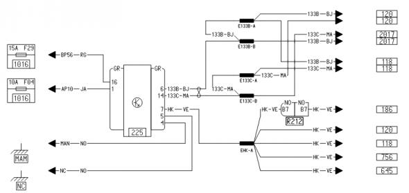

Сообщение от alex-66 Посмотреть сообщение
SergeyPershin,
С диагностического разъема, через несколько минут после постановки на сигнализацию, напряжение снимается. Проверял следующим образом: после остановки двигателя блютус соединение с телефоном активно, программа работает. Ставим машину на сигнализацию, ждем несколько минут, запускаем программу и видим, что соединение не устанавливается. Так что получается, что адаптер выключен и не стоит беспокоиться о лишнем потреблении.
Как видно из схемы(если верить схеме): питания два:
Цепь AR10 через F04 (10A) идет от замка зажигания
и
Цепь BP56 Через F29 (15A) идет от цепи BP11(ближний свет), а она как известно работает от АКБ "почти" напрямую!!!
Мораль: на китайце напряжение весит всегда! (можно проверить тестером между ножками 4и16 разъема OBD)
