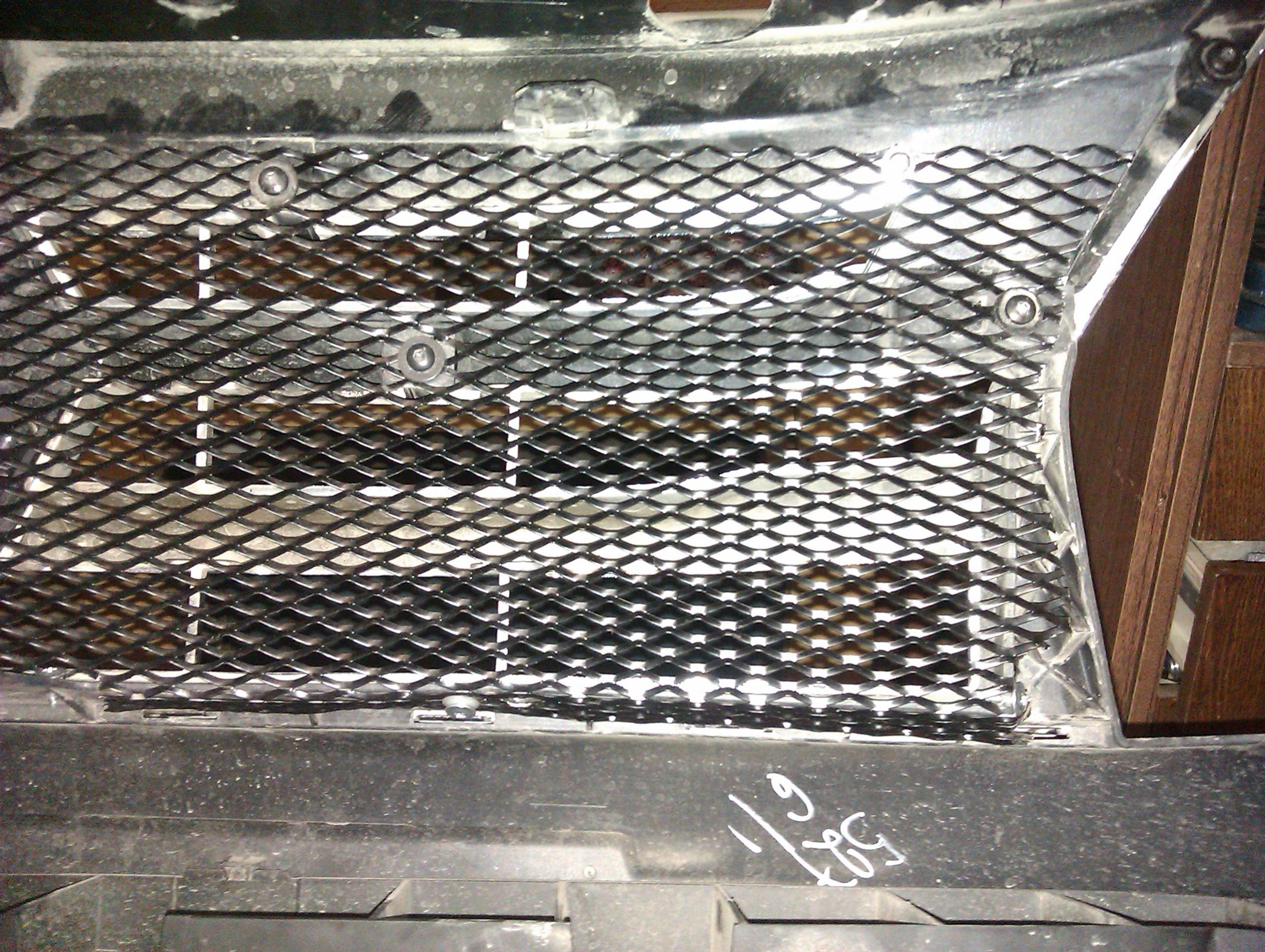

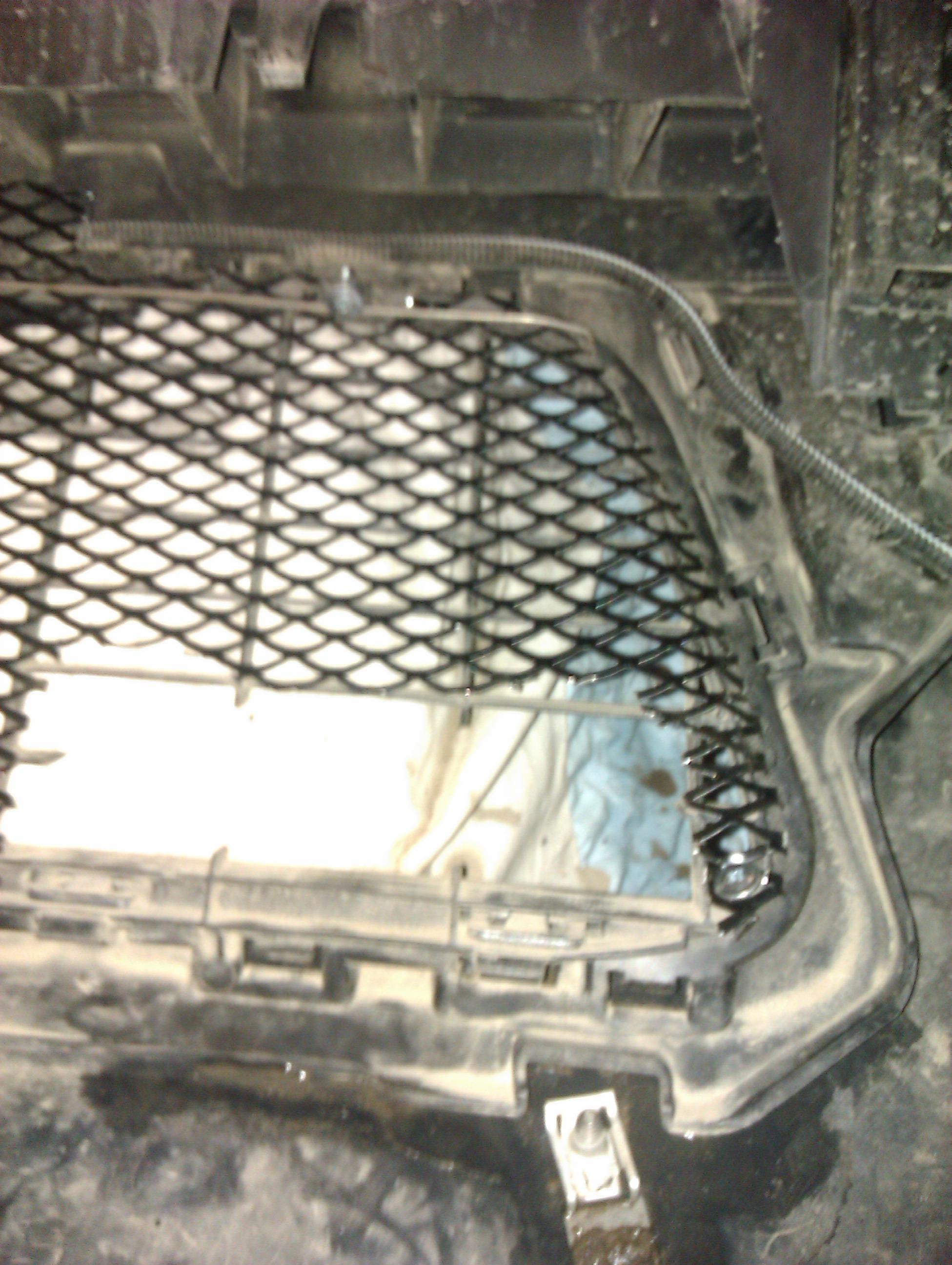

Хочу еще предупредить, если у кого стоят ДХО, то бампер надо снимать осторожно, т.к. провода короткие и без разъемов, можно порвать. Поэтому я снимал на подставку и потом вынимал фонари наружу, а затем развернув по наименьшему сечению проталкивал их обратно с проводами вместе. И это еще не все. Умельцы из ОД просверлили отверстия в боковых дефлекторах и через них еще пропустили провода. И вот на этом коротком поводке, в непосредственной близости от автомобиля, пришлось отщелкивать боковые дефлекторы (которые находятся внутри бампера). Из-за этого неудобства поломал нижние фиксаторы на обоих дефлекторах. Жалко. Пришлось делать из подручного пластика самодельные и крепить к дэфлекторам на саморезы. Вот еще фото.
