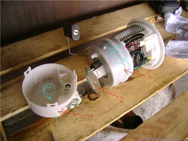

Конечно хорошо, когда фильтр под капотом (менять удобно), но без защиты остается перепускной клапан и топливопроводы до фильтра
У нас уже до этого псевдофильтра все установлено.
1.Стакан с ПК.
2.ФГО.
3.ФТО.
