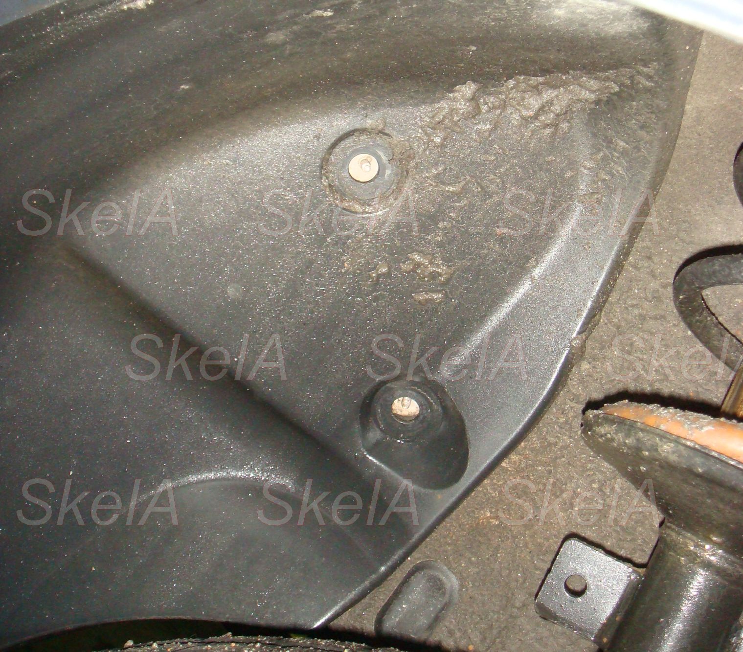

снимаем брызговик, задний подкрылок, откручиваем бампер.

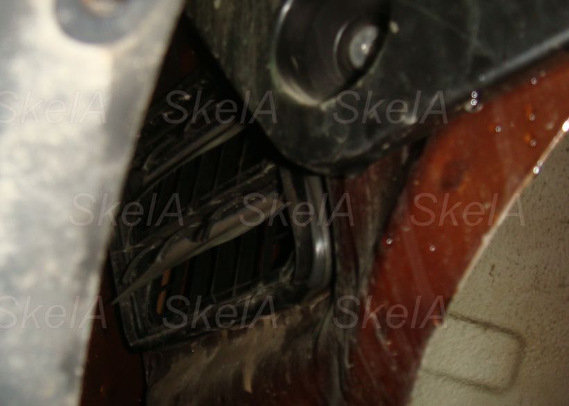

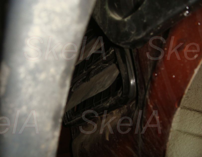

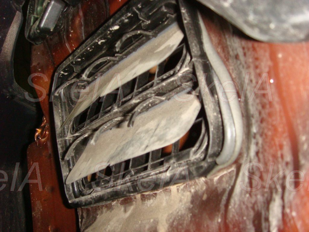

видим, что вентеляция есть.
вентелятор на двойке
вентелятор на четверке.
думаем.
по всей видимости бампер является своеобразным парусом, и при движении в нем создается повышенное давление, которое не дает воздуху нормально покидать салон. идея.

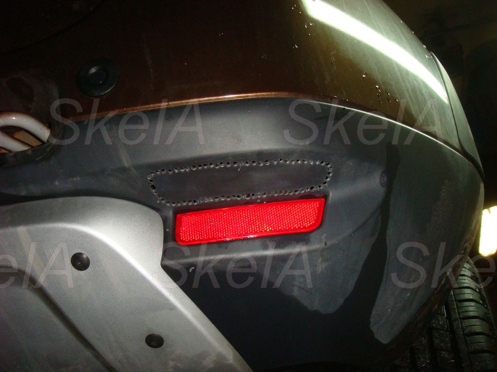

слегка сбросить давление, прорезав дополнительные отверстия.
размечаем, сверлим, выламываем.
аналогично со второй стороны.
