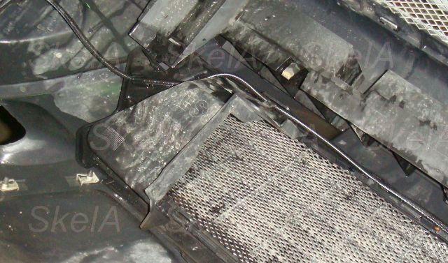

Исходя из своего печального опыта (повредил радиатор кондея) опасна только левая по ходу движения накладка, выступ которой находится в опасной близости от радиатора, его и буду удалять, на правой такого нет, накладки оставлю.

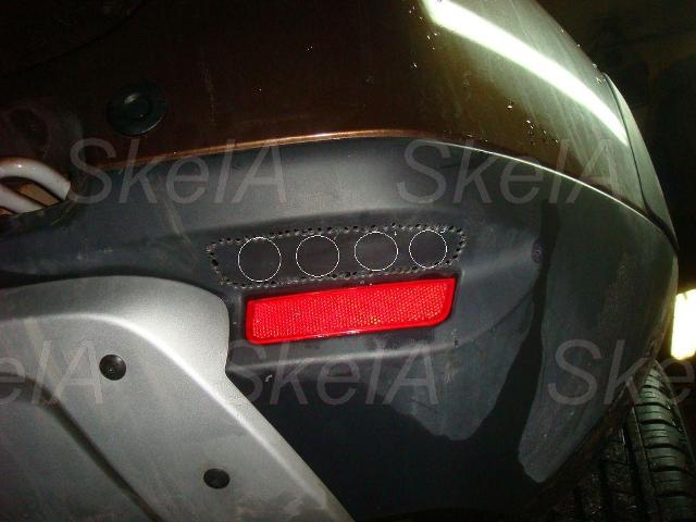

По поводу организации вентиляции очень интересная мысль, напишите обязательно что изменилось. Если есть эффект, буду прорезать круглые отверстия фрезой - осталась от парктроника диаметр 21 мм., попытался изобразить на вашем фото.
