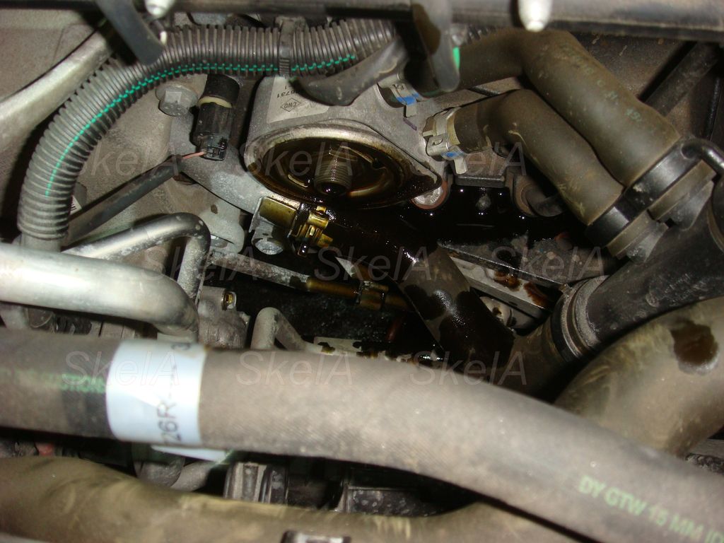

откручиваем фильтр. фильтр можно поставить в 2 раза больше, места хватит.
разлитое при выкручивании масло. избежать этого ооочень трудно.

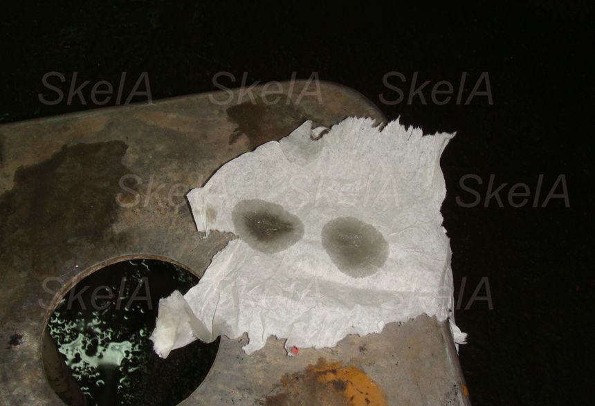

масло с раздатки и с диференциала подвергаем экспресс-промокашечному тесту.
капаем по одной капле, лучше на промокашку. за отсутствием оной - на бумажную салфетку .
левая капля-раздатка.
через полчаса видно, что в масле раздатки была грязь.
заметно две границы, внутренняя грязная и внешняя от масла.
давным-давно трактористы (наверное и водители) так определяли, менять масло или нет.
измерялся диаметр грязного пятна и светлого, одно делилось на второе, получалось отношение.
а в таблице можно было посмотреть, сколько грязи в масле. и соответственно, принималось решение о замене.

на правом пятне тоже видна грязь, но её значительно меньше.
по крайней мере видно, что масло раздатки имеет примеси или грязь .
