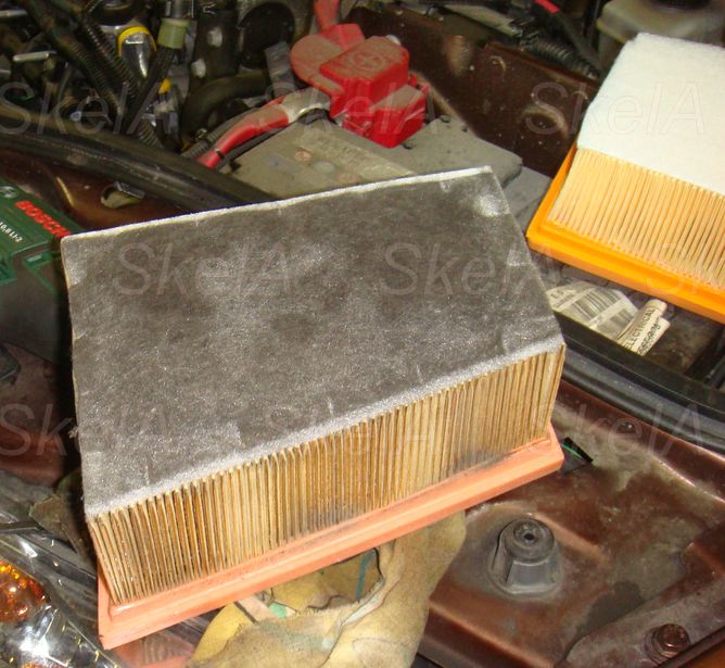

состояние воздушного фильтра.
снять просто, поставить- очередная месть за 812 год. кАААзлы!!!
при установке назад будь бдителен!!!

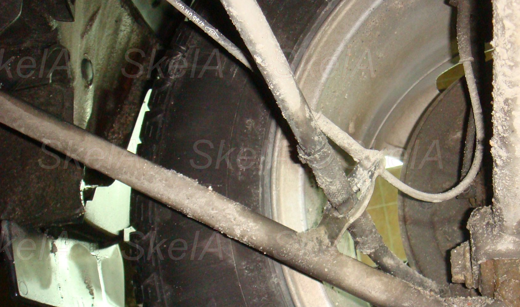

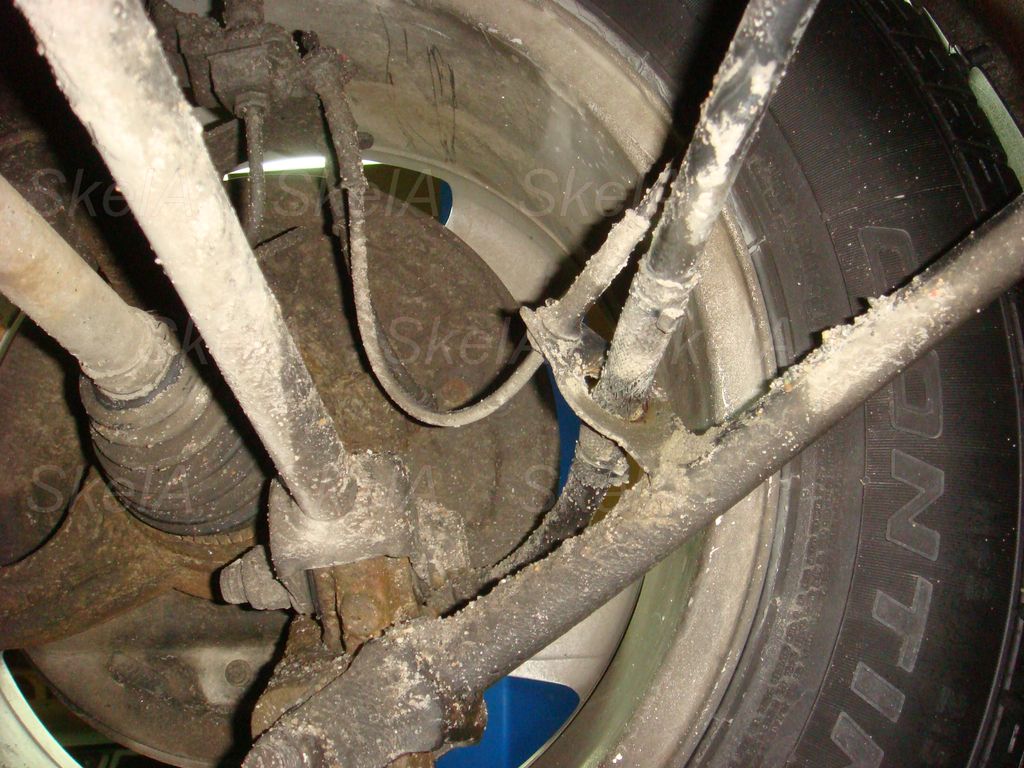

на задних рычагах стала протираться оплетка ручника.
пробег 11 000. лечить!!!

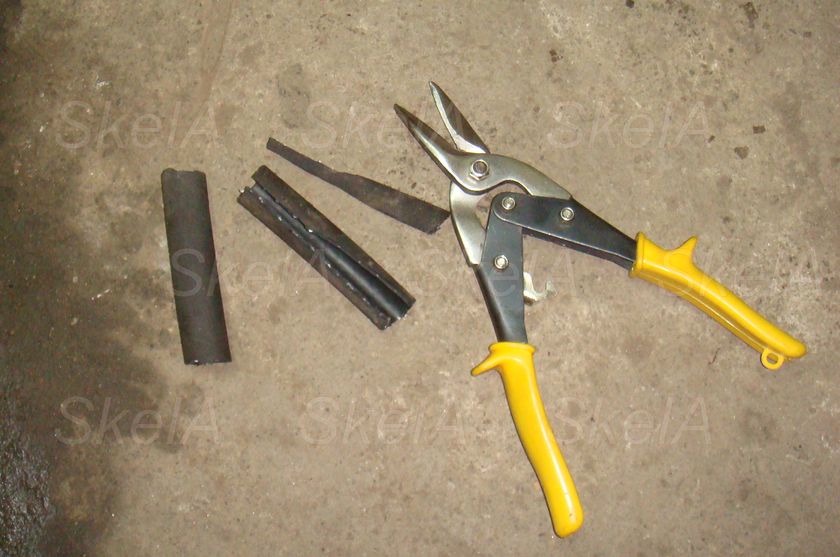

подходящий по размеру шланг, два куска по 10 см.
разрезаем вдоль, вырезаем клин , от 5 до 10 мм
