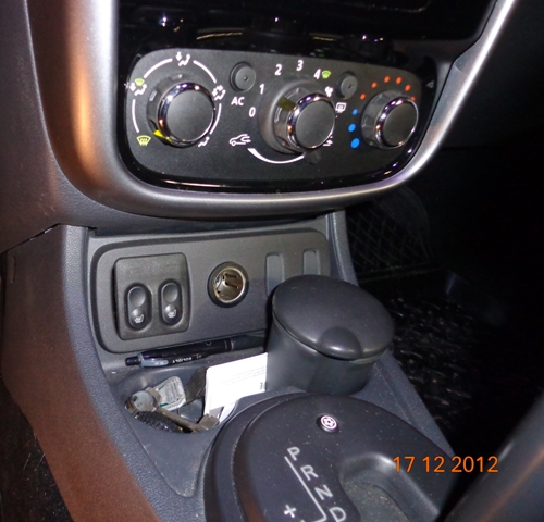

Отвечу, только что натолкнулся на вопросы, лучше их задавать в личных сообщениях. В бардачке присутствуют отверстие под концевик и отверстие для фонаря подсветки, проводки нет. Концевик стоит не дорого и ничего подгонять не нужно, в качестве светильника сначала приклеил светодиодную ленту, но яркий свет от неё в маленьком пространстве не понравился, подогнал по месту подходящий светильник от жигулей, питание и массу взял с диагностической колодки - удобно подсветка загорается при открытии бардачка независимо от включения зажигания, как в штатном варианте на привеледже.
Секретки из логан-шопа поставил на стилизованные железяки, теперь стоят на штамповках от мазда-3, затягиваю наравне с остальными болтами, до этого были секретки где этого делать нельзя - срывал секретный "механизм".
Обогрев емеля-2, покупал две накидки со спинками в гнездо прикуривателя по 800 р. отрезал прикуриватели и через разъёмы подключил используя блок подогрева сидений от ваз-10 за 250 р. место установки на фото.
Если нужны электрозеркала взял бы волна-НТ для логана, в них зеркальный элемент побольше в длину, стало быть угол обзора больше. Себе поставил только подогреваемые элементы зеркал с обеих сторон, подключены к обогреву заднего стекла, в соответствующей теме описывал. Обогрев справляется на ура. За трёхлетнюю эксплуатацию меган-2 на пару с женой, раз установив положение, больше не трогал, раз в год шевелил - проверить не засохли ли ещё. На дастере с механическими регулировками так-же ничего не сбивается, лишнее это - имхо.
