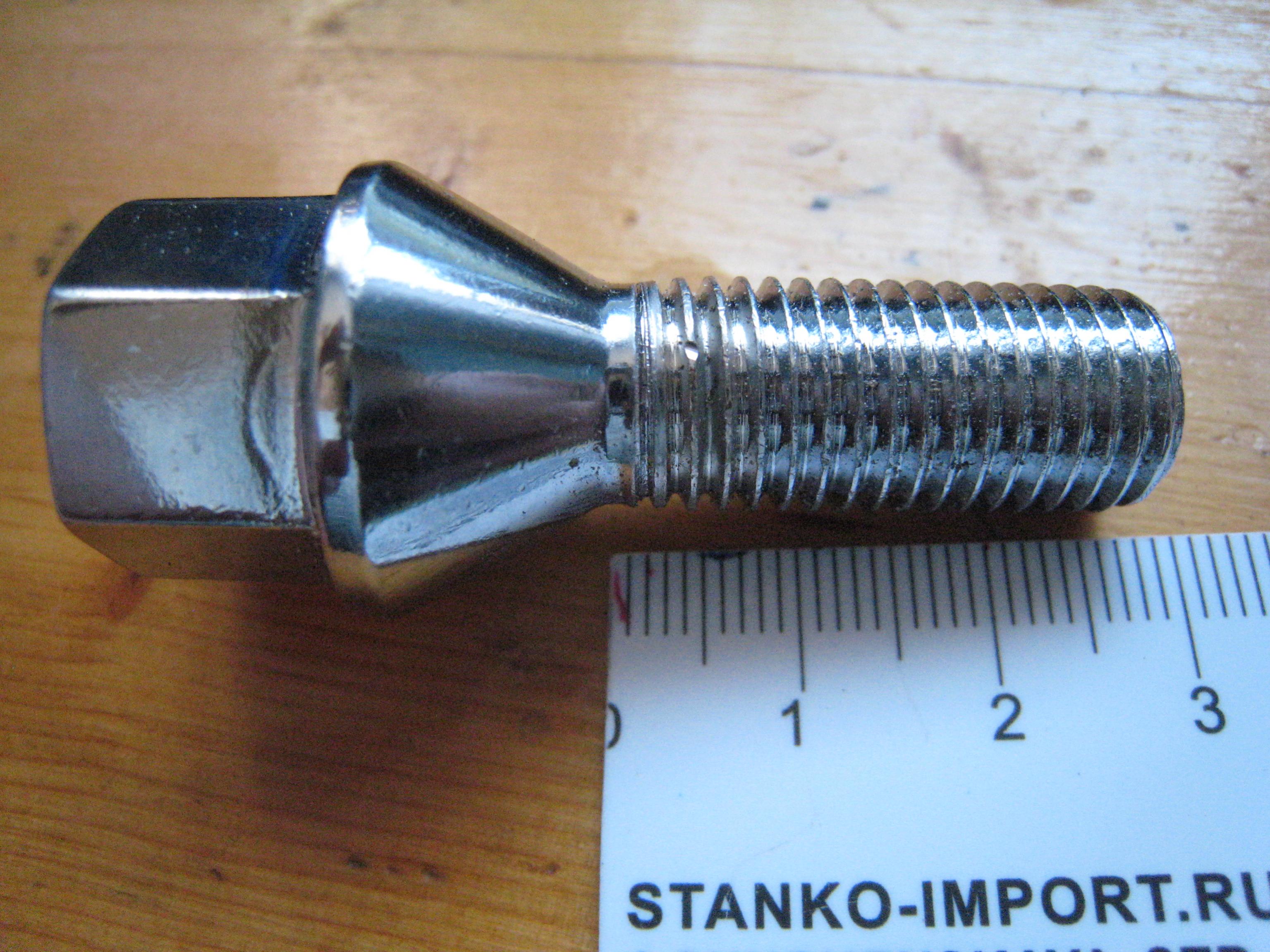

Штатный болт от штампованного или стилизованного диска короткий для любого литья,при его использовании возможно самооткручивание ! Бери обычные конусные болты 12*1.5 с длиной 28 мм , у меня такие на литье стоят,никаких проблем !
