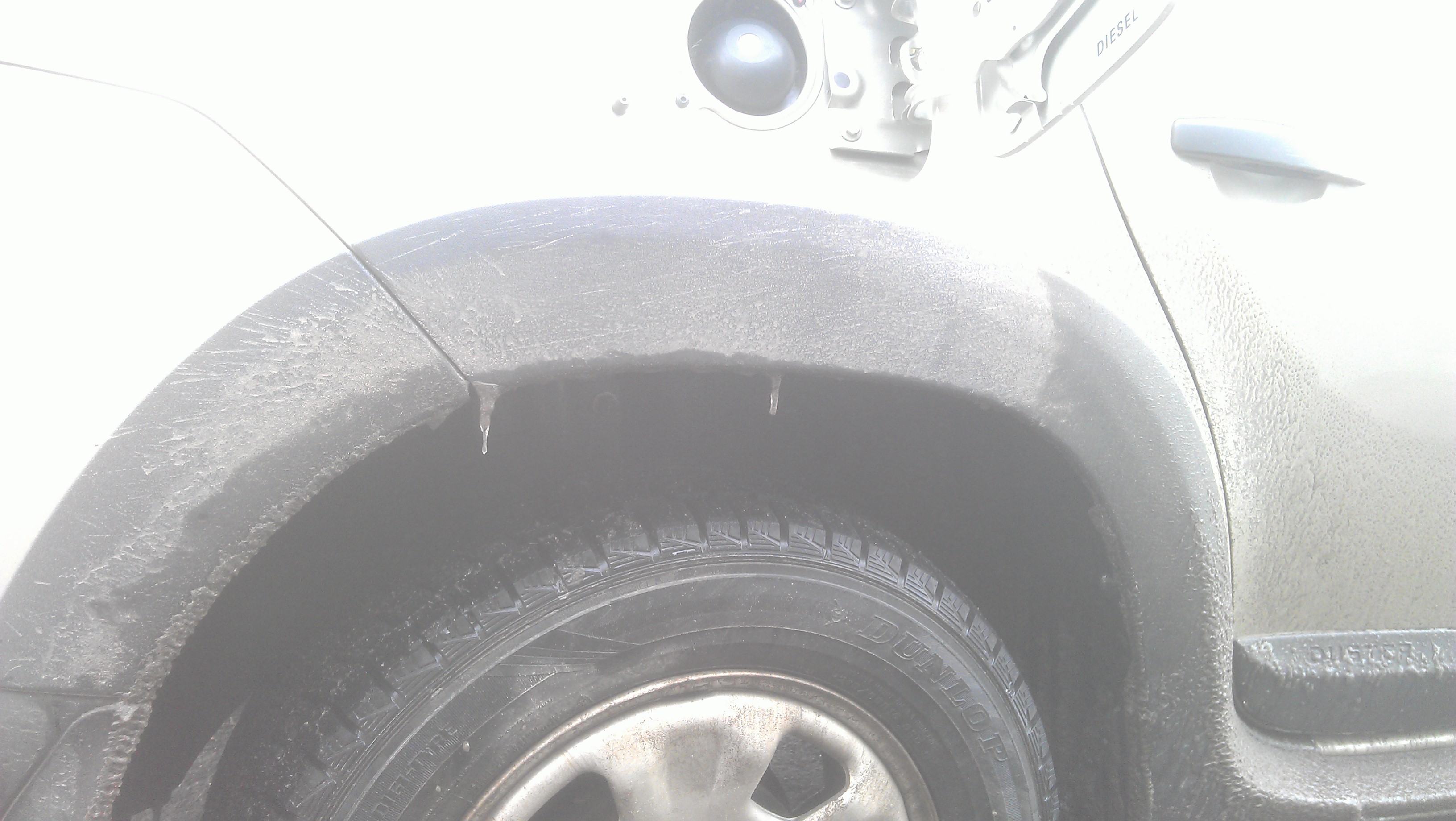

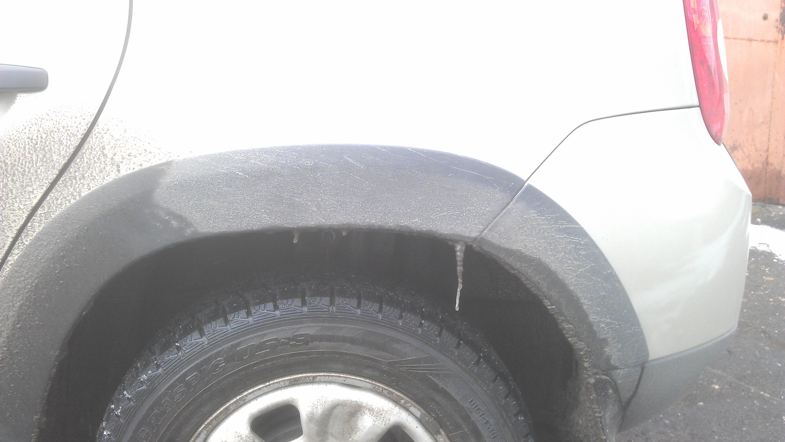

Расширители арок от РА - вот тут самое интересное начинается. Посадочные места под штатный крепеж совпадают, не вопрос, но не во всех измерениях!
Для того, что бы совместить детали на заднем крыле, надо под крепления расширителя подкладывать шайбочки. Это вызывает щель между расширителем и кузовом, в которую набивается вода с грязью. Получаются сосульки. Фото внизу. Т.е. надо эту щель чем-то герметизировать.

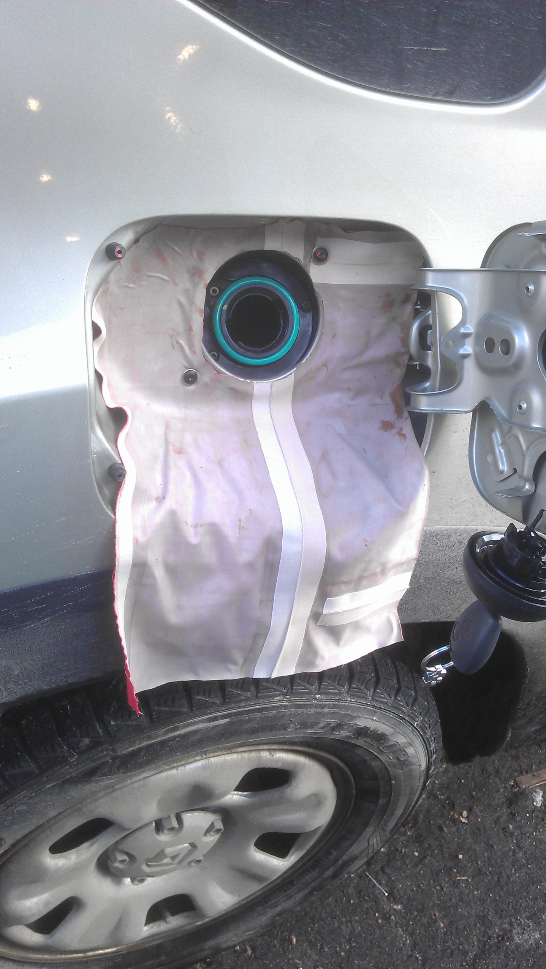

Задумавшись о проблемах заправки, когда часть топлива выплескивается из горловины. Расширителю от этого (вернее скотчу) кирдык придет очень скоро. Наколхозил защиту, которая сворачивается под крышку. Может какие-то более культурные решения есть?
