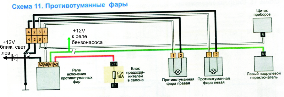

Добрый день!
Спасибо за идею и схему по ПТФ. На моем Дастике ПТФ нет, поэтому хочу их поставить и доработать под ДХО. Подскажите, пожалуйста, можно ли использовать родное реле, как на рисунке. Какой диод поставить? В каких местах подключаться к реле бензонасоса и лампе ближ. света (здорово было бы с фото)? Буду благодарен за добрый совет.
