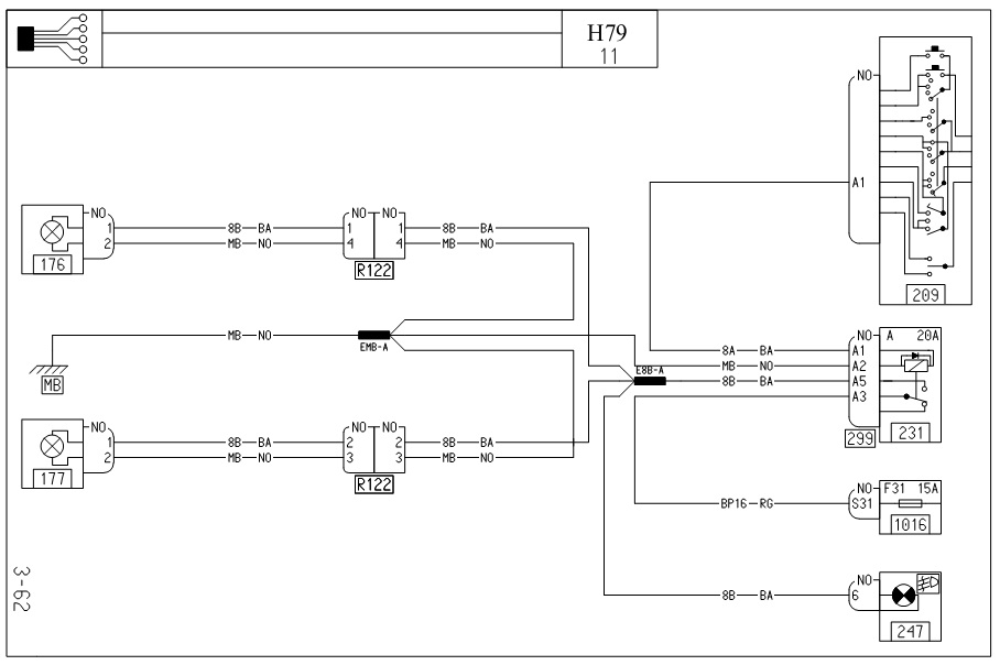

Сообщение от Bruevitch
Подскажите, пожалуйста, можно ли использовать родное реле, как на рисунке.
Рисунок ваш немного не корректный!
Вот корректный:
Если в комплектации нет связи с под.рул.переключателем (209) и реле ПТФ (231) можете как вариант запаралелить реле ПТФ с РЕЛЕ ЭЛВЕНТ. НАГНЕТАНИЯ ХОЛОДНОГО ВОЗДУХА (позиция 233, распологается там же рядом) тогда птф будут включаться при заведении машины. Если вы хотите "полноценный функционал ДХО", схемку необходимо усложнять)))
