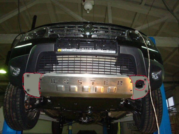

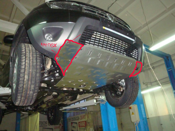

Не вижу я место крепления крыла защиты к кузову.
Крыло на защите "Патриоту" желательно делать (что мы ОЧЕНЬ хотим). Если на этом "крылышке" сделать выдавленный квадратик-усиление и не один....то вся защита станет гораздо надёжнее
А крыло можно крепить по тому же принципу, как и пластиковая декоративная накладка крепилась - к самому бамперу. "Патриот" даже крепёж высылает же тому, у кого такой накладки не было. Просто к защите с крылышками можно прикладывать "Патриоту" такой же крепёж.
На второй миниатюре ВСЁ ХОРОШО ВИДНО...
Спасибо "Патриоту"
