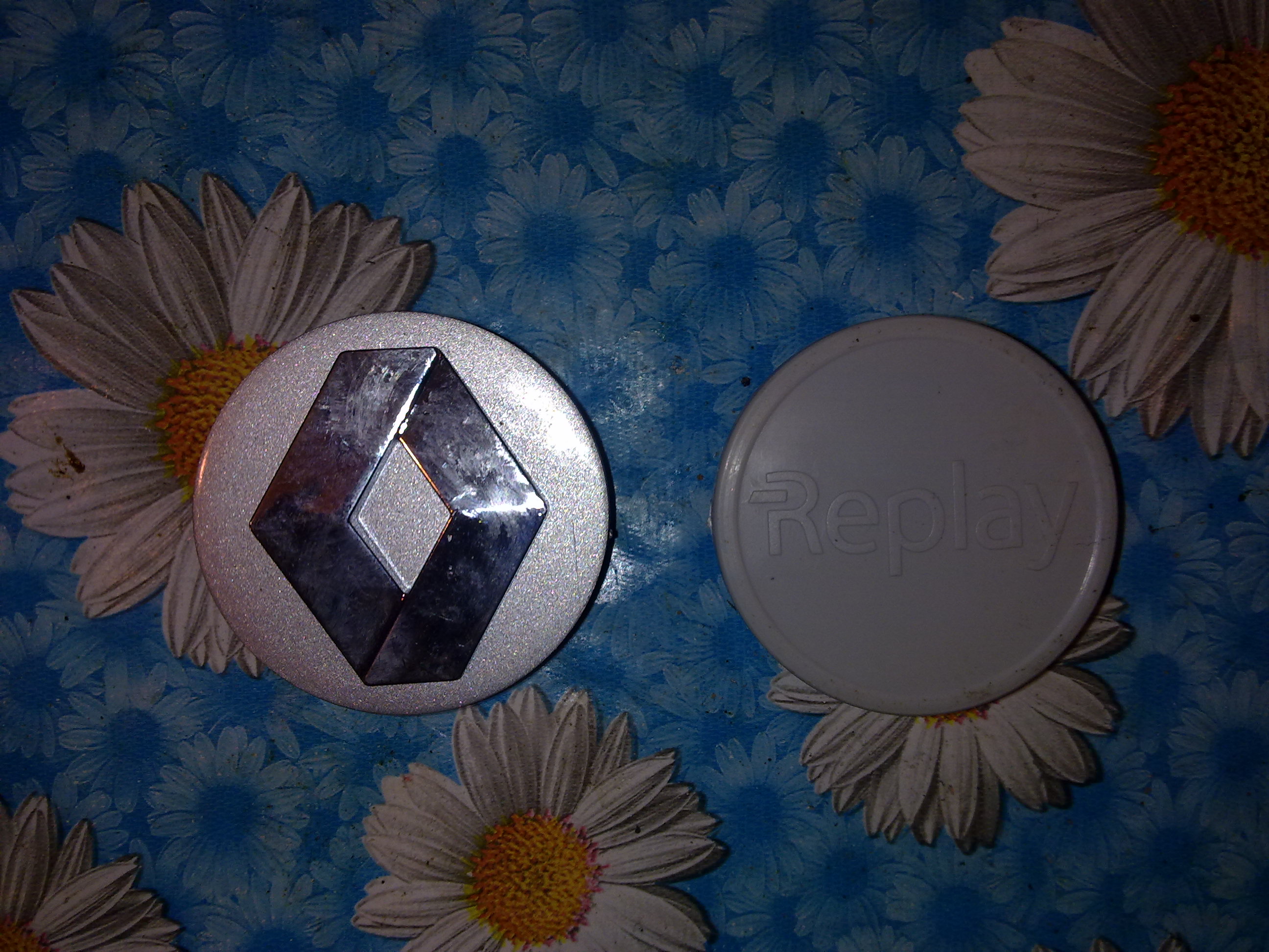

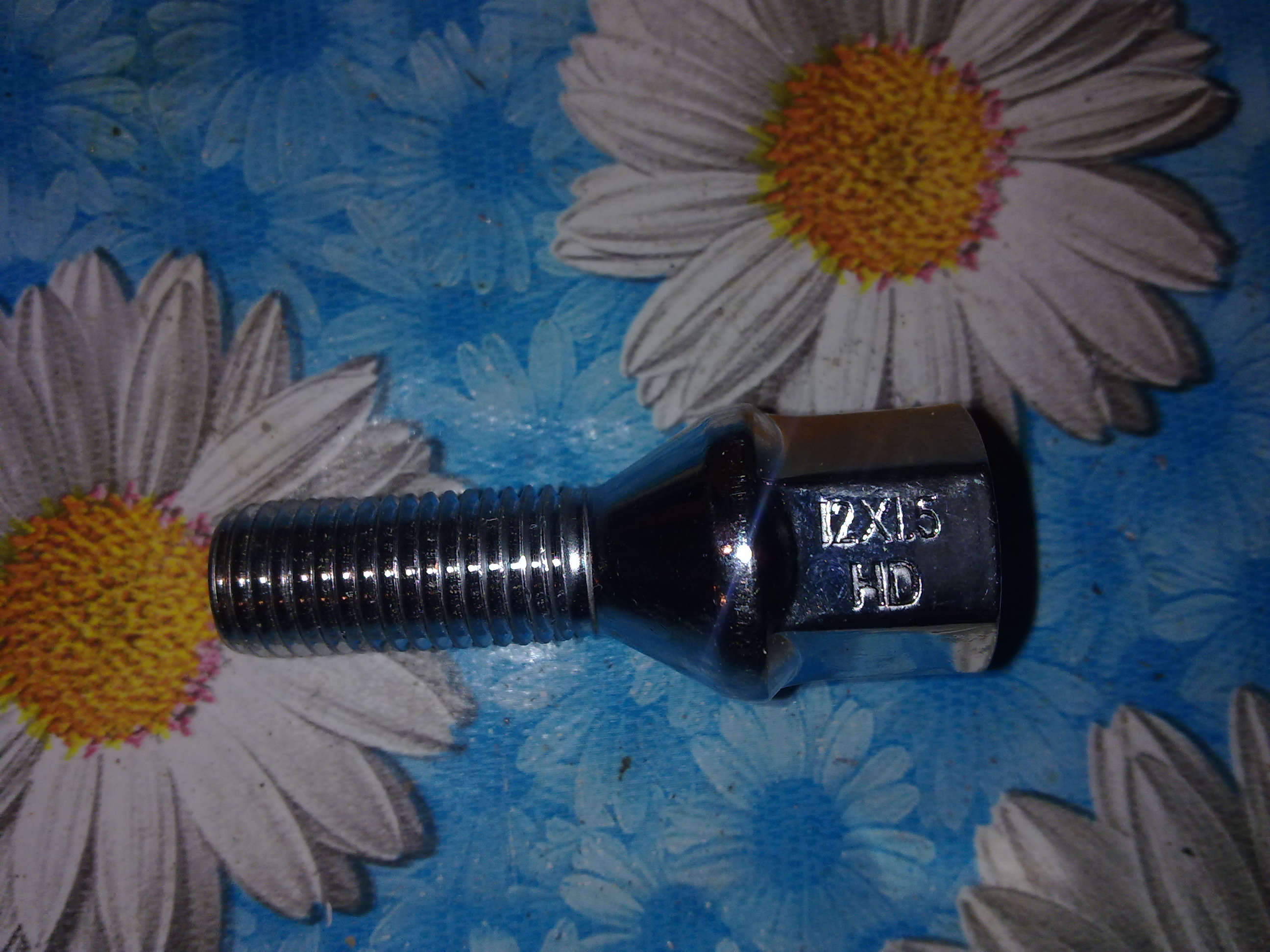

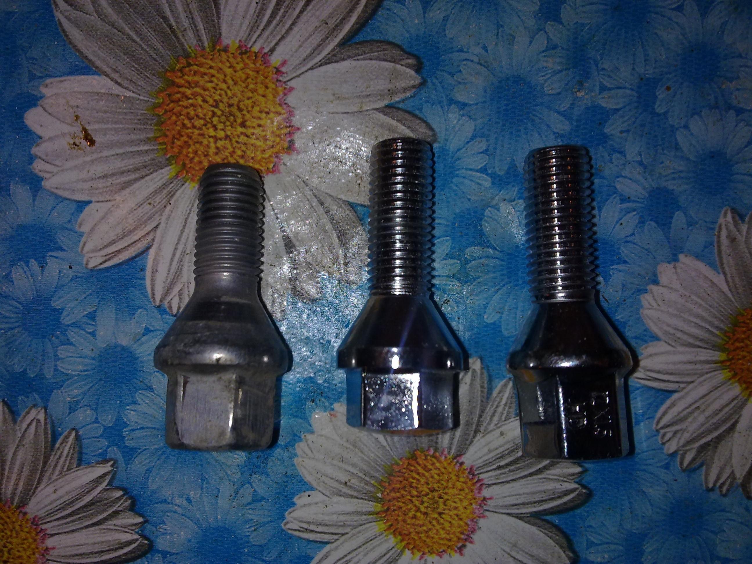

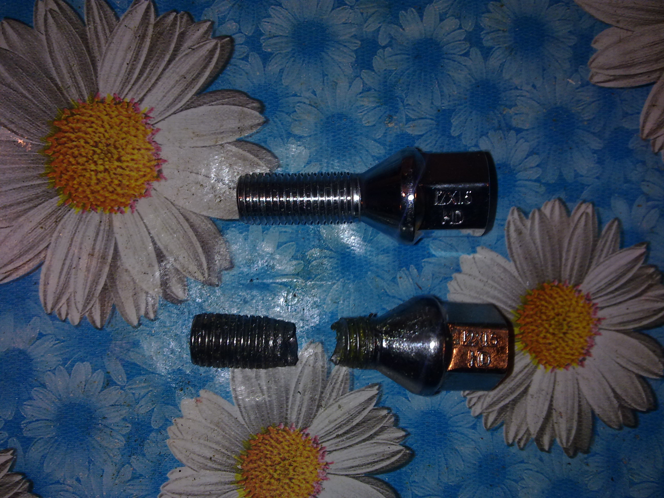

В этом магазине http://34.r17.ru/replica_renault_replica-rn69.html были приобретены диски "Оригинальный диск для Renault модель RN69", хотя на сайте написано, что заказывать надо за три дня, диски привезли через неделю. Диски подходят по всем параметрам, никаких проставочных колец не надо. В комплект входят две заглушки, одна с логотипом "Рено", вторая с надписью "Replay". Так же в комплект входили крепежные хромированные болты. Теперь о печальном. Начал менять зимние колеса на летние, установил диск, закрутил болты идущие в комплекте, начал затягивать балонником, крутил, крутил (без фанатизма, усилие было незначительным), раз! и головка болта отвалилась, а сам болт остался в ступице. В результате потеряно полдня (высверливал болт и т.д.) и куча нервов. Все болты, которые шли вместе с дисками отправились на помойку, а на авторынке были куплены другие болты (покупать болты с вращающещейся шайбой, которые идут на штатное литье не стал, так как конус не подходил, был шире чем конус на дисках), на которые и посадил все диски, затянулось все без проблем, нигде ничего не цепляет.(на фото штатный болт для штамповки, покупной болт с рынка для литья и болт который шел в комплекте с дисками.) Ну и фото машины на дисках.
