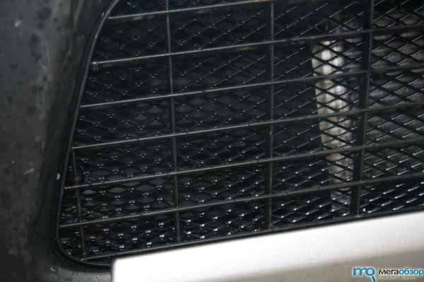

Renault Duster.Поставил алюминиевую,черного цвета на внутреннюю сторону решеток(нижнюю и верхнюю).Под хромированной решеткой,сетка получается в тени.В глаза не бросается.Пришлось снимать бампер,так не подлезешь. Верхнюю закрепил на штатные саморезы крепления решотки.А нижнюю на стяжки.Сетка режется ножницами по бумаге.По времени заняло часа 2-3 не спеша.Позже ставил другу,на всё про всё 2ч.
