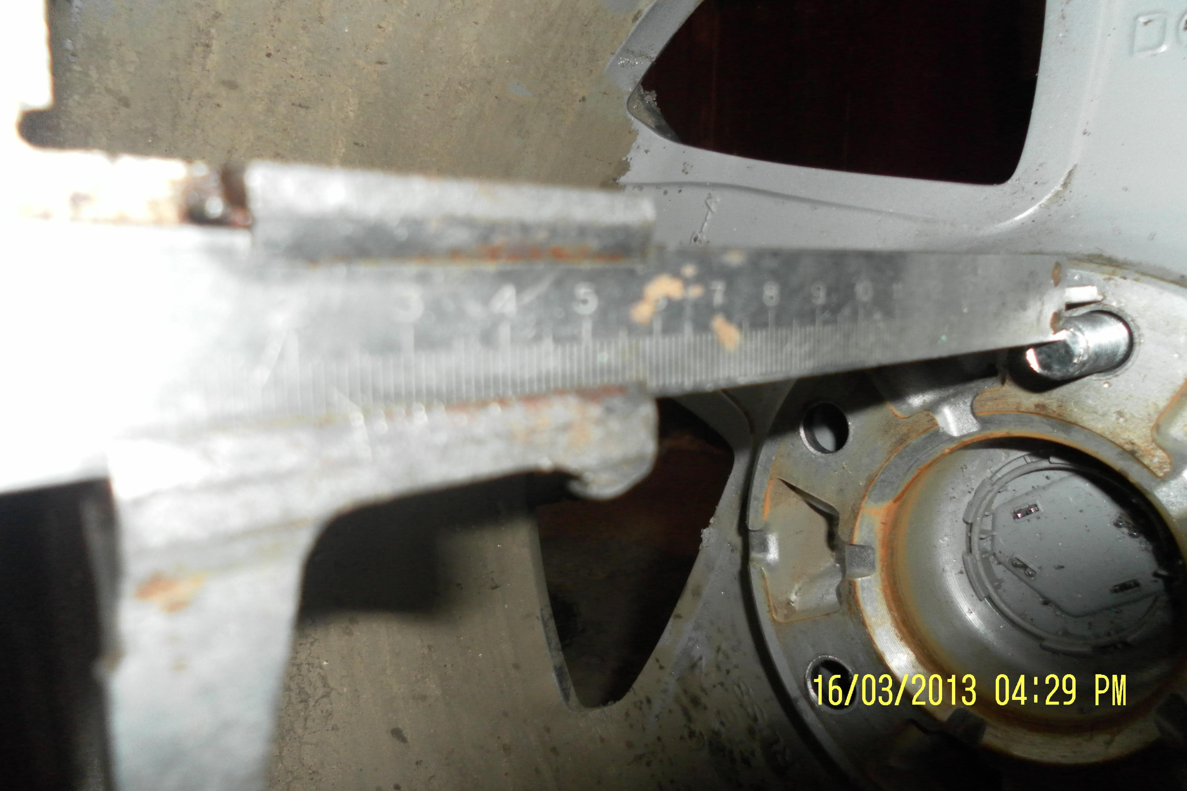

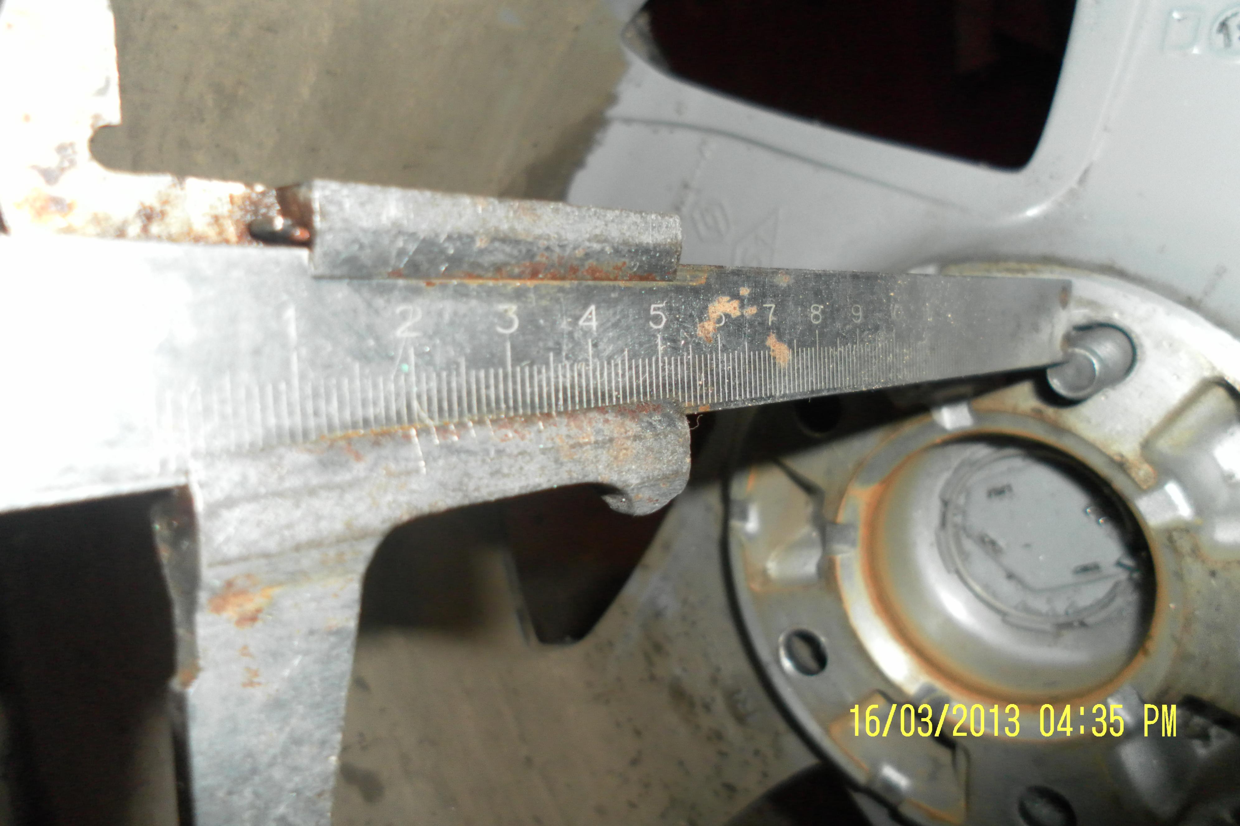

Сообщение от batal Посмотреть сообщение
Дык по поводу резьбы вопросов нет, она точно M12*1.5 Вопрос в длине. Вопрос возник ибо у всех реплик в комплекте идут длинной 28мм, а штатное литье с болтами длинной 26мм. Но тут уже выше ответили и что с длинной 28мм проблем никаких, так что вопрос с болтами под эти диски думаю можно закрывать
Сегодня сделал замер выхода резьбовой части болтов двух размеров с внутренней стороны в родном литье;
Выход конусного не родного болта без юбки длинной 28мм с составляет по максимуму- 25мм. с родным болтом в 26мм. который с юбкой выход=20мм.
Фотки не айс,но вроде видно.
