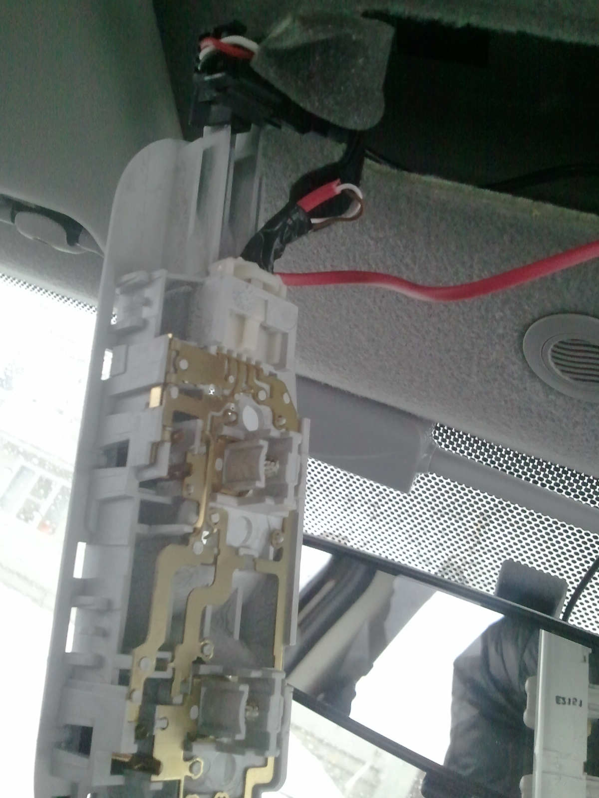

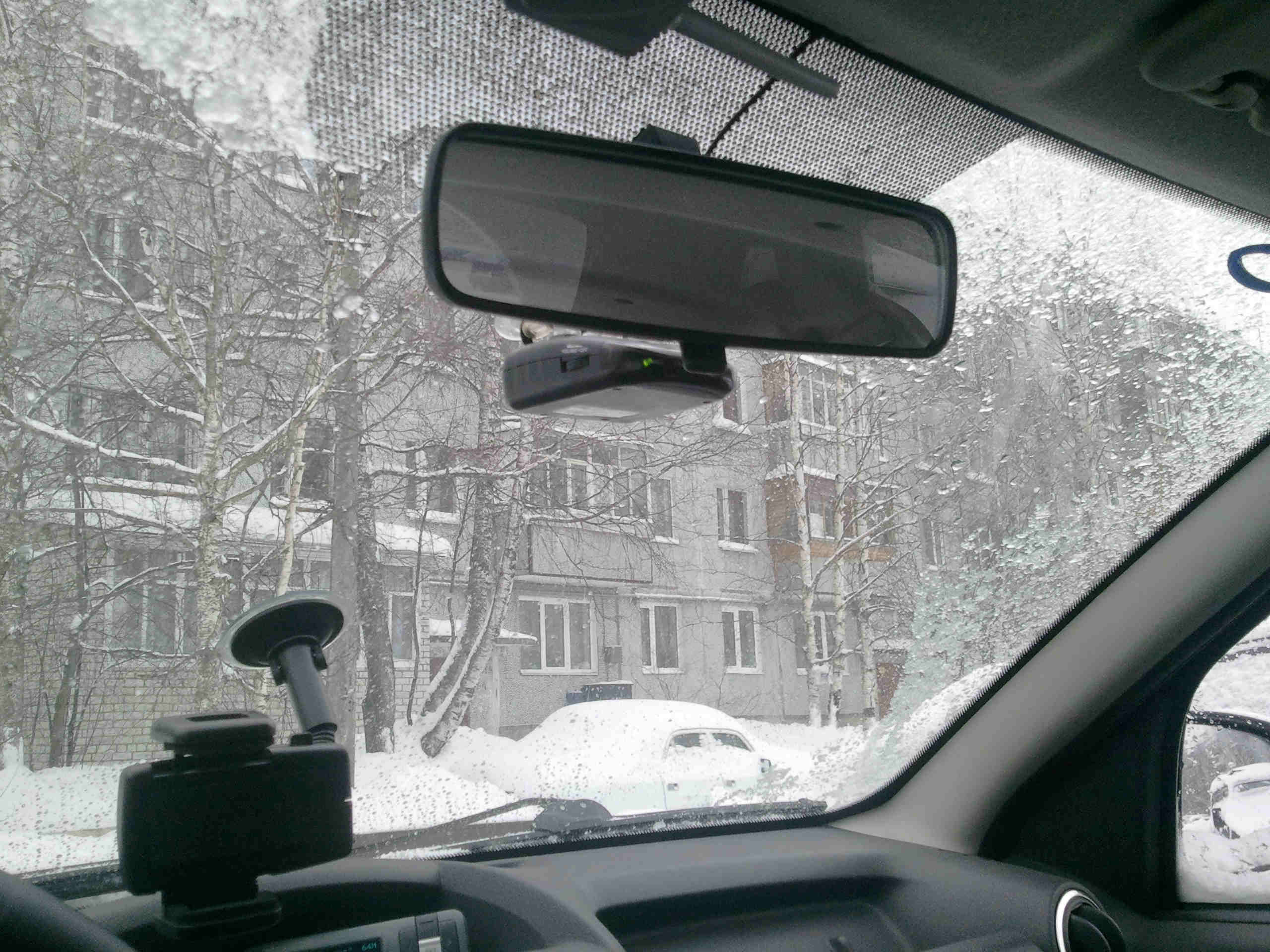

если еще интересно,а то смотрю тема давняя.Я запитал от плафона с красного и черного проводов,теперь радар не выключаю -сам выключается минут через 30-40 после постановки авто на сигналку.При снятии с охраны сигналки идет включение радара.
