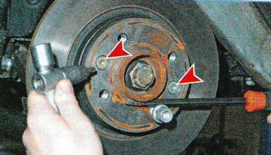

Почитал повнимательнее описание проблемы выложенной на соседнем форуме от zhiv.
Рено Дастер 2л 4х4
На ТО1 было выявлено, что на переднем правом колесе сломан один колесный болт.
Сразу говорю колеса менял сам и затягивал штатным балонником и из себя нифига не Валуев.
Дальше было выявлено, что срезаны оба болта крепления тормозного диска к ступице.
Так же с левой стороны так же был срезан один болт крепления тормозного диска к ступице.
Если я правильно понял, то еще вдобавок были срезаны вот эти крепежные болтики.(фото) нефигасе себе, это на сколько должны были ослабнуть крепежные болты что-бы так срезать эти болтики,мдааа ситуевина не из приятных. но вовремя обнаружена!
