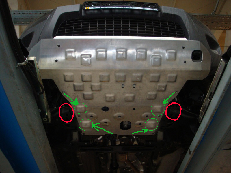

Мне новая защита "по вкусу". Цена вроде как тоже досягаема.
Уважаемый "Патриот", можно немного добавить к исполнению защиты???
Вроде как Hudozhnik где-то на форуме писал, что у него уже 2 раза срезало ограничители хода подвески (обвёл красным кружочком).
Можно ли:
1 - добавить ещё 4 выдавливаемых квадратика усиления в этих местах (обвёл зелёным)
2 - все отверстия внизу защиты сделать выдавленными, как и на более раннем варианте (сейчас их стало меньше)
3 - раз уж защита загибается в радиаторную решётку, то предусмотреть по краям 2 площадки для возможности крепления ДХО (ну это, конечно, как кому нравится)
Спасибо!!!
