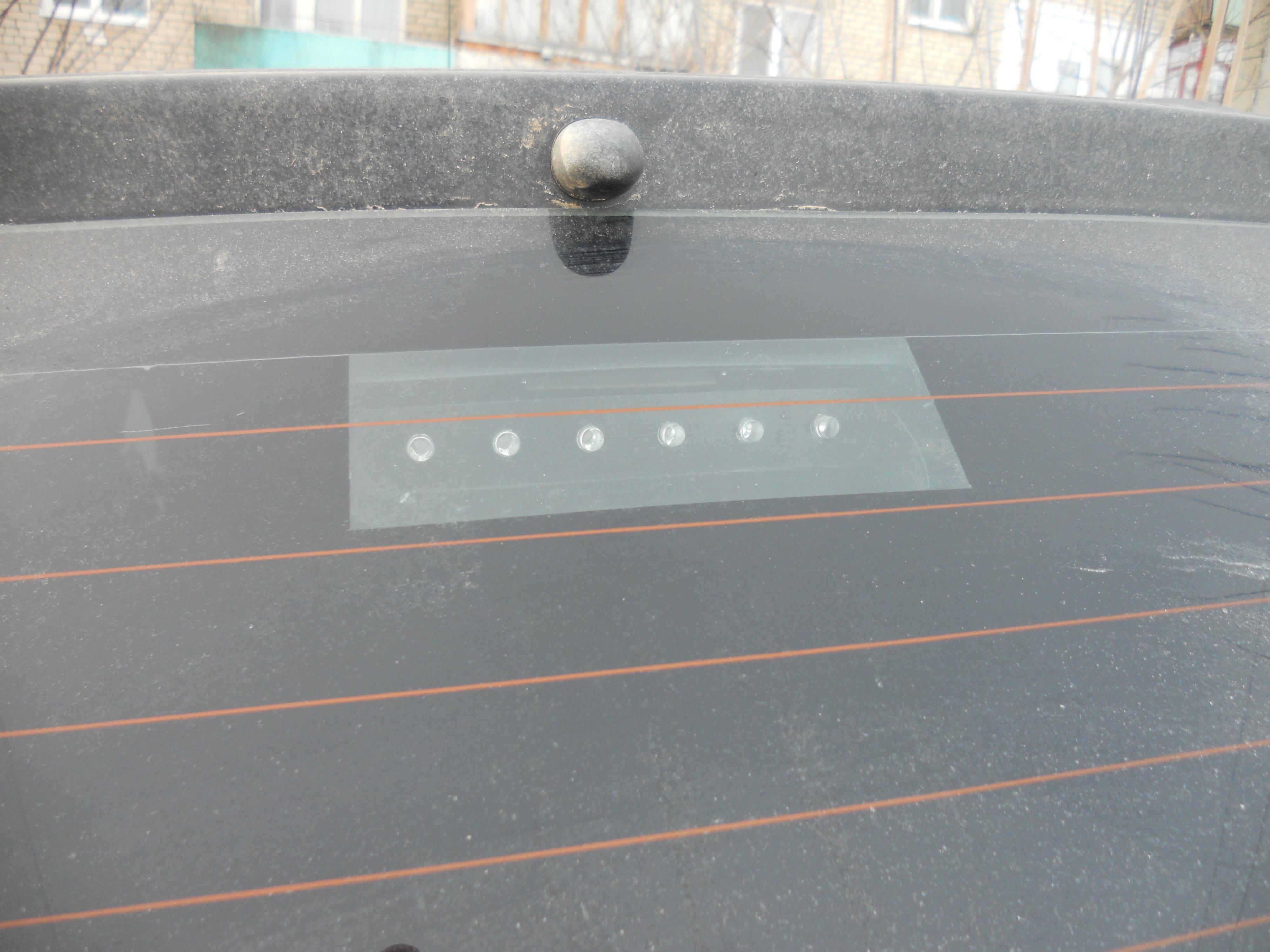

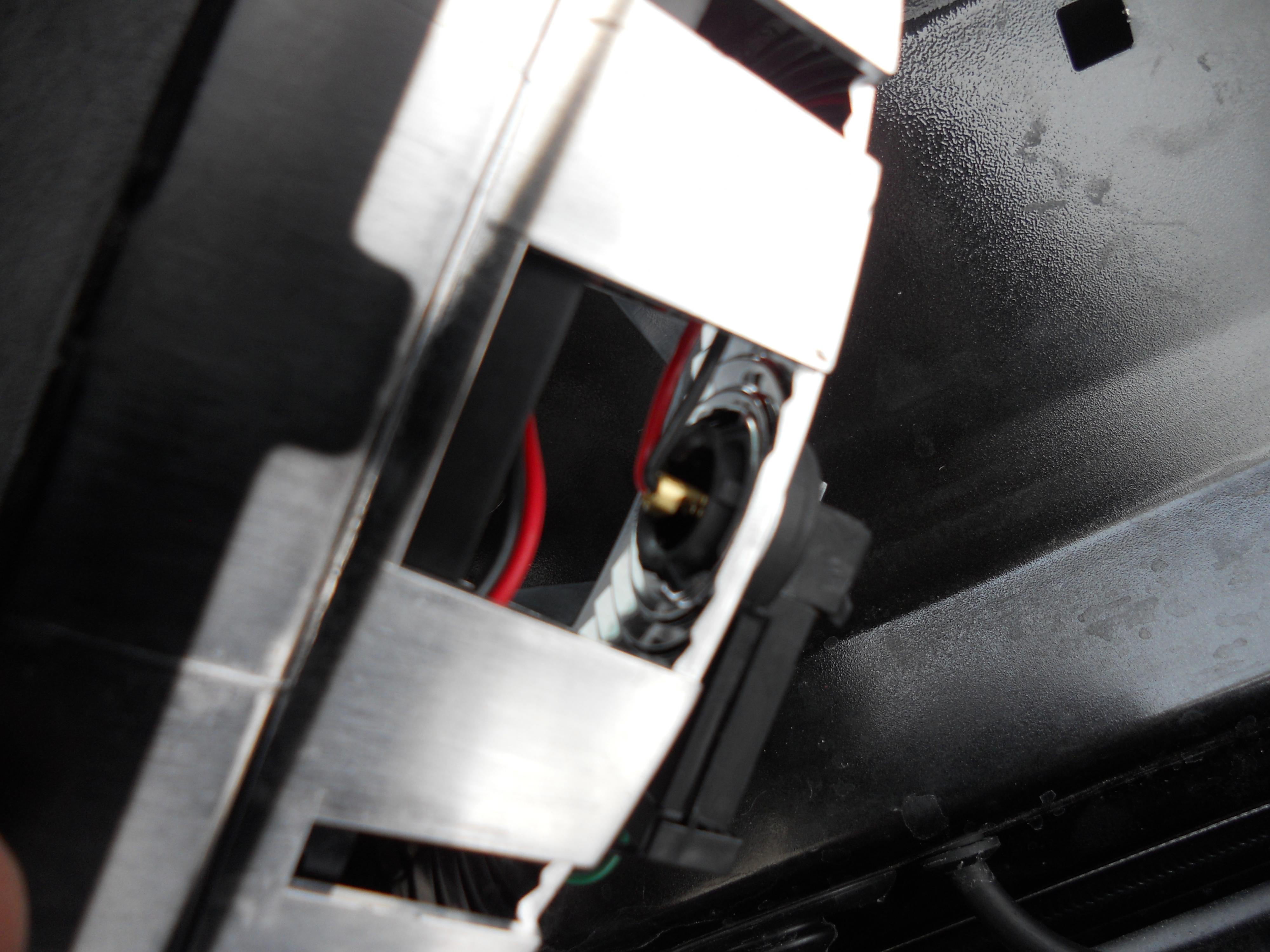

Решил немного модернизировать третий стоп ; купил от лады гранты (~300р) ,разобрал родной вставил грантовский, размер позволяет . Пришлось немного его доработать, путём подрезания,используя канцелярский нож. Закрепил с помощью двухстороннего скотча. У грантовского снял пластмассовую колодку и воткнул провода на место штатной лампы. При желании можно вернуть всё в оригинальное состояние.
