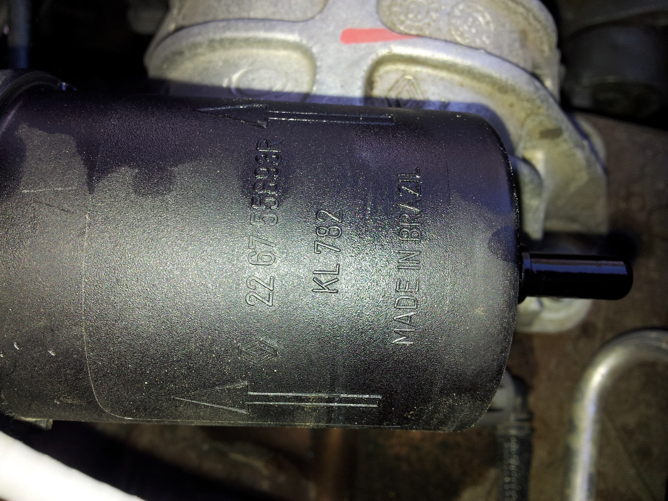

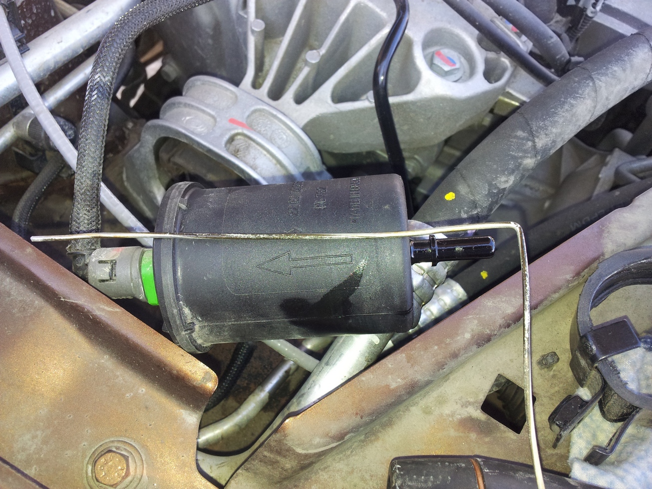

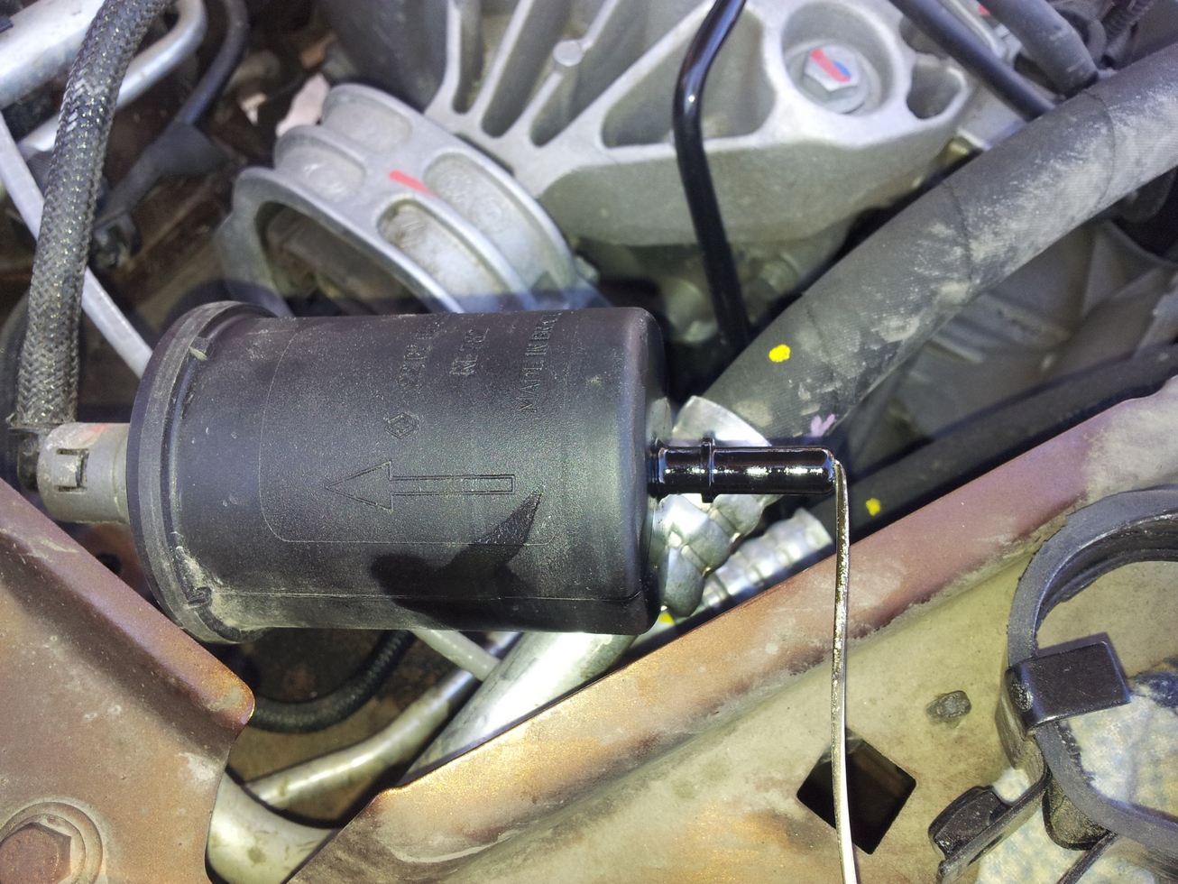

Погода позволила, удалось снять (частично) "фильтр". ПУСТЫШКА!!!
Проверил проволочкой - проходит до выхода из болванки без препятственно.
Когда проволочка дошла до упора, загнул её. Длина проволоки до загиба соответствует длине "недофильтра" (включая штуцера с обеих сторон). Номер детали и производитель виден на фото.
