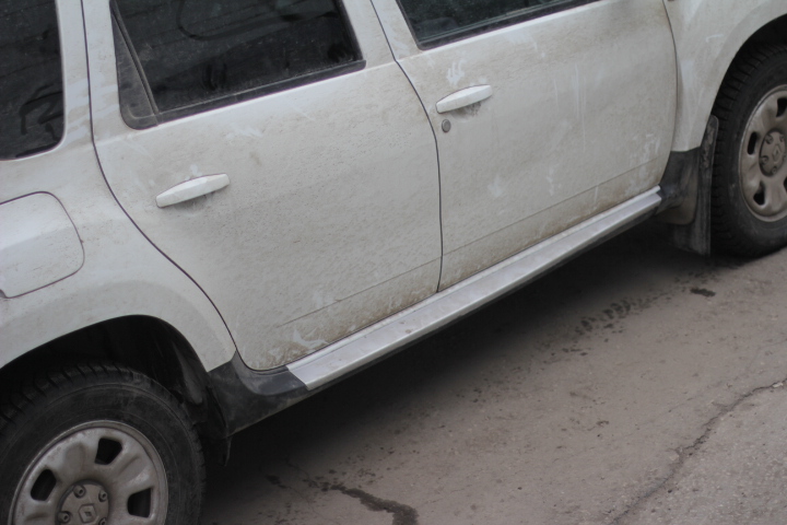

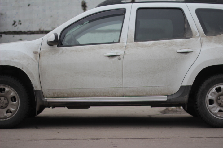

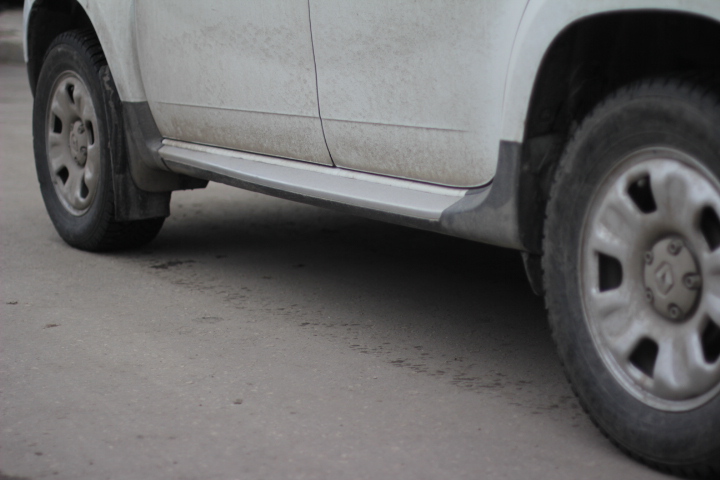

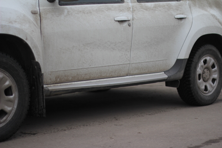

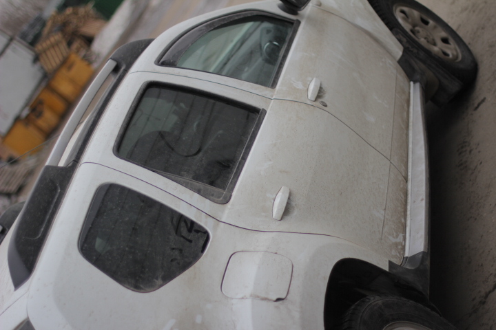

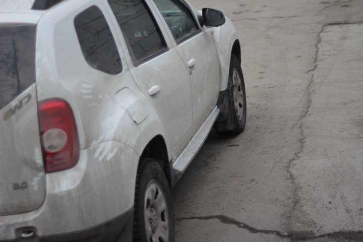

Хотел всем ответить персонально. Но получилось более 20 отобранных сообщений - слишком бы длинным был мой ответ. Можно я обобщу?
Во-первых, спасибо всем за крайне интересное обсуждение и предложения! Теперь дело чести изготовить защиту порогов, превосходящие образец по всем параметрам.

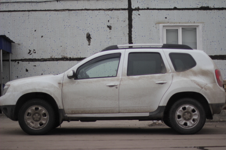

По вылету - согласен, но ради объективности предлагаю следующий вариант: я сфотографировал Дастер с разных ракурсов (к фотосессии не готовился, все в "прямом" эфире, поэтому за качество фотографий и не мытую машину можно упрекать). Предложите свой вариант, нарисовав его хотя бы схематично. И тот вариант, который наберет больше "спасибо" будет выполнен, если не будет технологических ограничений. Фотографию можно и свою. Можно повторить эскиз (СержАнт_78 уже выкладывал, но "спасибо" считать не справедливо будет).

Как разберемся с дизайном, я покажу, как планируем крепить лист и трубу. А вы покритикуете.
