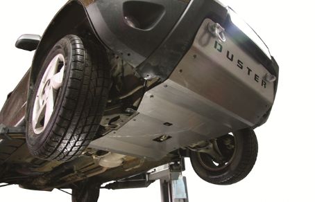

Это как сделать. Если оставить длинный контур опорной поверхности на бампере, то бамперу ничего не будет (сильные удары не рассматриваем). Zhiv , именно поэтому на первой моей фотографии защита спереди выглядит прямоугольной, т.к. должна опираться на бампер по периметру прилегания. Вот должно быть так:
Прилегание - по красной линии, зеленая линия - отбортовка верхнего края (внутрь) для жесткости.
Патриот, а если всё же попросим так?
Ну или хотя бы как дополнительный элемент?
Супер, а в место овальных отверстий надпись DUSTER, вырезанная.Типа вот-так, и с низу длиннее, до поперечной балки, (забыл как называется), так-как туда напресовывает глину и снег.
