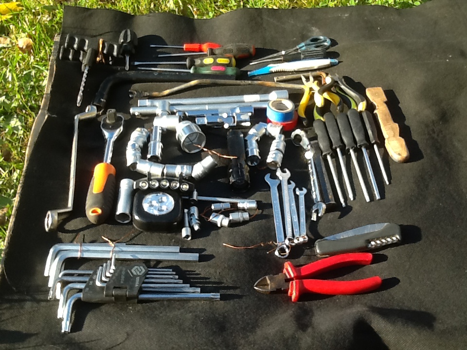

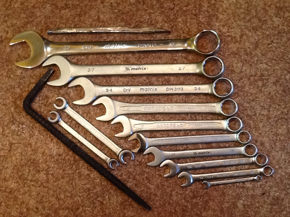

Почти полный инструмент для ремонта Дастера; головки 7 8 10 12 13 16 17 18 21 30. Головки торкс Е8 Е12 Е14 Е16 Е20. Ключи торкс Т8 Т14 Т20 Т25 Т30 Т50. Ключи 6 7 8 10 11 12 13 14 16 19 21 24 27 32. Ключ свечной на 16. Четырехгранник на 8. Шестигранник на 5 6 8 10. Ключи прокачные на 8 11 13. Отвертки крестовые и шлицевые. Лопатка пластиковая для снятия внутренних выключателей и т. д.(самодельная из зуб. щетки,линейки). Воротки,удленнители,карданчик,трещетка -для головок. Вот как всё выглядит на фото. Это полный набор ключей, приспособы, съемники и т. д. в гараже. На соседнем форуме в моем Бортовом журнале, я начал выкладывать более подробно примениние этого инструмента по узлам и деталям Дастера. Я думаю Вы оцените мой труд.
