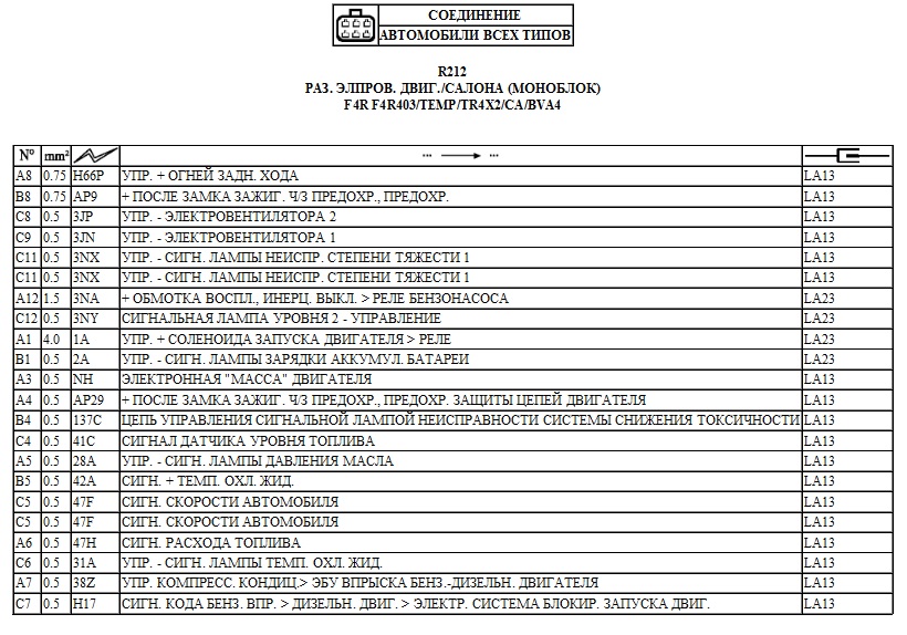

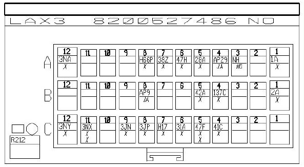

Вот ваш сам разъем и провода которые там. Мы все подключаемся к СИГН. КОДА БЕНЗ. ВПР......
В общем получается что подключаться надо там же что и на 1,6
