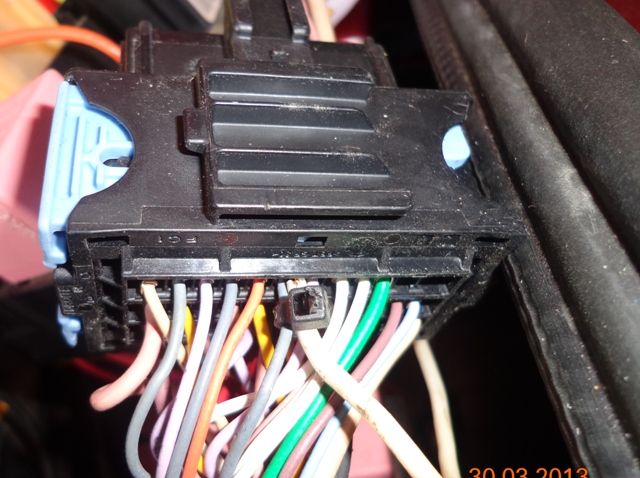

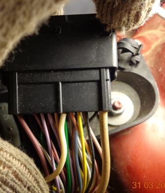

Обратите внимание, постом выше, на схеме подключения цэбкс автор предлагает подключиться, стрелка указывает на контакт С7 под ним в рамке R212. Посмотрите пост 49 разъём ЭБУ под капотом именно так и обзывается. Ещё подключиться к разъёму ЭБУ можно в двух местах: в той части разъёма которая без голубой приблуды, (обращена назад) контакт А-6 (зелёный провод) сигнал расхода топлива - 1фото. И к части разъёма с голубой приблудой которой его разъёдиняют, (обращена вперёд) контакт С-7 (серый провод) - 2фото. Результат тот же, проверено. Что бы провести провод в салон, я взял жесткую проволоку 2-3мм. длиной 30-40см. заточил, примотал изолентой провод и проткнув резиновую заглушку, рядом с основным пучком проводов, продёрнул провод из моторного отсека в салон. (как нитку иголкой).
