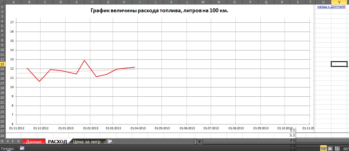

Под'итожим.......
Кто-то не верит штатному БК...
Кто-то не верит Нештатному Мультитрониксу...(который еще надо калибровать...)
Народ! Давайте верить хотя бы ОДОМЕТРУ и своим глазам.

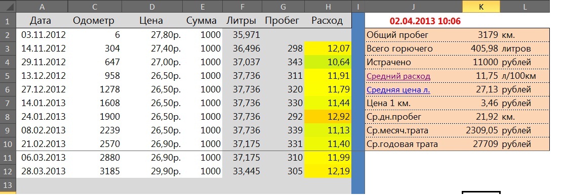

Делаем так!
Набираем статистику хотя бы из 5-ти заправок.
Когда загориться на приборке "колонка", то есть риски бензобака больше нет, езжайте на рассово-верную заправку, заливайте скажем на 1000руб. и прямо на чеке, ручкой, запишите пробег по одометру, и так до следующей "колонки"......
В итоге получим Q=V/S * 100
,где Q-расход,
V-объем заправленного в бак топлива в литрах, есть на чеке,
S-разность в километрах по одометру между заправками
Потом находим среднее арифметическое Q
Можно конечно всё это сделать, к примеру, в Excel'е, да с графиками.......
П.С. Сам делаю в Excel
