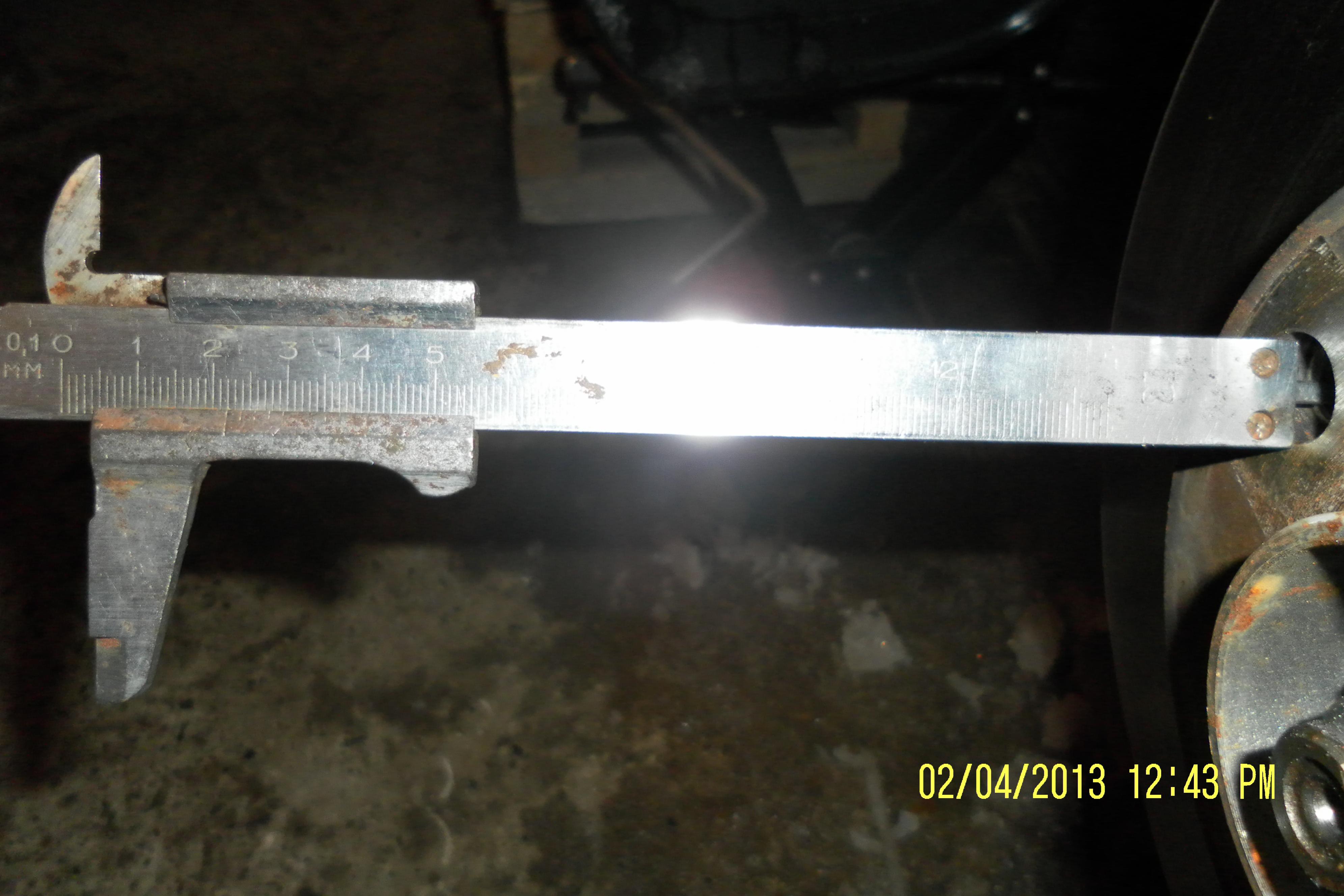

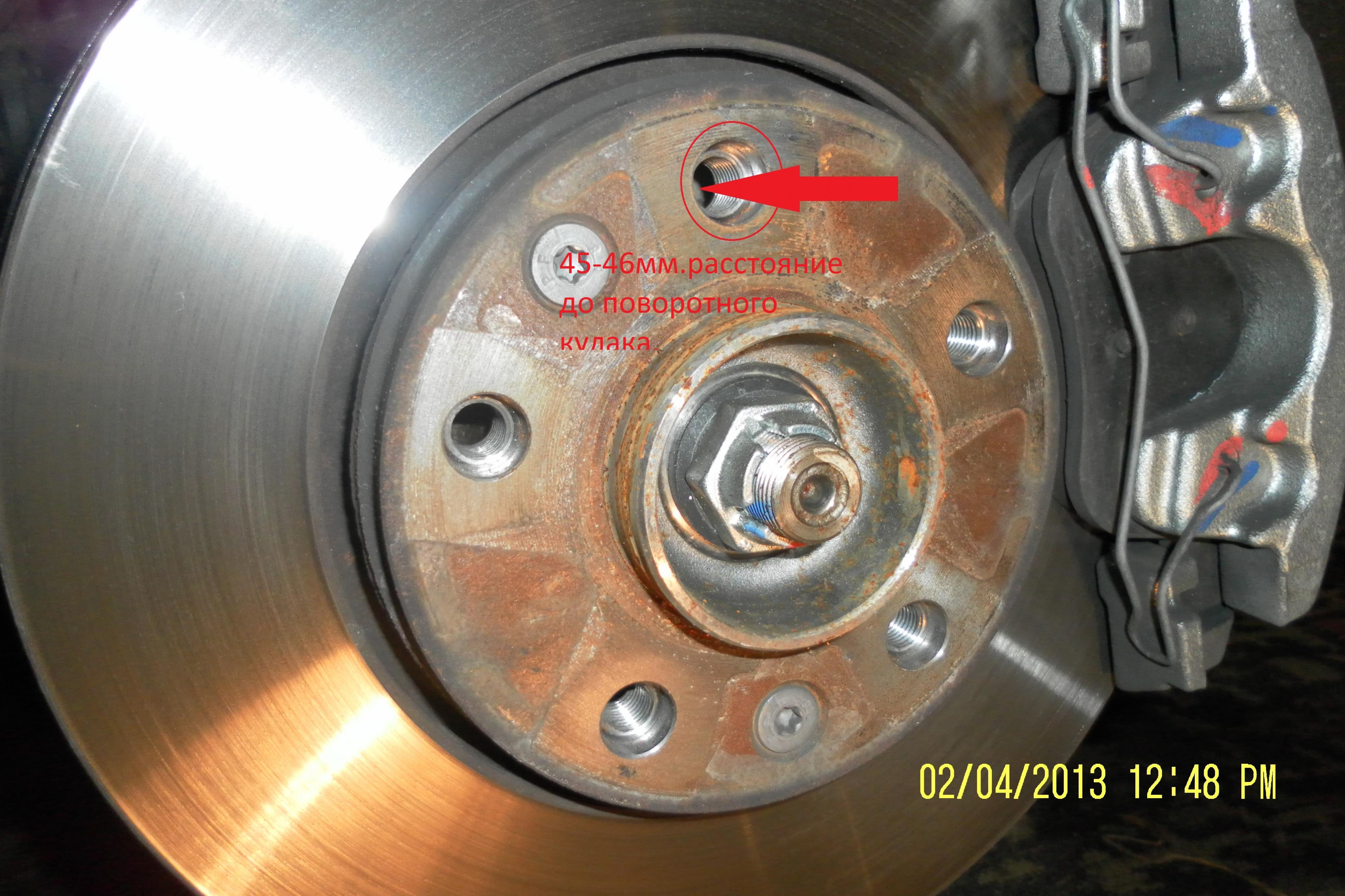

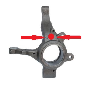

может кто нибудь замерит от привалочного до "края" на барабанах и спереди, чтобы перестать гадать и вынести в шапку
Расстояние от привалочной плоскости передней ступицы до ближайшей контактной верхней точки(1,2-фото) поворотного кулака ~45-46 мм, глубина отверстия в ступице вместе с резьбой ~21-22мм,(3-фото) отнимем от 46мм-22мм получим=24мм. запаса до заклинивания колеса. (на заднем барабане сделать точный замер между торцом болта и элементами тормоза не представляется возможным).
