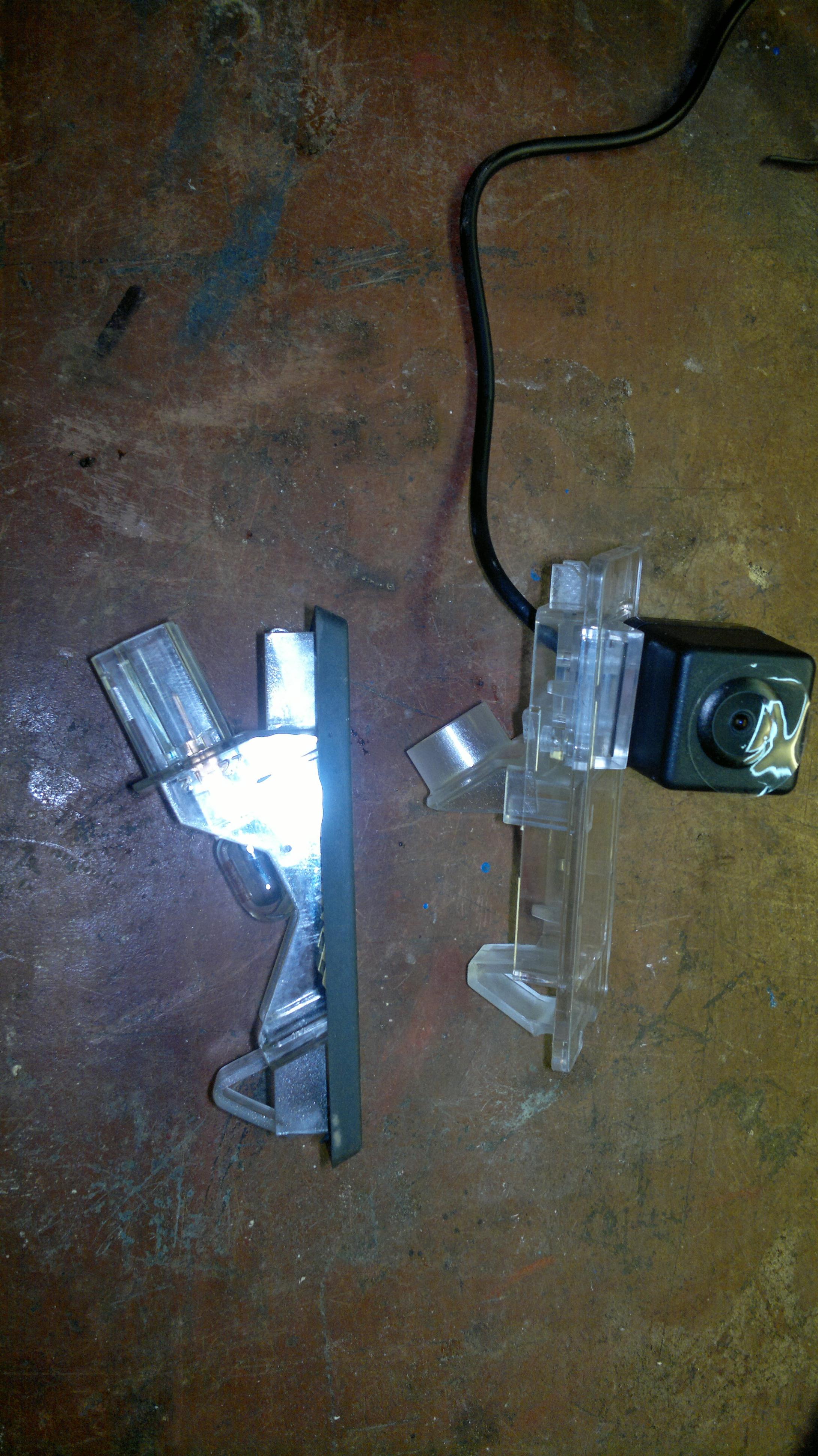

Поставил эту как и многие в этой ветке.
http://ksize.ru/art-00000007370
Действительно, возникли проблемы (в спецсервисе ставили).
Проблема с углом (решает фен). И в том, что она защёлкой для правого места в двери, а не для левого. (В левом месте защёлка фонаря справа, а на камере слева).
Но мастер как-то поставил. Может подтачивал что. Хотя буквально сейчас, рассматривая фотку по ссылке выше, пришла мысль. Что если открутить черный корпус камеры и перевернуть? Защёлка будет как положена? Вытаскивать лень. Кто что думает? Может мастер и перевернул.
Ещё вопрос по патрону в комплекте. Установщик использовал его, но на старом плафоне всё по-другому. Говорит, ничего не отрезал от проводки. Может параллельно подпаял, не знаю.

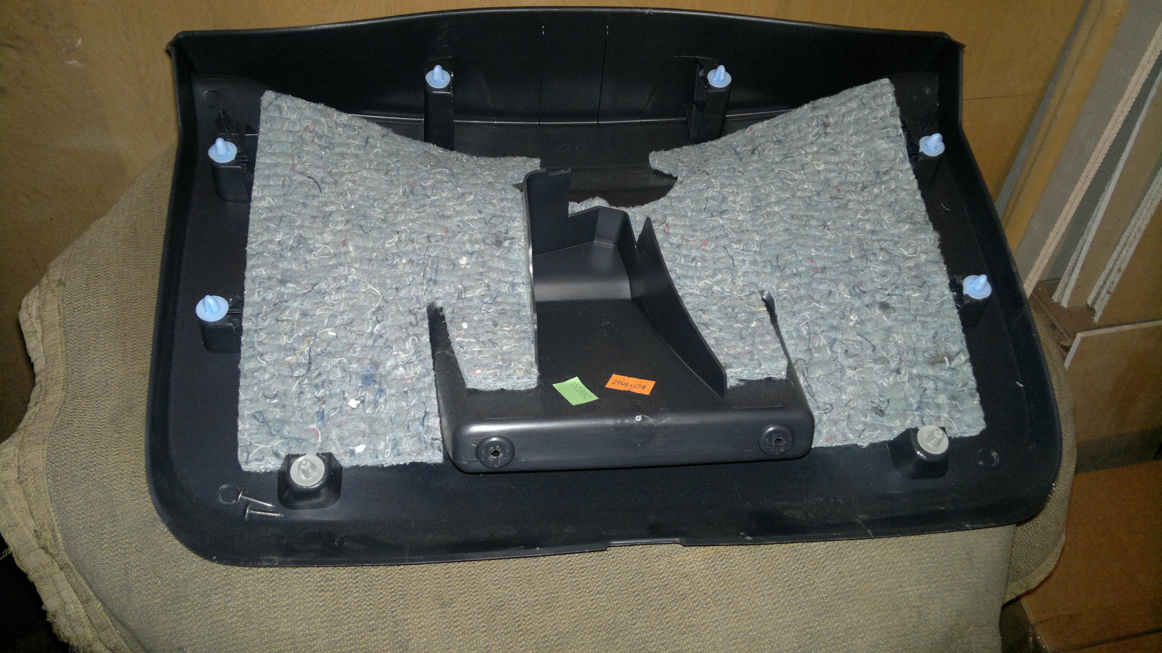

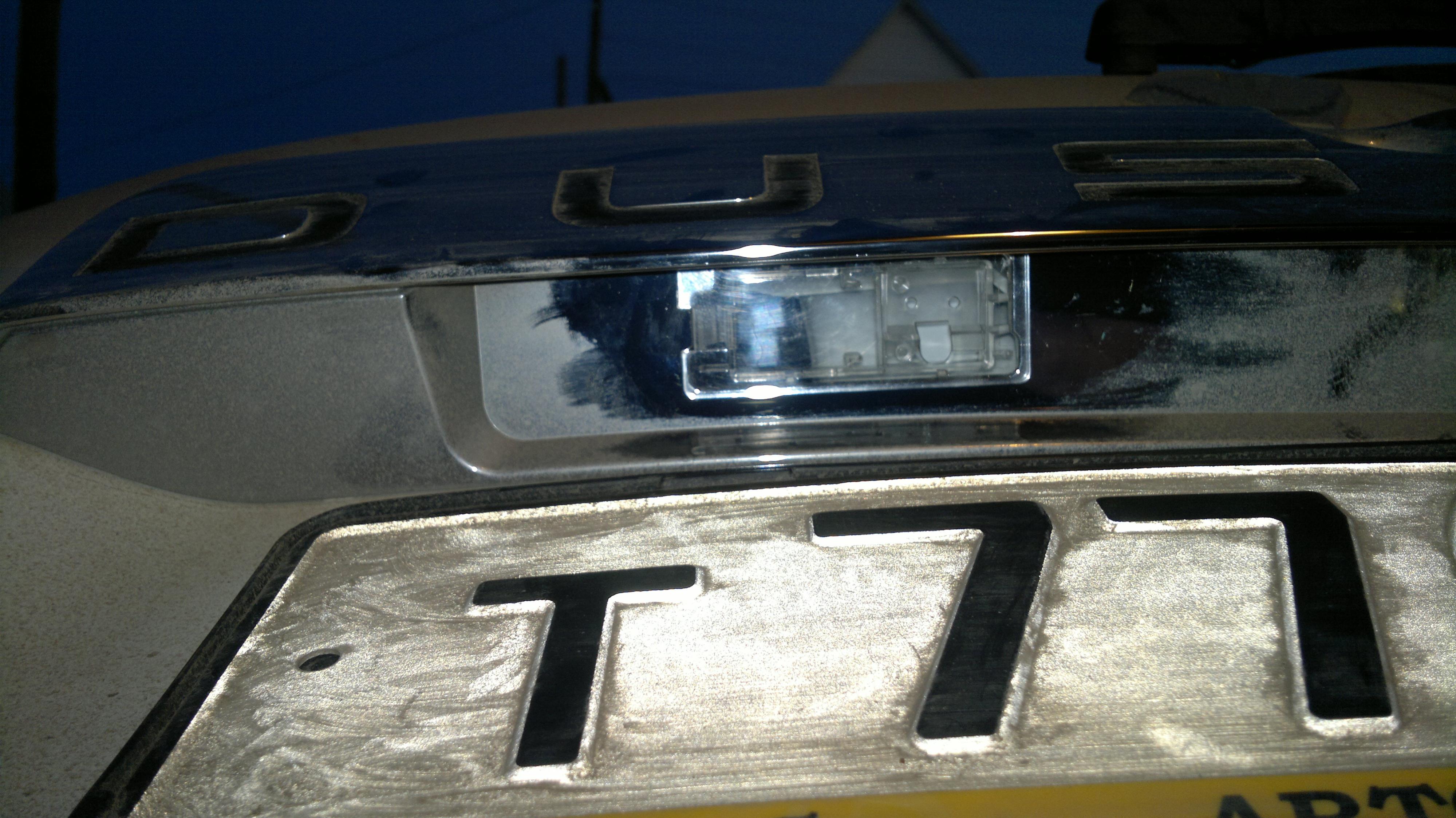

Получил такую же ,сегодня начал установку,снял пластмассовую нахлобучку с внутренней стороны пятой двери(с внутренней стороны она выглядит вот так),затем надавив отверткой (снаружи)на защелку подсветки номера извлек ее из посадочного места.Открутил камеру от плафона и вставил его защелкой наоборот, встал как родной (без всяких доработок).Резиновый уплотнитель перекинул на новый корпус ,концы проводов патрона(который шел с камерой) облудил и вставил в штекер питания лампочки(держатся туго,но на всякий случай мотнул изолентой),лампочку вставил родную ,тоже подошла .Завтра продолжу.
