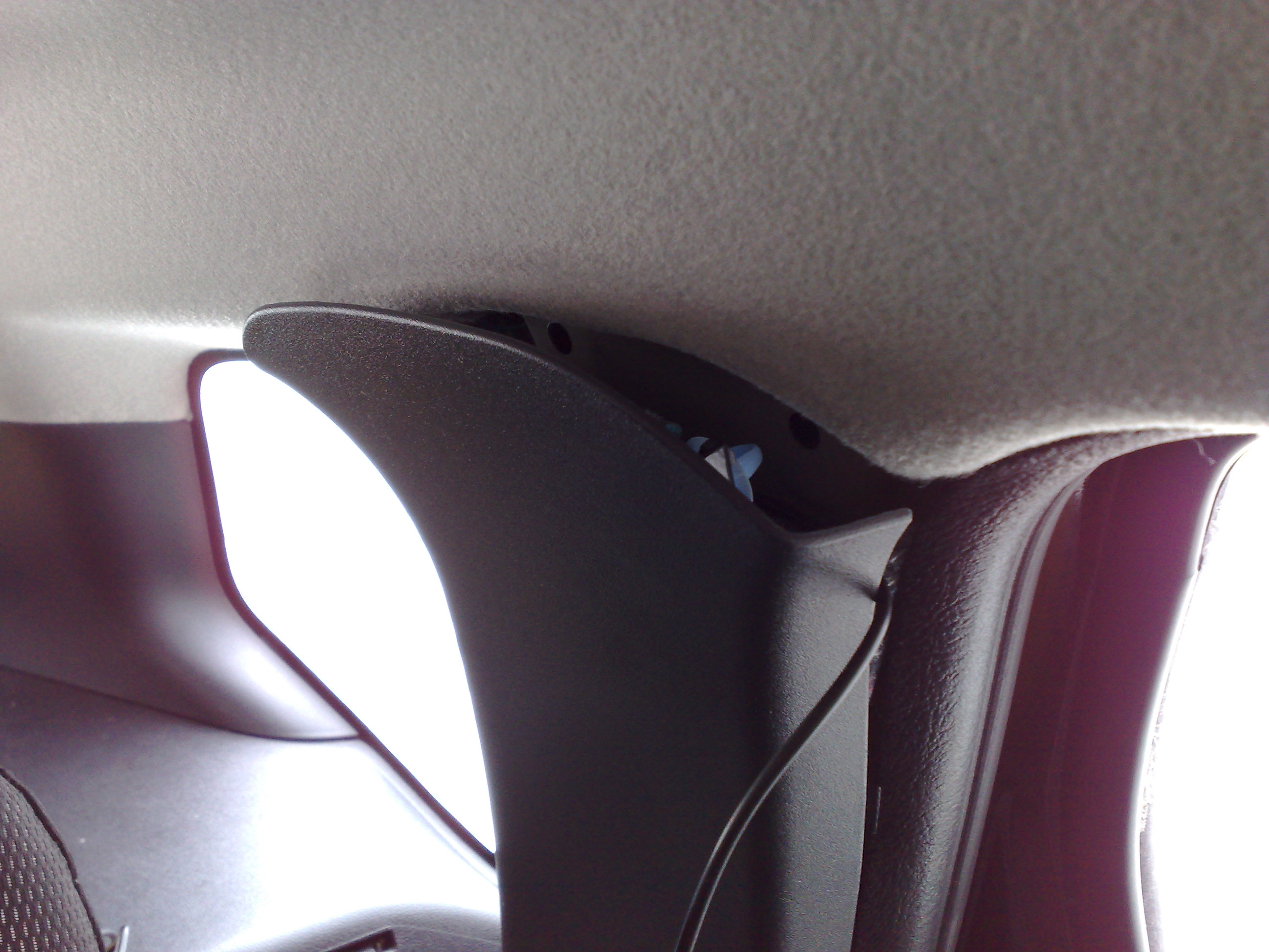

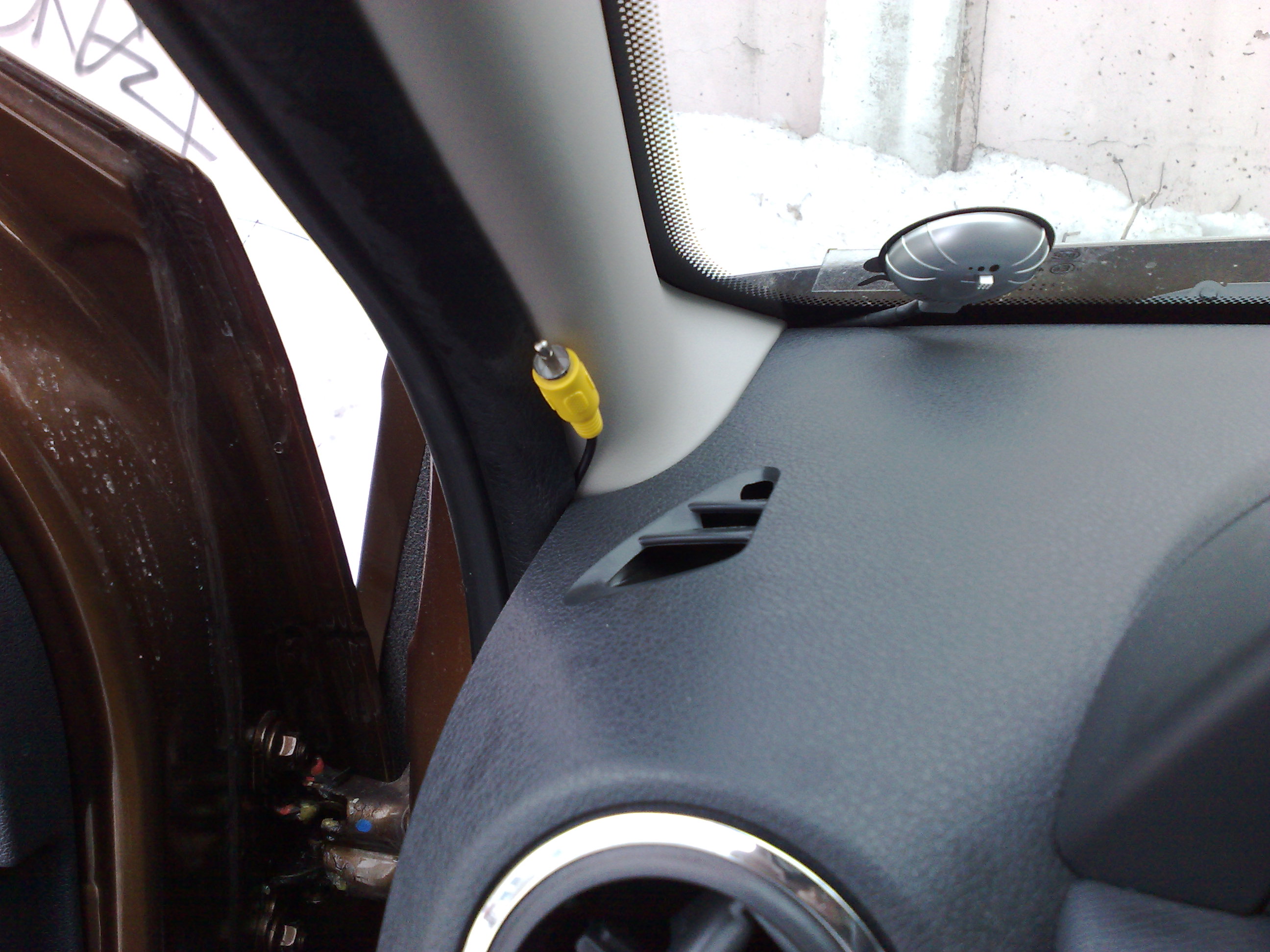

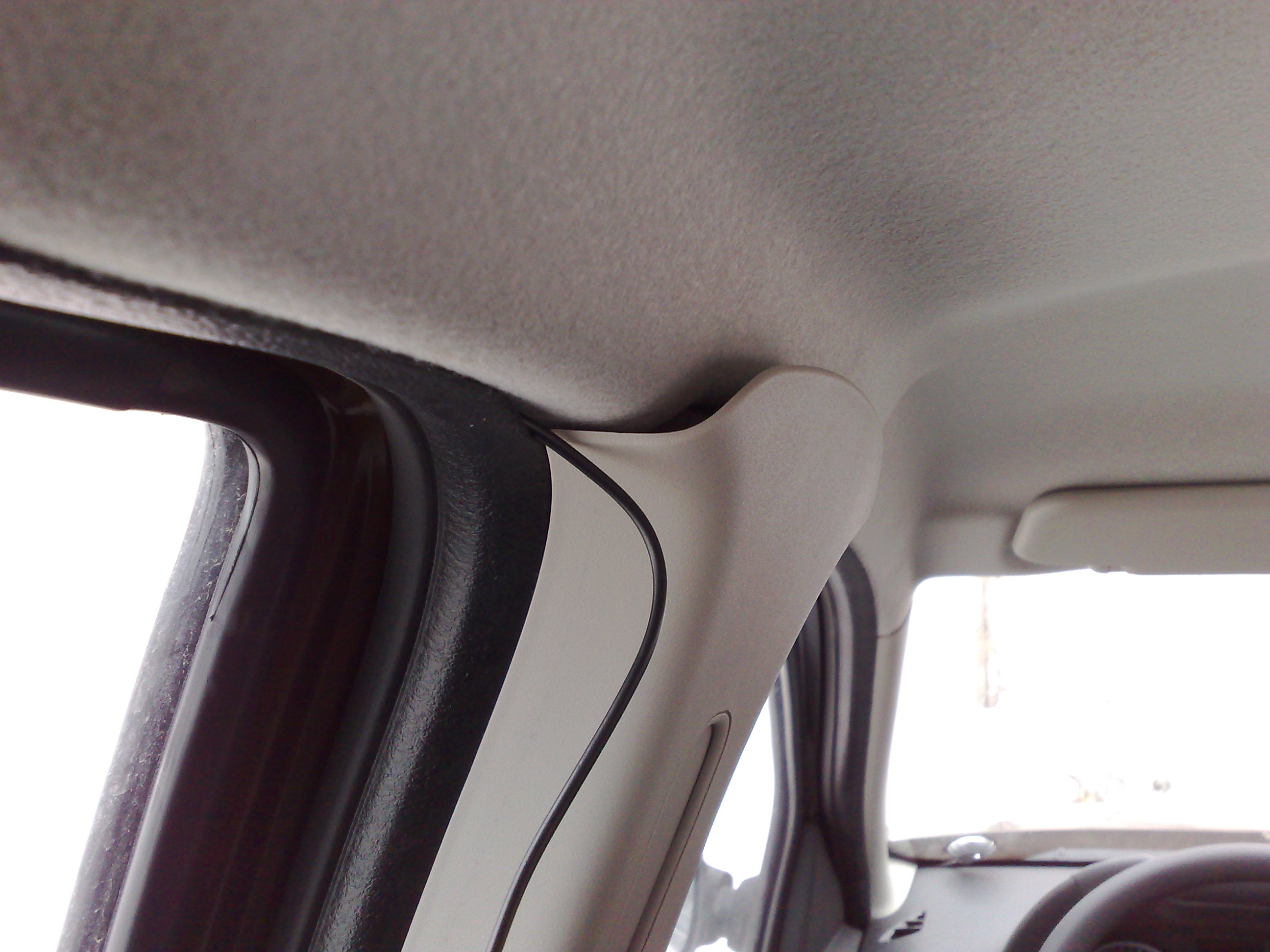

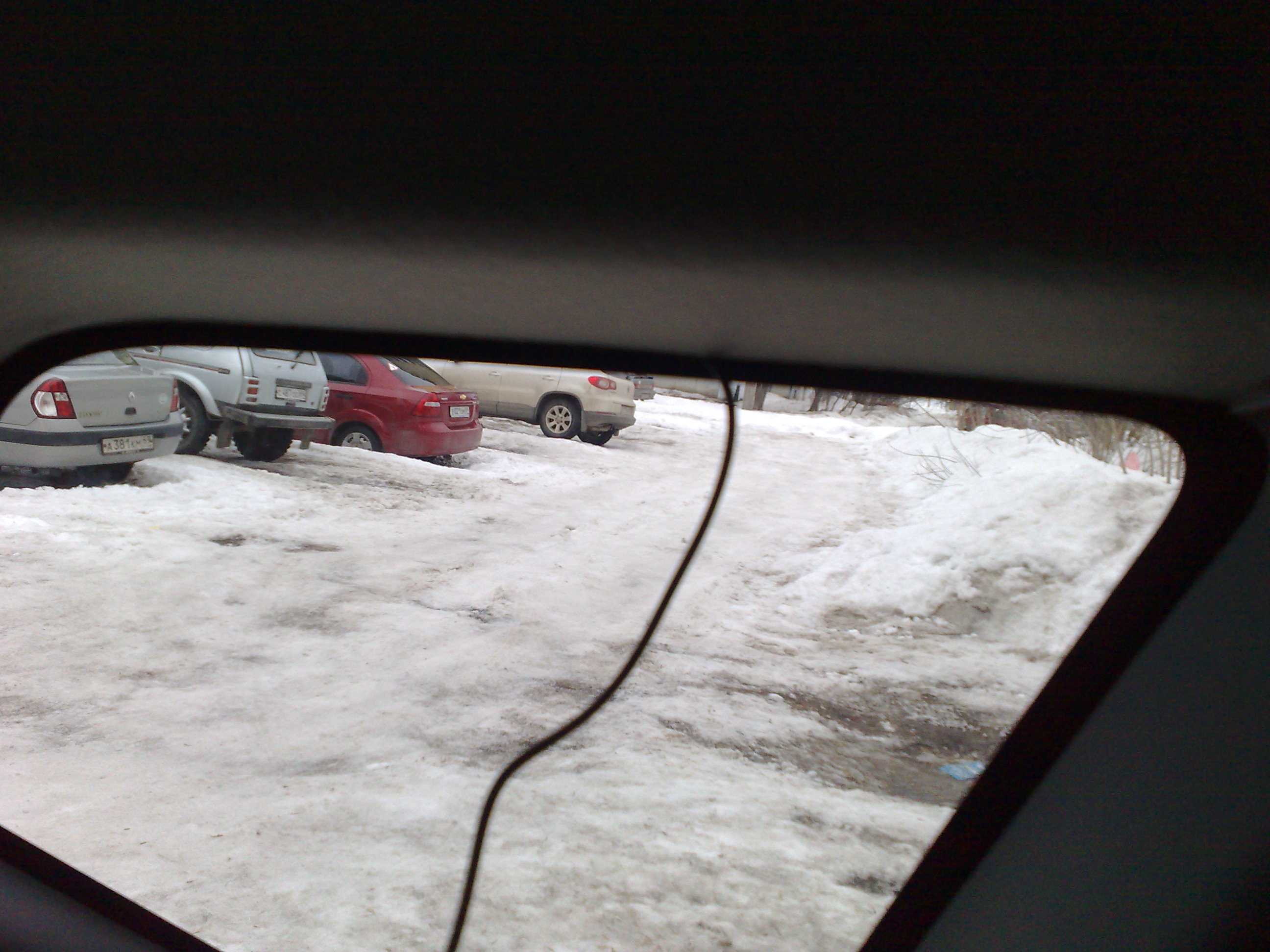

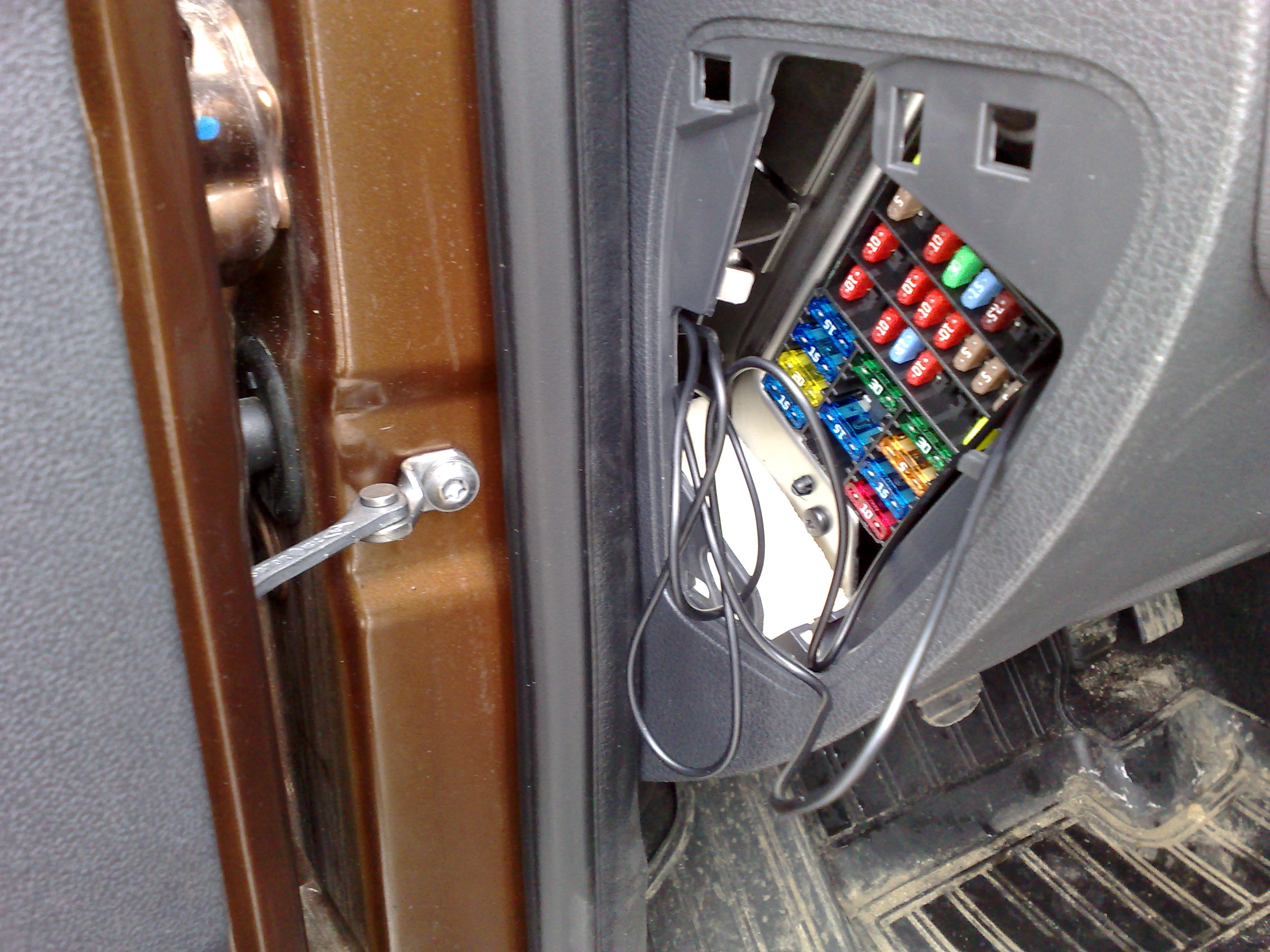

Сегодня протянул видеопровод. Оказывается очень легко.Отжимая уплот. резинку вставляем провод под обшивку потолка.Заднюю панельку и среднюю поддеваем сверху,отщелкиваем,только верх, чтобы вставить провод. Панельку на передней стойке не трогаем,а подсовываем провод под нее,отжимая резинку. Провод подсовываем до середины лючка предохранителей,вытащив во внутрь люка излишки провода ,если надо.Провод возвращаем сколько надо к монитору. Запитаю монитор, выложу как.
