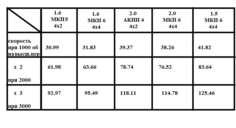

http://www.dusterclubs.ru/vb/attachment.php?attachmentid=25842&d=1365236314[/IMG]
Антонн
вот это и интересно. у меня на 3000 оборотов 100 км\ч. а сколько у 2.0?
120
Если опираться на данные производителя, то можно посчитать:
