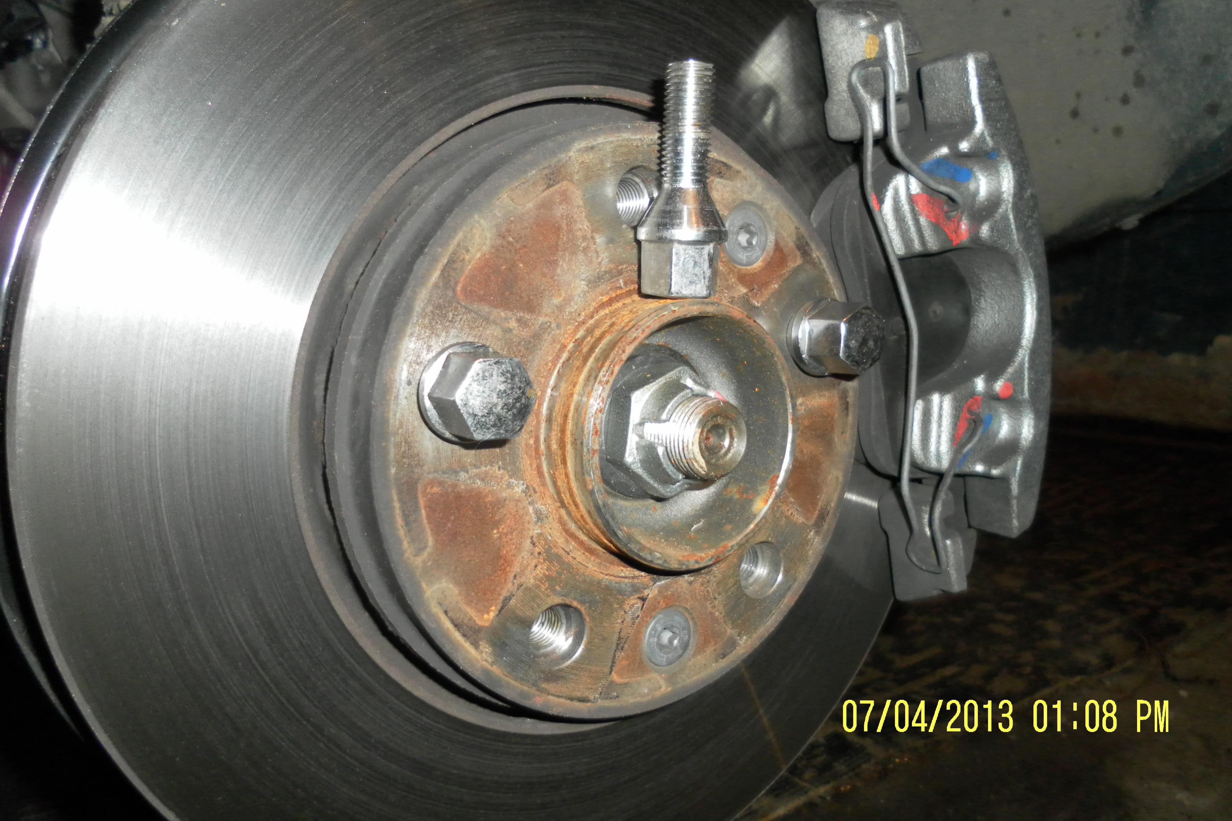

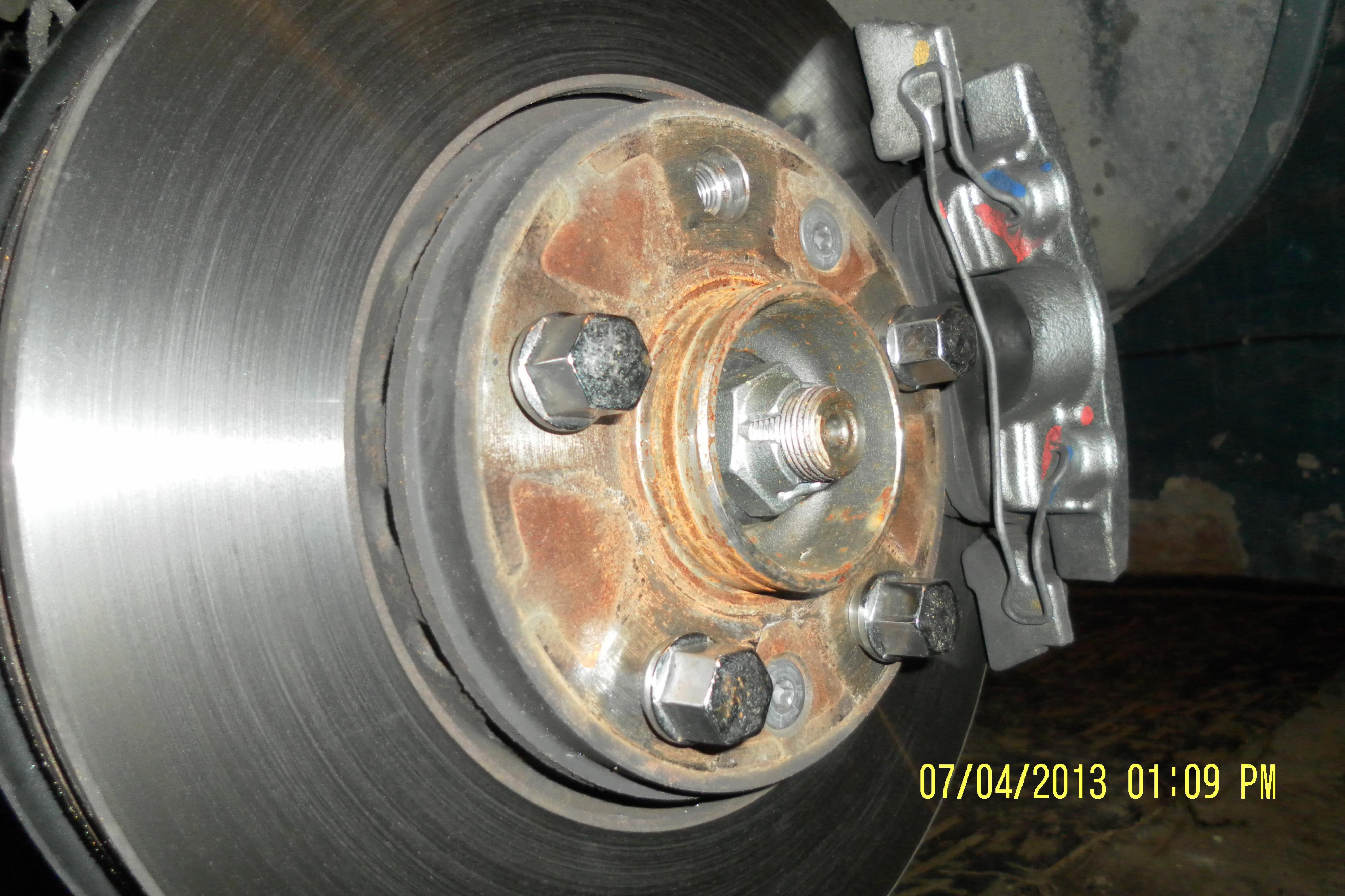

Разрешите, уважаемые форумчане, мне подкинуть Вам еще одну головоломку. Ставил литье "RS" - заметил, что появился посторонний стук, как оказалось блестящие болты не до конца притягивают литые диски. Поставил болты от стиляг - стук прекратился. Прилагаю фото на котором родные болты и блестяшки закручены в диск до упора, дальше не идут, как будто, резьба в отверстиях прорезана не насквозь. Диск с болтами крутится, ни за что не цепляясь.

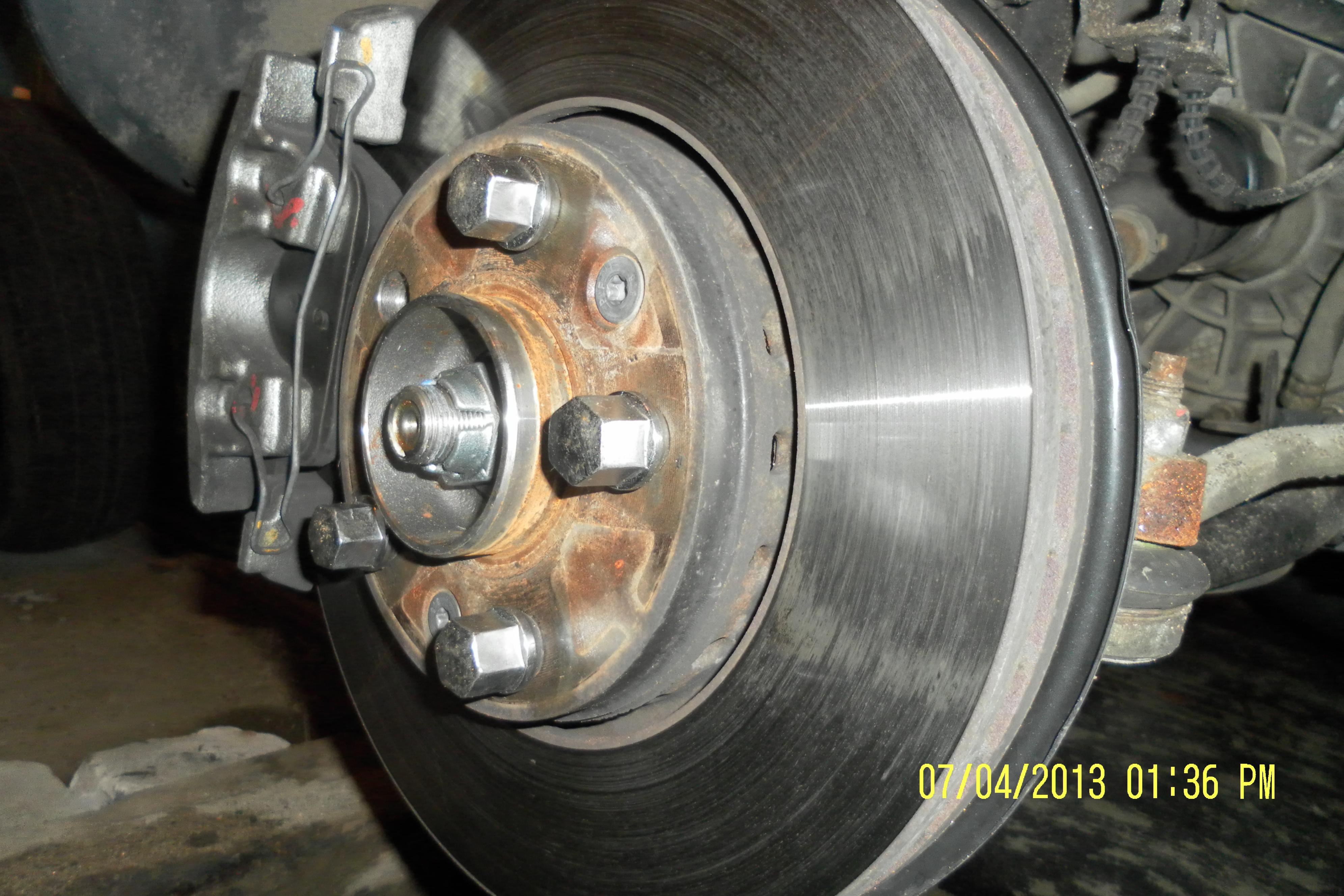

Вы стали обладателем какой-то "глухой" ступицы, на моей передней ступице все болты на 28мм.нормально вкручиваются на полную резьбу(фото),при вращении тоже нечего не задевают.
