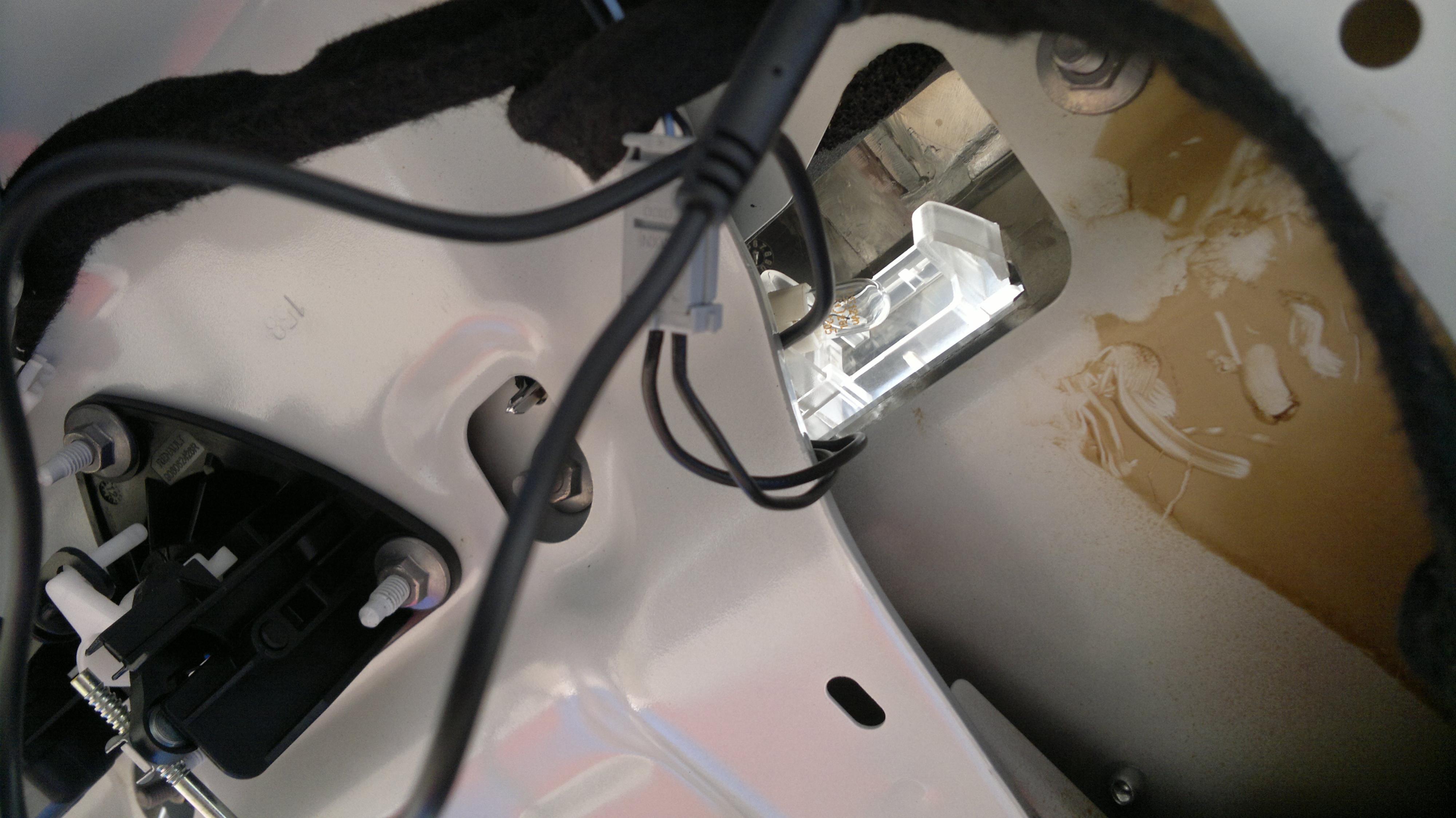

А потом камеру к плафону что ли прикрутили? То есть по сути можно перевернуть камеру относительно корпуса плафона?
Откручивал для того чтобы камера не мешалась для подгонки ,подработки но этого не понадобилось ,корпус плафона подошел идеально.Перевернуть камеру можно но это ничего не даст,так как камера прдназначена для правой подсветки но это намного дальше от центра двери чем в том же положении(относительно горизонтали но защелкой слева) в левой подсветке .
Сообщение от gаns
Значит можно вернуть всё как было если нужно?
Да, ниже на фото можно посмотреть.

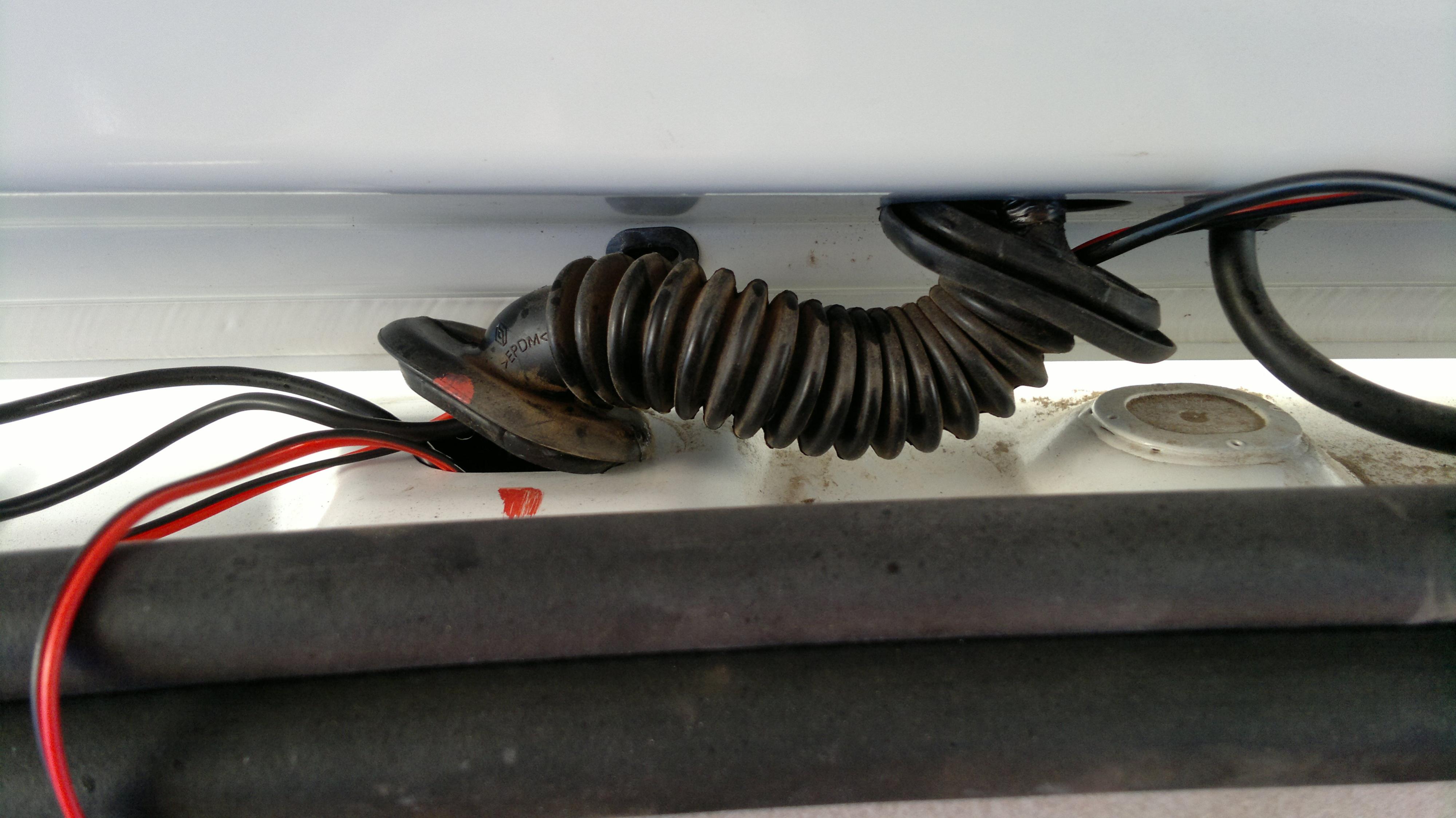

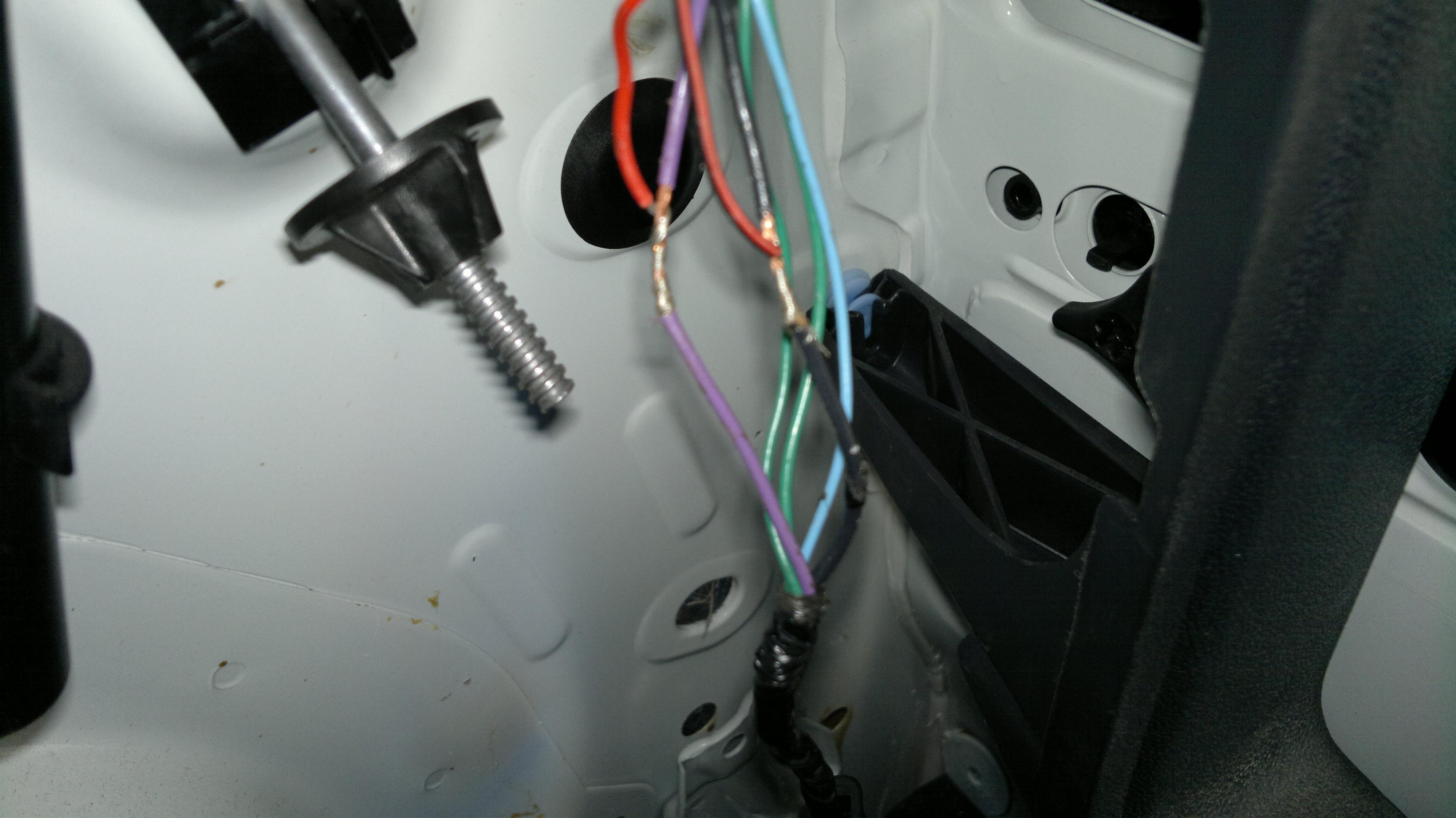

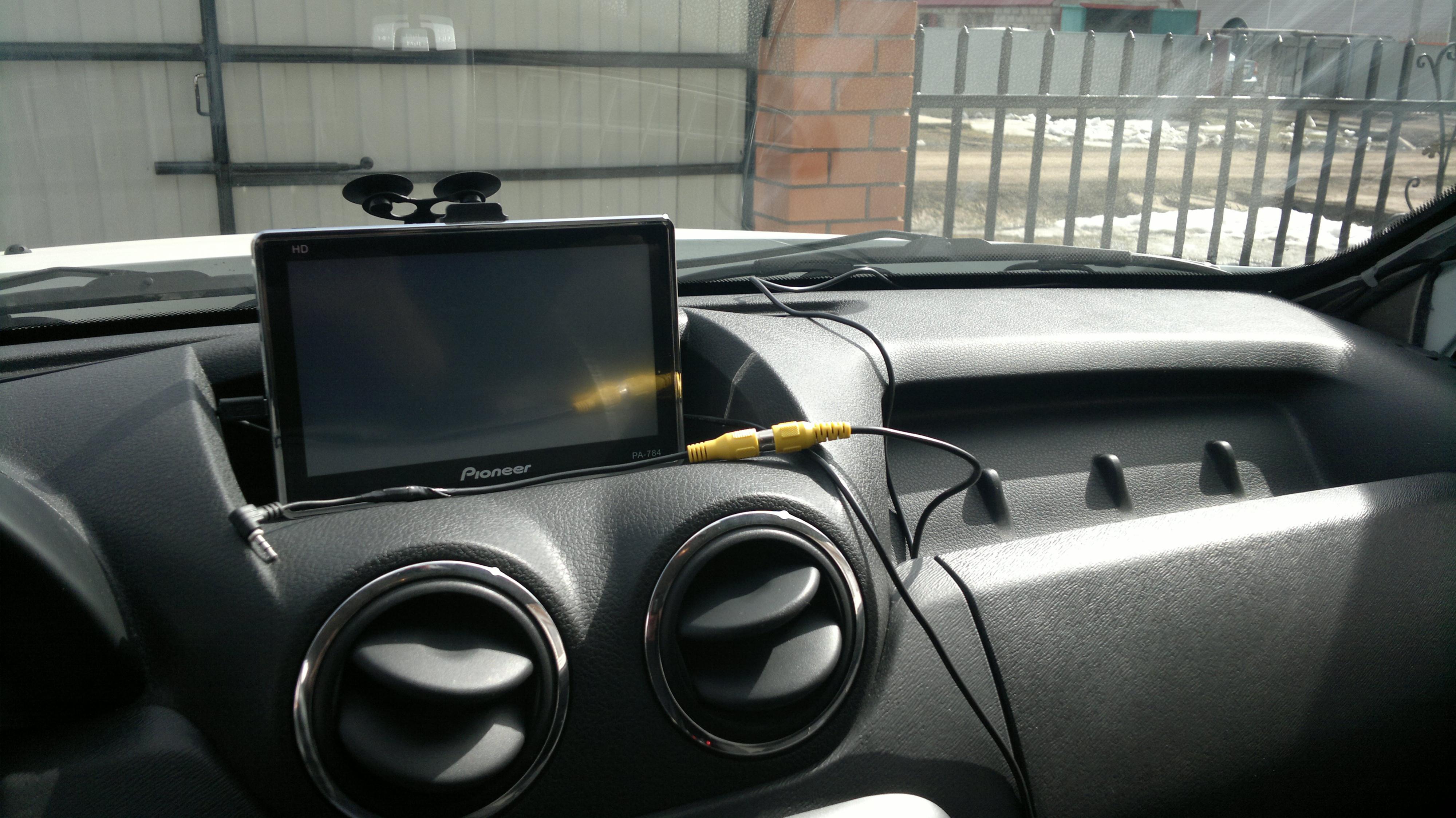

Тянул провода как описывал Дуся 69 за что ему спасибо,на самом деле оказалось не так трудно(с силиконом через гофру) как кажется ,но я тянул по правой стороне но разницы нет,еще пришлось снимать облицовку стойки лобовухи ,видеокабель тянул до середины стекла.Подключал камеру ,в том месте где мне запитали парктроник (в доп.оборудование)сиреневый + черный -.Когда протаскивал кабель питания через отверстие в крыше ,повредил изоляцию ,пришлось перематывать изолентой (будьте осторожны изоляция нежная).
