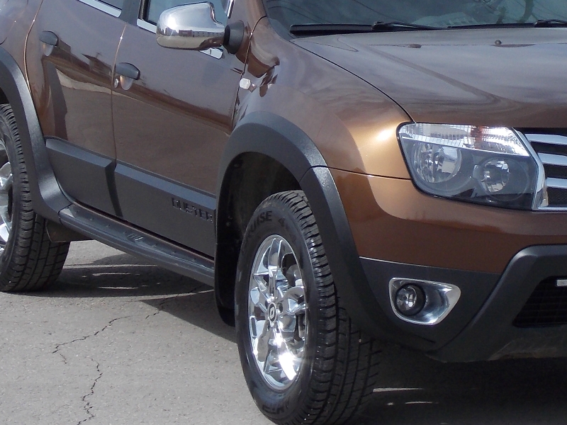

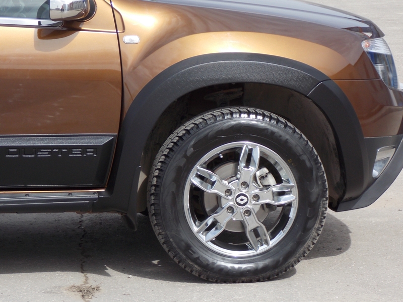

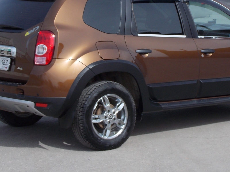

По поводу ценника и сроков: с последнего ответа на эти вопросы ничего не изменилось. Считайте сами, на фотографиях только одна внешняя сторона, внутри каждой детали будут ребра жесткости для крепления на силикон. Тоесть нам осталось скопировать вторую сторону и сделать ребра жесткости на все детали. Самый оптимистический прогноз - через месяц будут готовы., и цены появятся только после запуска всего комплекта в производство. У меня есть много информации которую постепенно буду выкладывать чтобы месяц не скучали
zhiv - стыки, зазоры, установку - все покажем когда будет готов комплект полностью, здесь пока особо не заморачивались - вот все что могу показать.

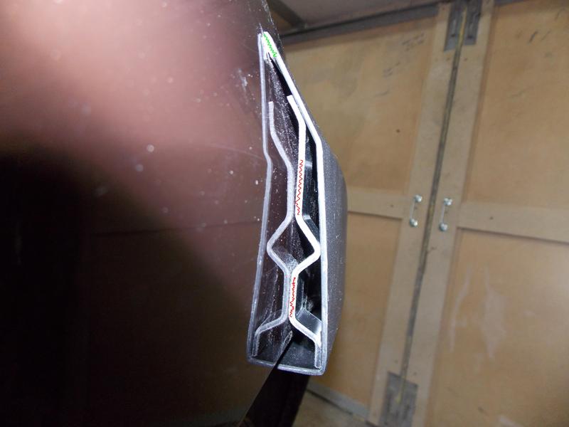

Svarnoi - такого плана детали новые для нас, чтобы подстраховаться делаем установку и на силикон (в средней части детали) и на скотч по периметру - отходить от кузова деталь не должна ни при каких условиях. По этому смыслу будут сделаны все детали (красным отмечено крепление на силикон, зеленым на скотч.)
