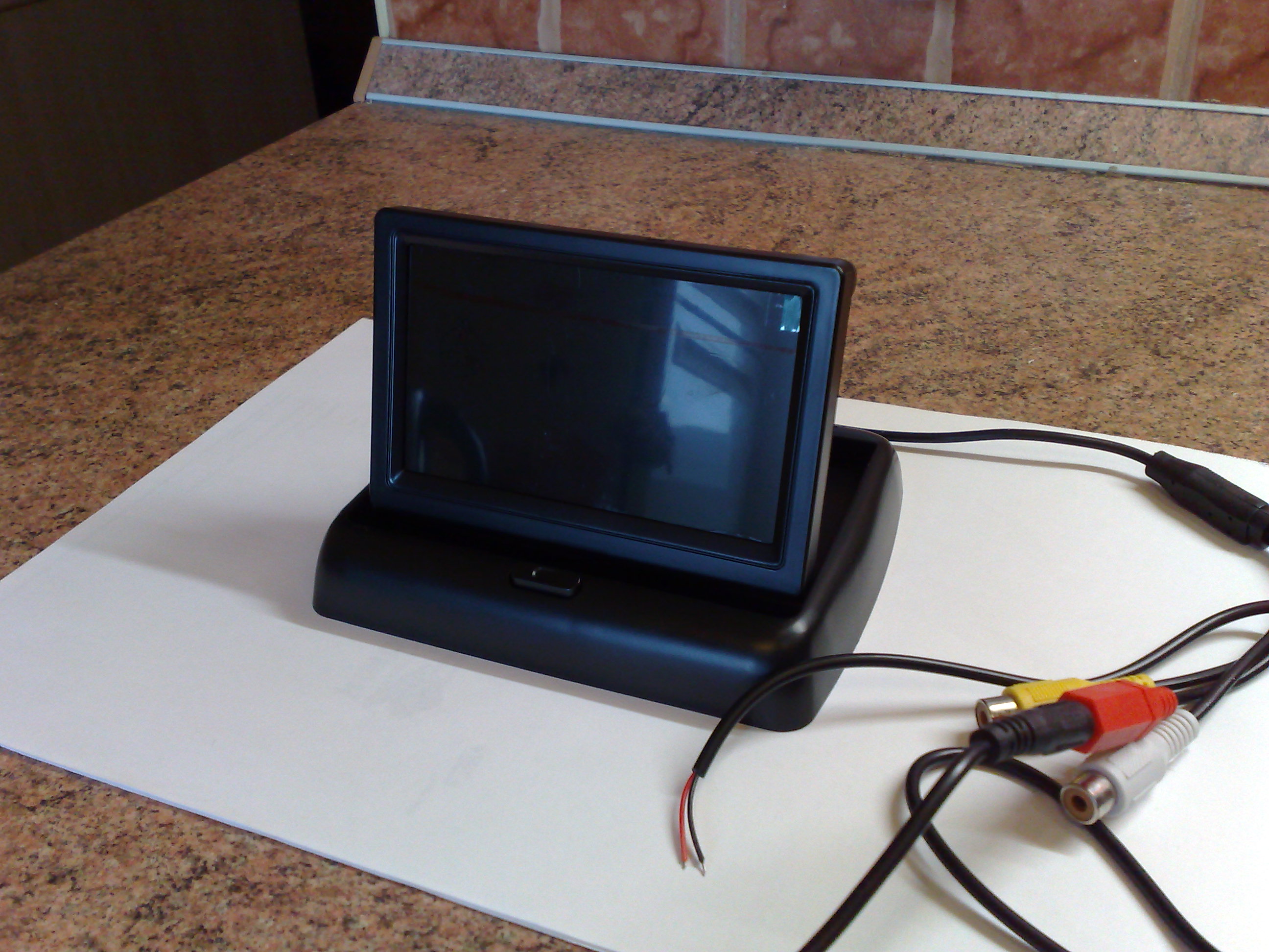

Монитор с двумя видеовходами для передней и задней камер.С камерой сзади все ясно,а вот подключить камеру переднего обзора можно двумя способами. Купить блок автоматического выбора камеры,когда передняя включается при включении зажигания и работает 10 до 25 сек.,задняя при вкл. задней передачи. Второй= от перед. камеры провод питания тянем в салон к плафону салона, на выключатель,чтобы не ставить отдельно выключатель.Видеопровод от перед. кам. обязательно соединить с разъемом av 1 монитора,т.к. разъем av2 только для зад. кам. и он имеет приоритет т.е. при вкл.зад. скорости перед кам. не видно на мониторе.При откл. зад. скор. опять включится передняя кам. отключить выключателем салон. фонаря.
