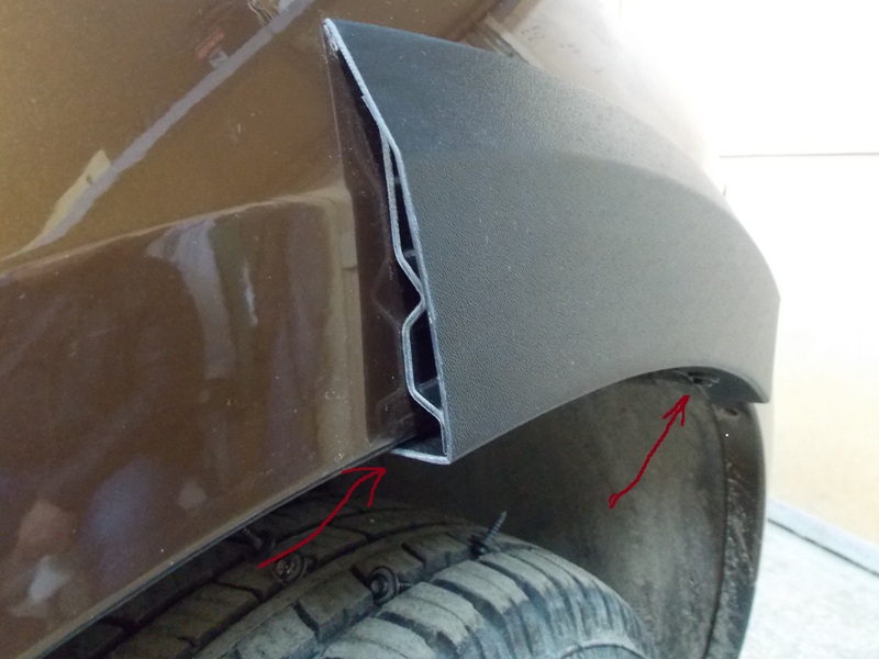

Sans - в нижней части передний расширитель крепится на штатные саморезы, накладки на двери по тому же смыслу что и расширители - по периметру на скотч, а в средней части (где тоже будет ребро жесткости) на герметик.
BOND - Олег, к сожалению пока нет совсем времени (все силы брошены на расширители).
LORn - накладки на двери в разрезе будут с тем же смыслом что и расширители.
