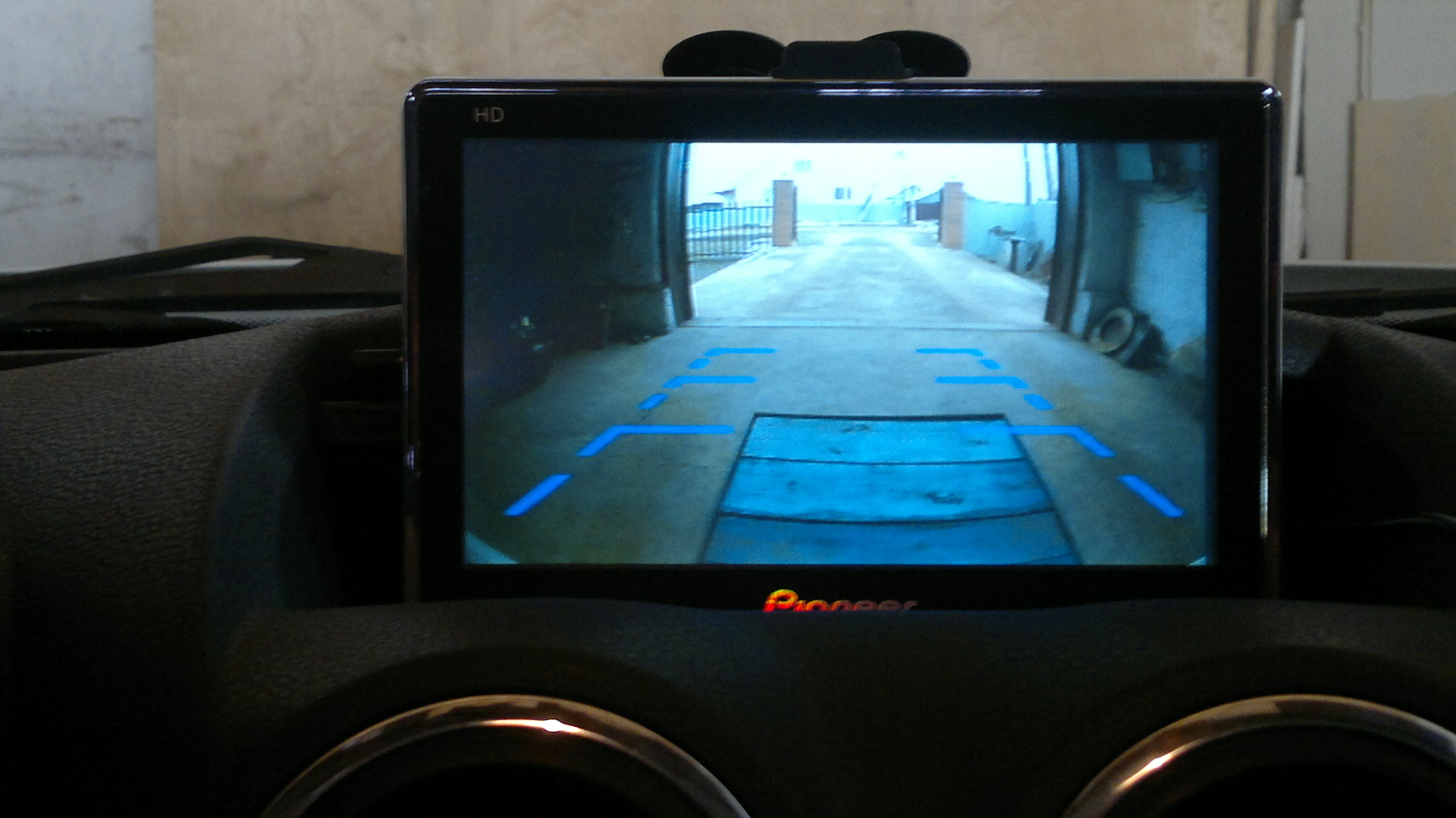

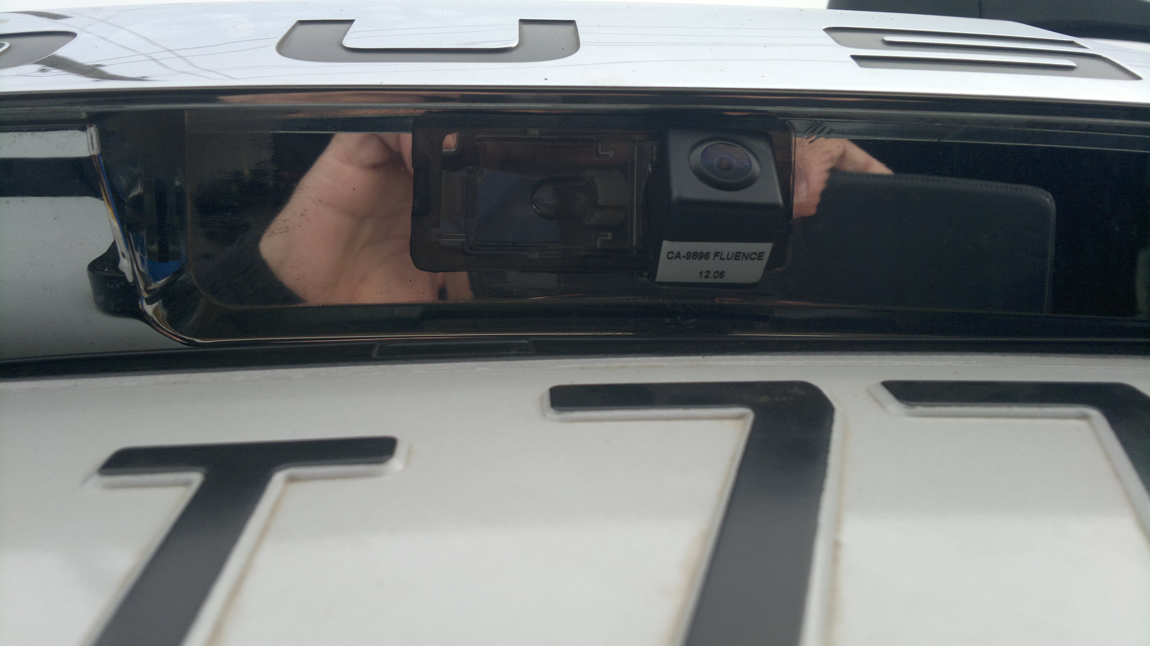

Хочу предостеречь всех кто будет устанавливатьhttp://ksize.ru/art-00000007370при подгибании площадки камеры техническим феном,под нужный вам угол,будьте осторожны и лучше подогнуть площадку отдельно от камеры и плафона иначе можно спалить камеру или видеокабель.Камеру установил,к навигатору подключил все работает,но есть два минуса:1-картинка с камеры появляется только на включенном навигаторе,2- в солнечную погоду на экране почти ничего не видно,сейчас рассматриваю два варианта:поставить козырекhttp://dx.com/ru/p/sunshade-hood-pro...vigator-199016или купить планшет.Вопрос к владельцам планшетов,навигаторов с подключенной камерой,запускаются ваши девайсы при появления сигнала с камеры (в выключенном состоянии),видно изображение(в солнечную погоду)??Если есть такие ,ссылку пожалуйста.
