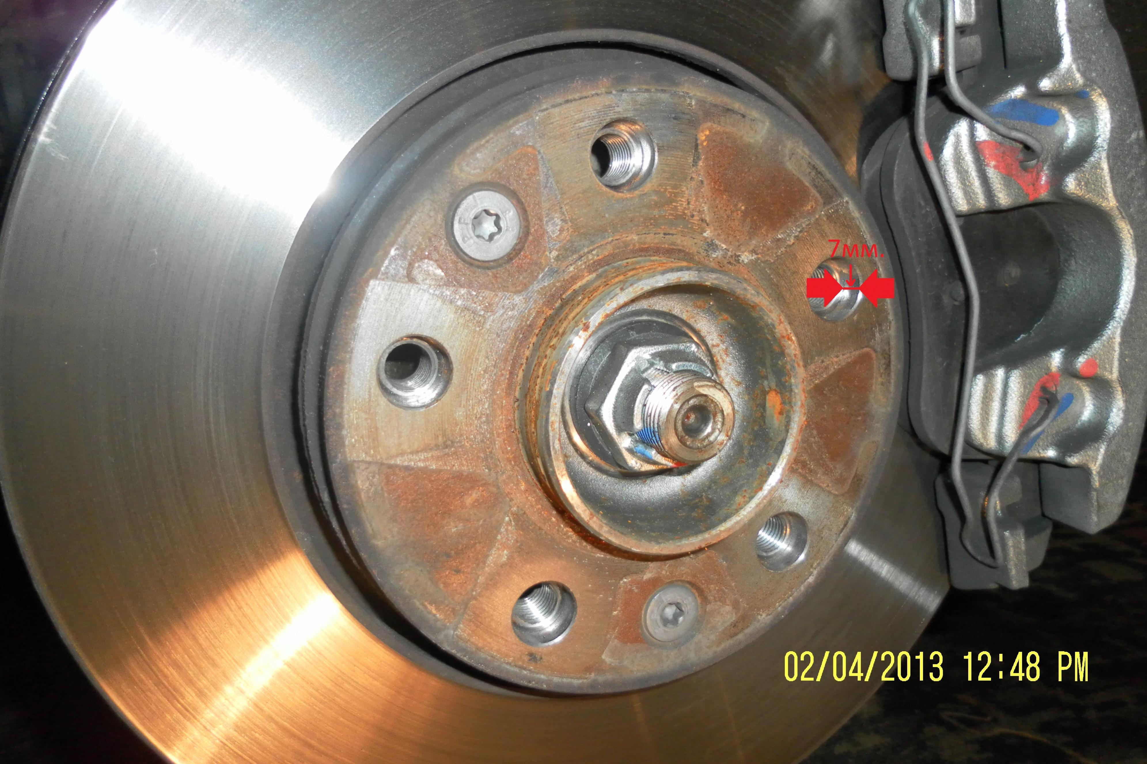

Звонил оф дилеру у них болты LS этож они говорят да и так понятно это китай , ща везде китай. Вывернул сегодня болт (причем без мата) Вкрутил другой , без фанатизма. Сегодня скрутил бошку еще одному болту (скорее болтику на 10). , но только это с машиной не связано. (может дело во мне , а не в болтах??!!)

Так вы уже не первый кто порвал болт при затяжке,вопрос как они уживутся в нашей передней ступице,которая имеет резьбовое начало не от привалочной плоскости, а с отступом длинной 7мм.(фото) это= 4 виткам резьбы болта которые не имеют сочленения с внутренней резьбой и "висят" в воздухе.А если еще дать нагрузку с нестандартным вылетом по ЕТ-выдержат-ли они?
