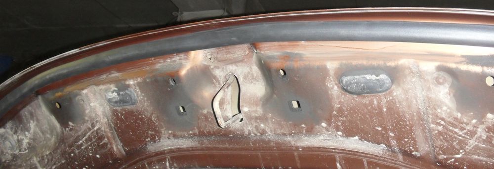

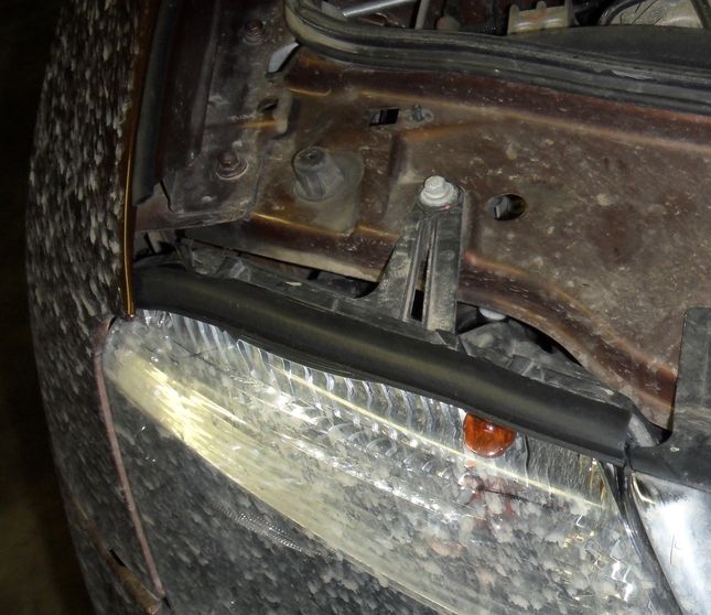

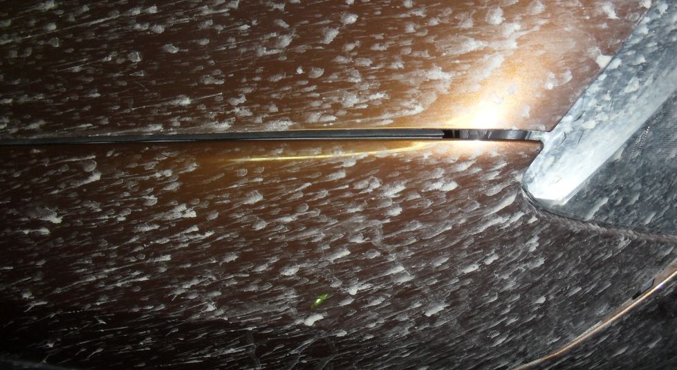

на фотках уплотнитель, 1 2 3 и 4 с лева на право
первая цифра - номер уплотнителя, дальше куда я клеил,
если этих мест два, то умножаем на 2
1- вдоль крыла под капотом х2
4- вдоль передней кромки капота изнутри, + над фарами
1- по всей длинне вехнего бокового уплотнителя х 2
2- вдоль передней кромки передней двери х2
4- по всей длинне порога снизу х2
1- вдоль передней кромки задней двери (между дверей) х2
3- вдоль задней кромки задней двери до самого низа х2
2- вдоль верхней кромки багажника
1 - от верха кромки багажника до низа заднего стекла (до задних фонарей)
4- от верха заднего фонаря вниз по бамперу до второго фонаря
оклейка капота:
