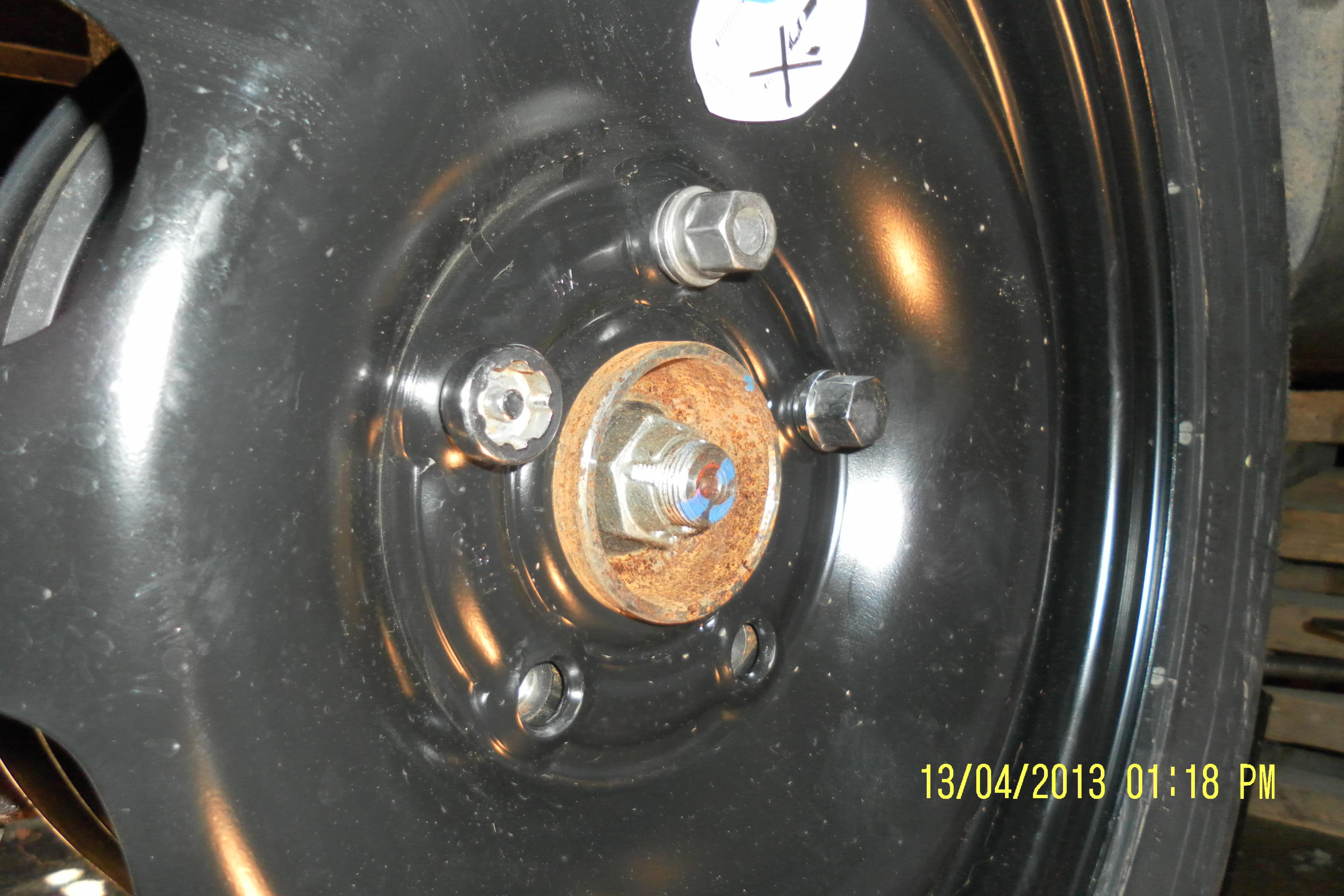

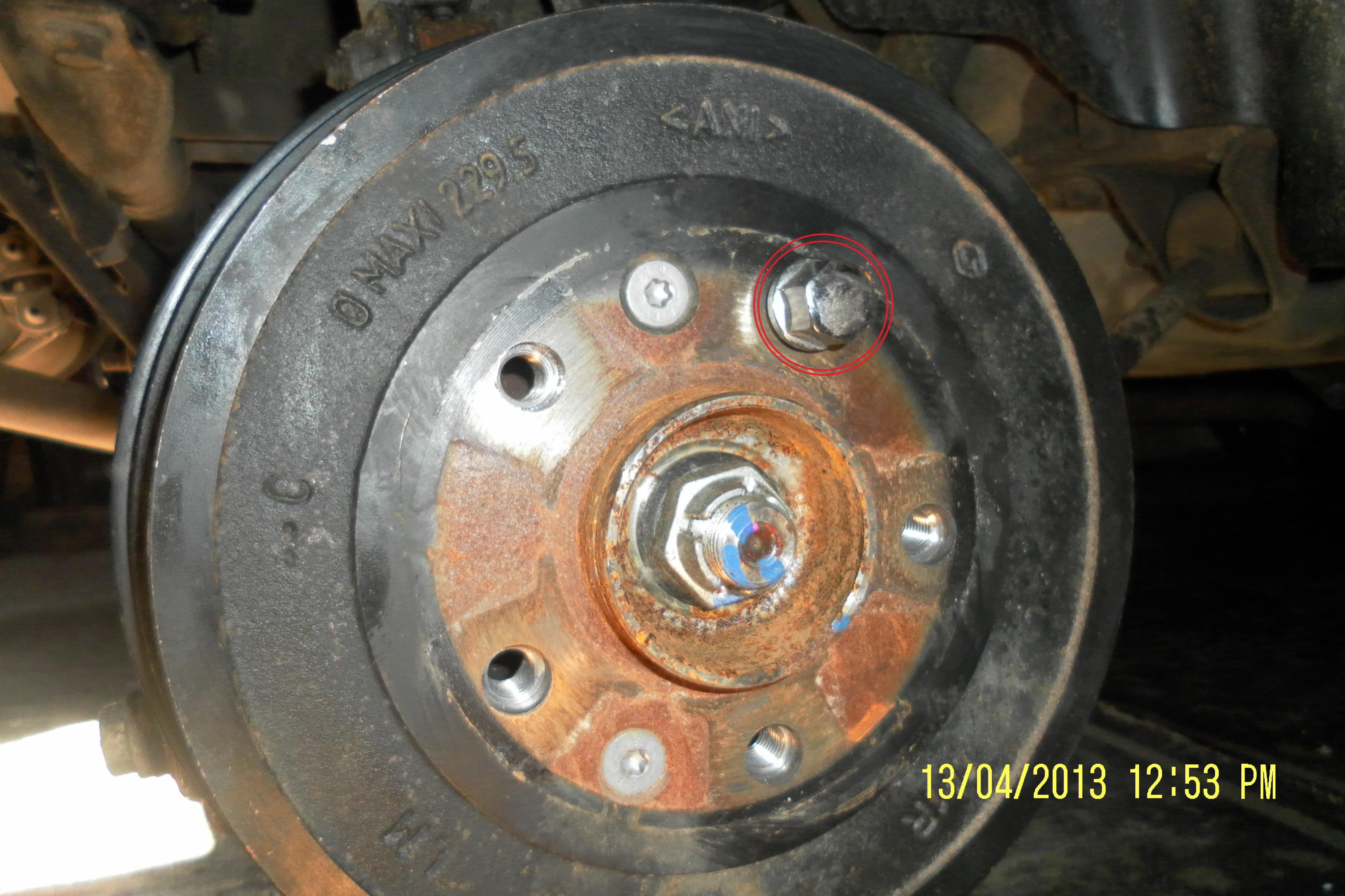

Тоже провел замер,но начал от ступицы-вкрутил в неё болт на 28мм.повернул на целый оборот,заклинивание тормозного диска произошло в верхней части(фото№1)потом вкрутил секретный болт длинной 27-27.5мм. тормозной диск вращается без заклинивания,но слышно щелчок в верхней части где произошло заклинивание болта на 28мм.Далее одел штампованный диск на заднею ось,вкрутил в него три болта,( при заклинивании хотел выкручивать,начиная с длинного болта) один болт от литья на 28мм, второй болт с юбкой(стоковоё литьё)на 26мм.и третий секретный 27-27.5мм.(фото №2) Провернул колесо несколько раз не чего не задевает и не щелкает(видео)
