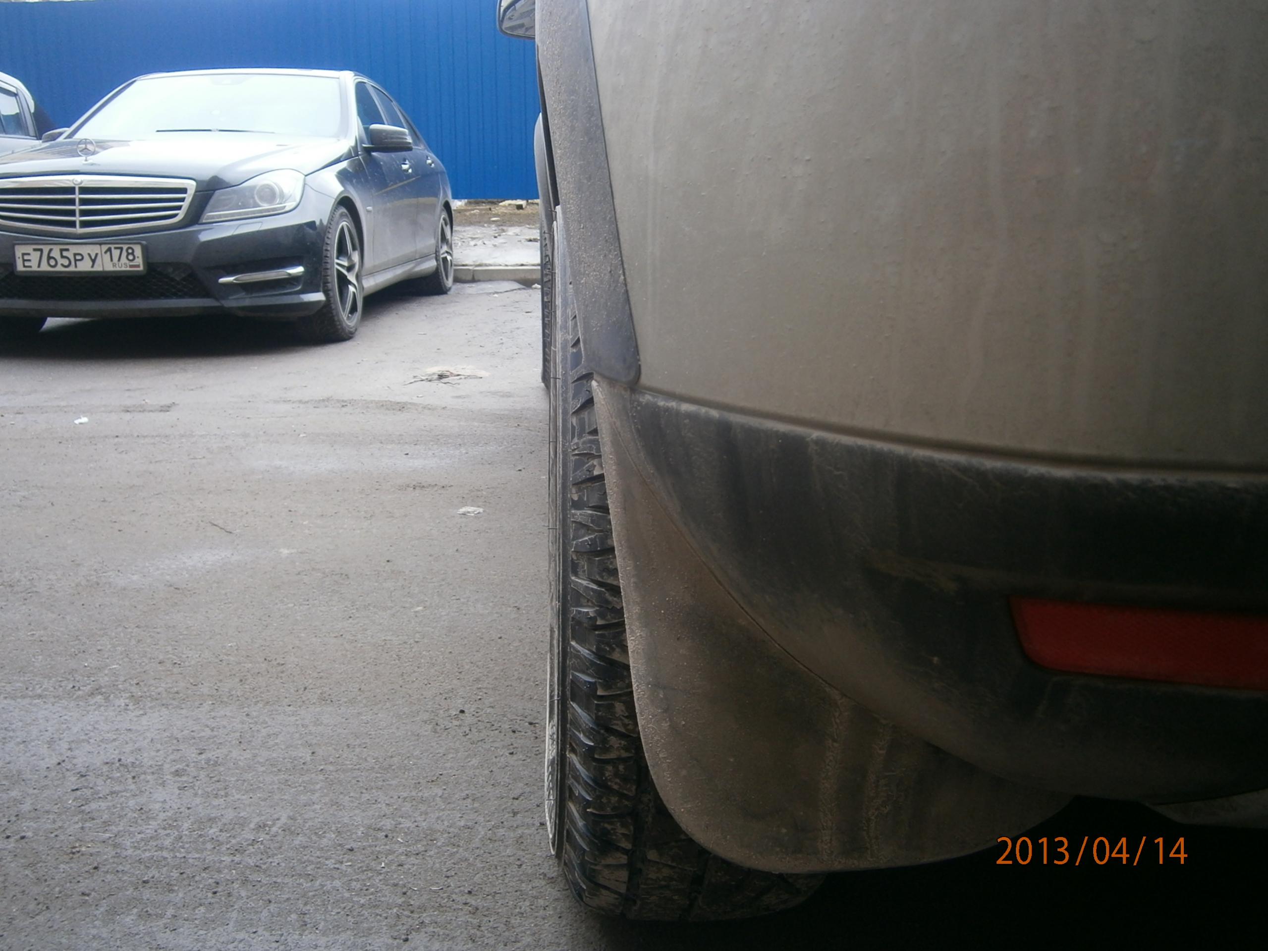

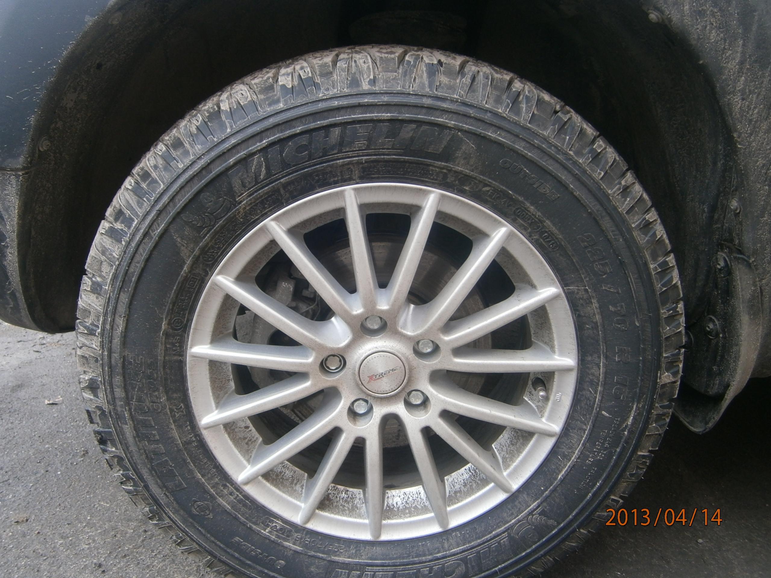

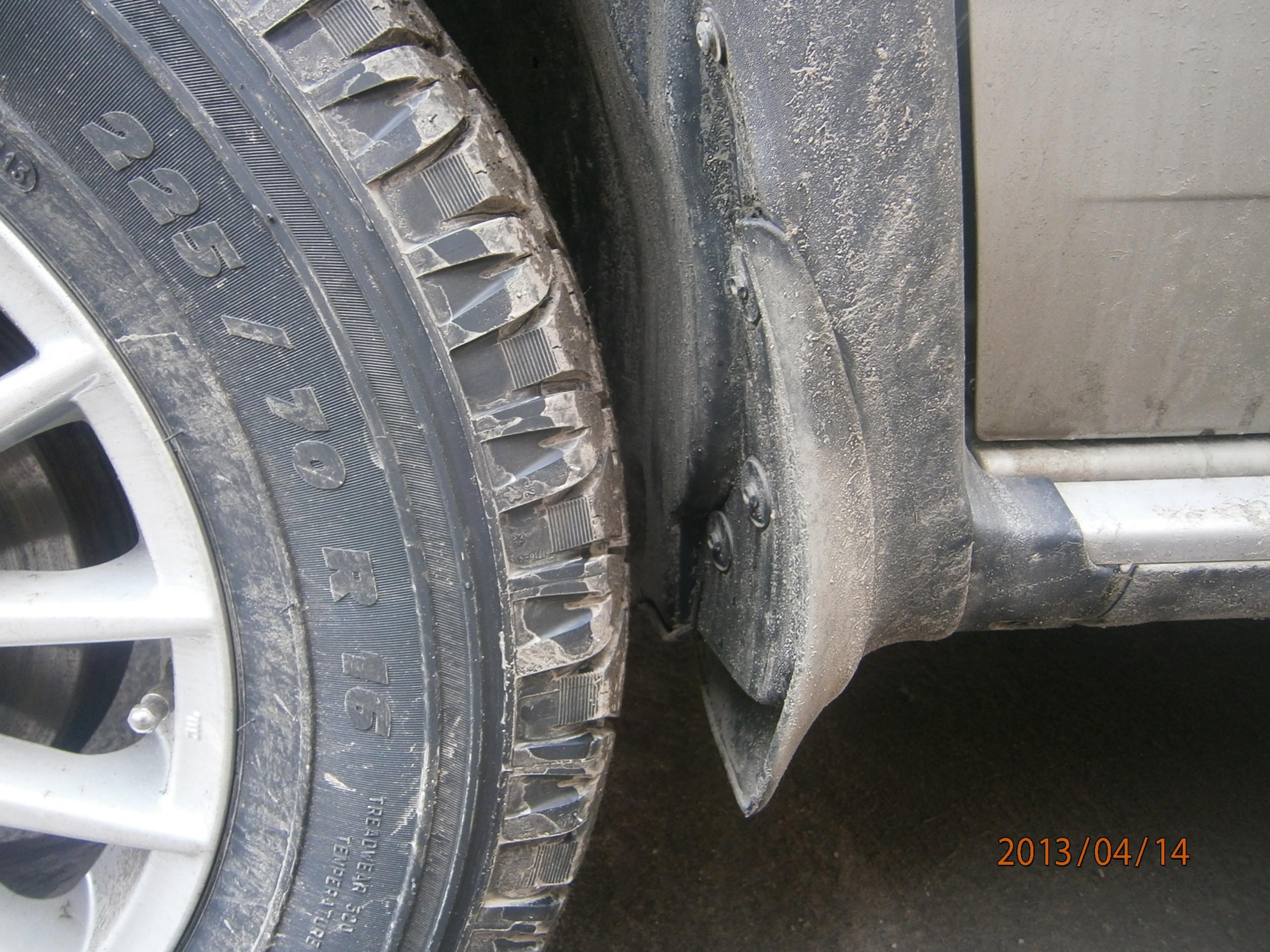

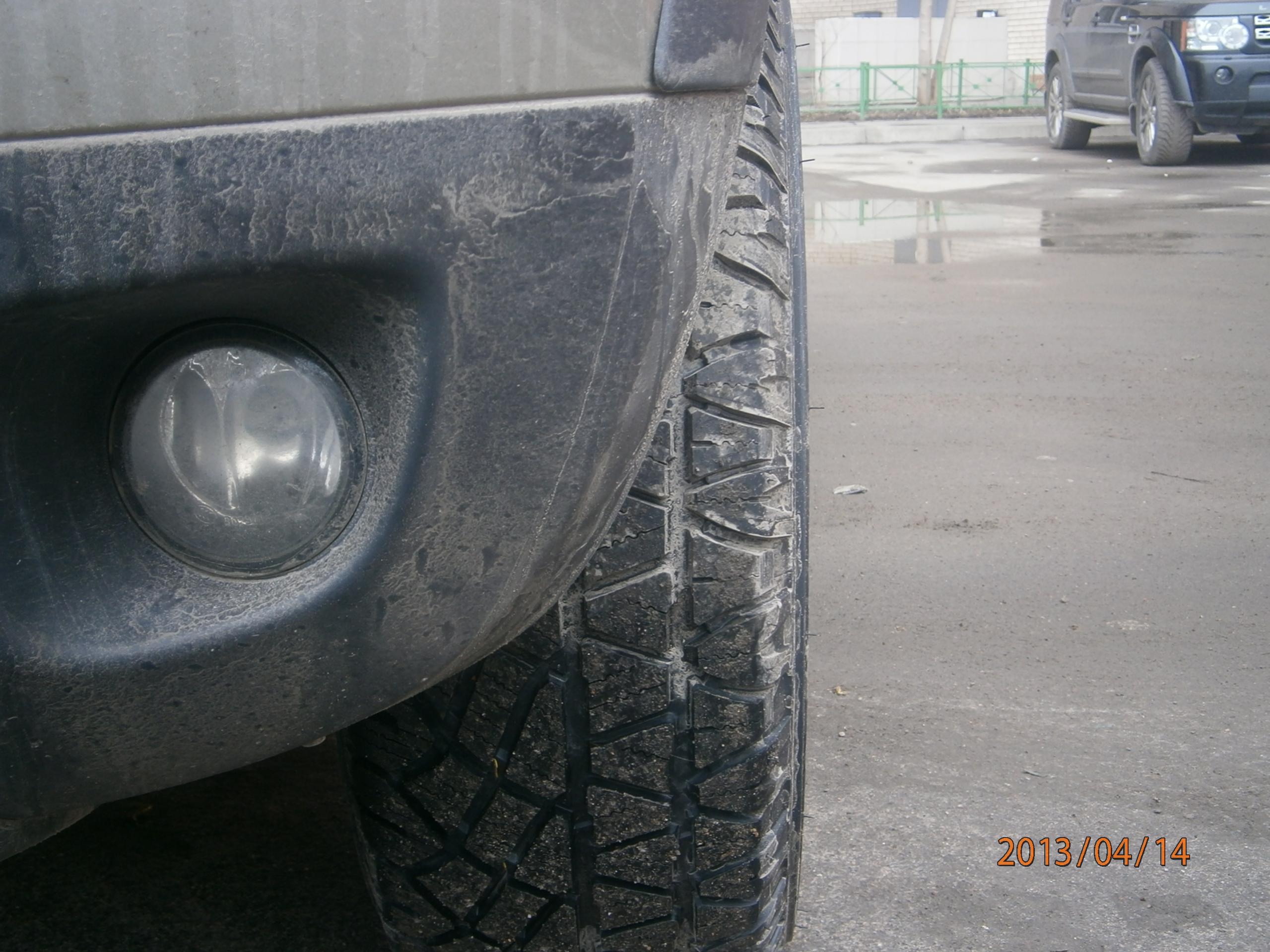

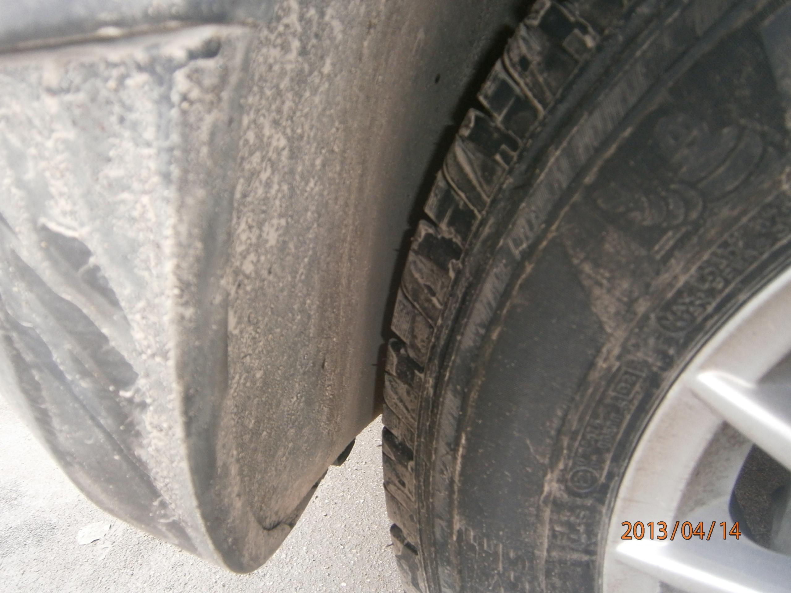

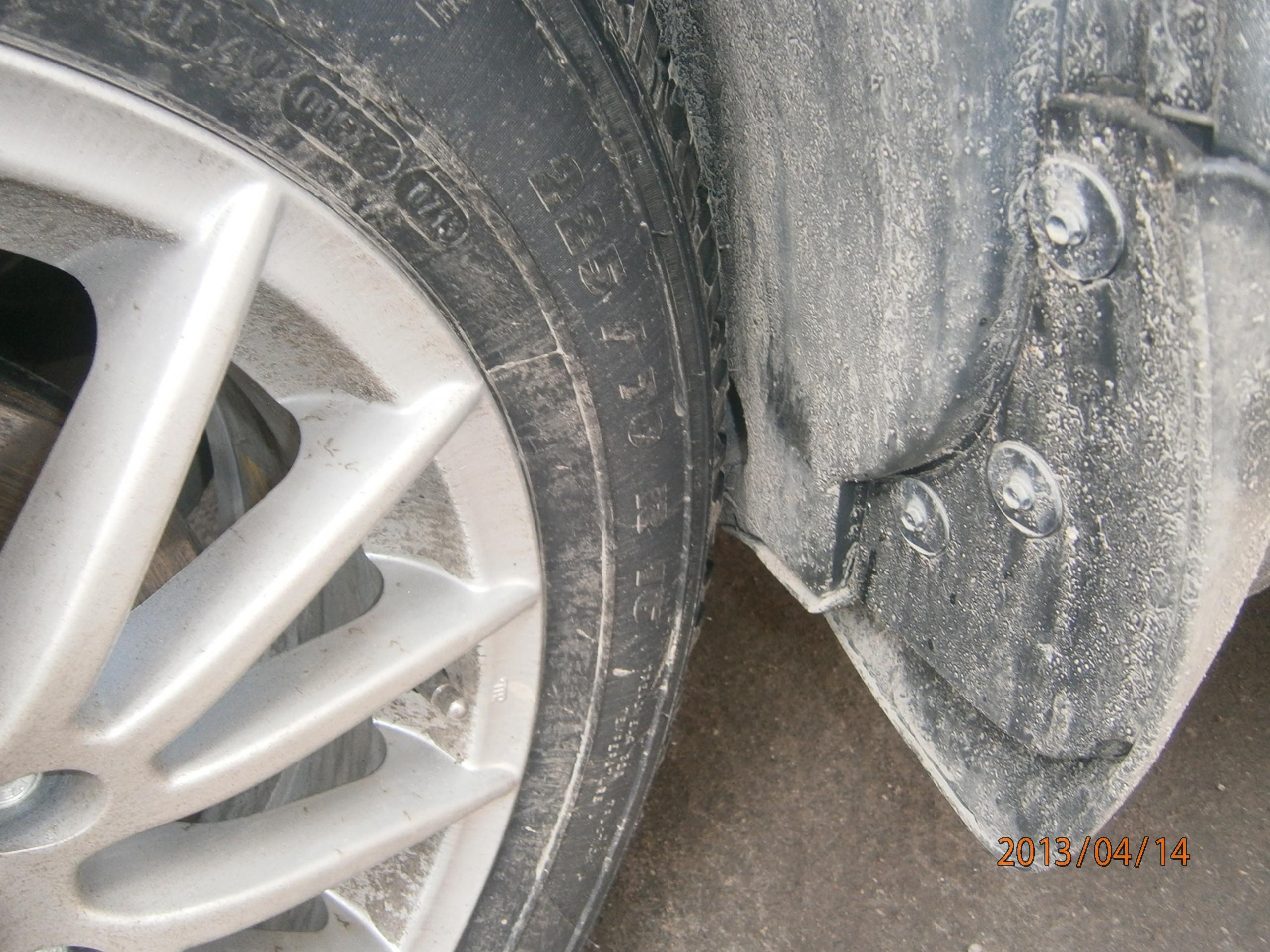

Установив комплект из резины 225Х70Х16 и дисков 7,5 дюймов с ЕТ42,я пришел к выводу,что это последний размер,возможный для установки на ДАСТЕРа без каких-либо переделок подвески и кузова. Что-то большее будет цеплять при вывороте колес...

Для установки чего-то бОльшего просто подгибают подкрылок строительным феном,опыт у форумчан имеется.
