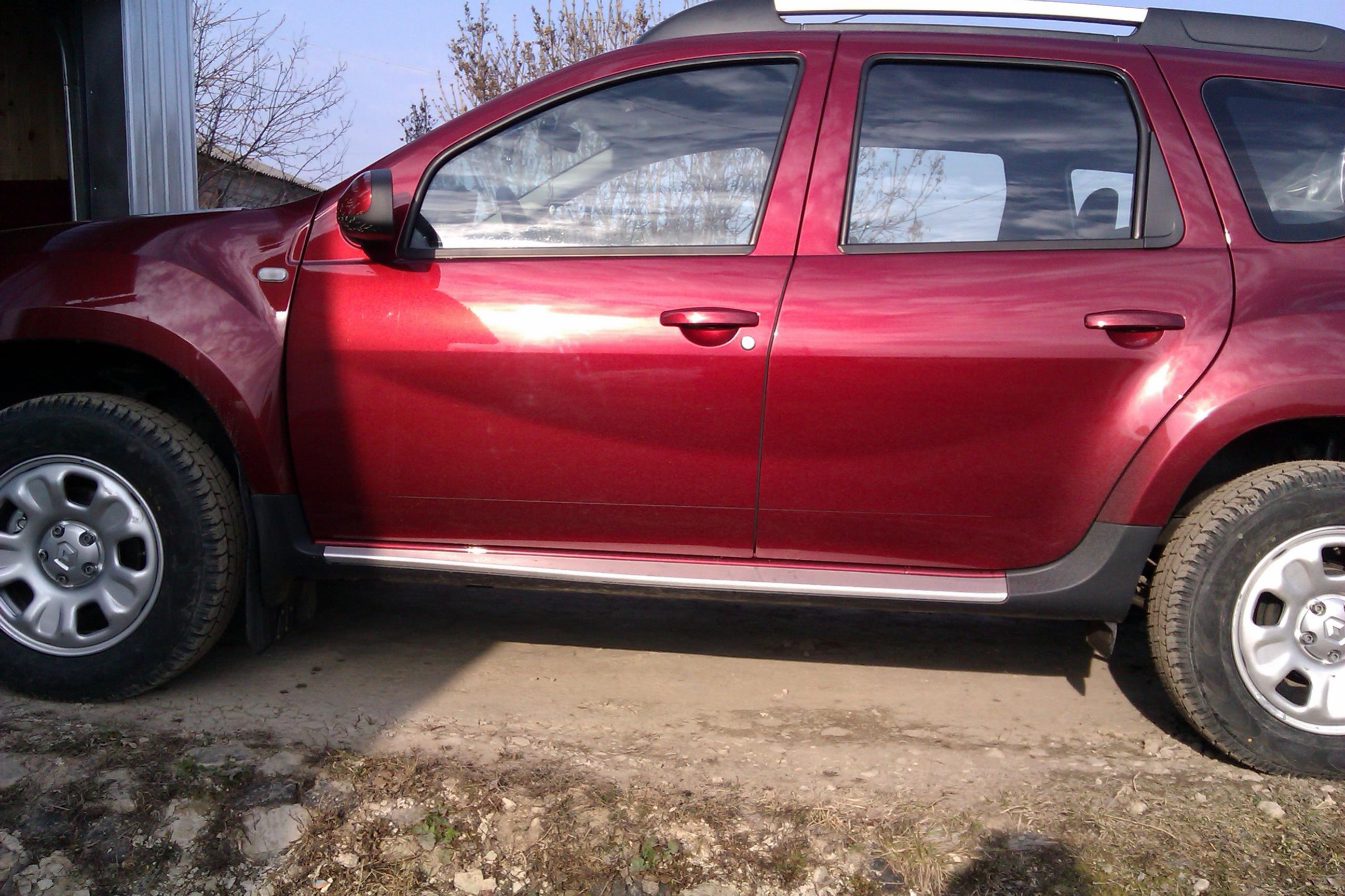

Сегодня установила брызговики. Сделали из Спарко, по выкройке Ромика, повесили поверх штатных, нижнюю часть сделали по всей ширине (глубине) арки, приклепав недостающую часть. В общем получилось дешево и сердито (150 руб. 2 брызговика еще осталось). Теперь посмотрим как работать будут

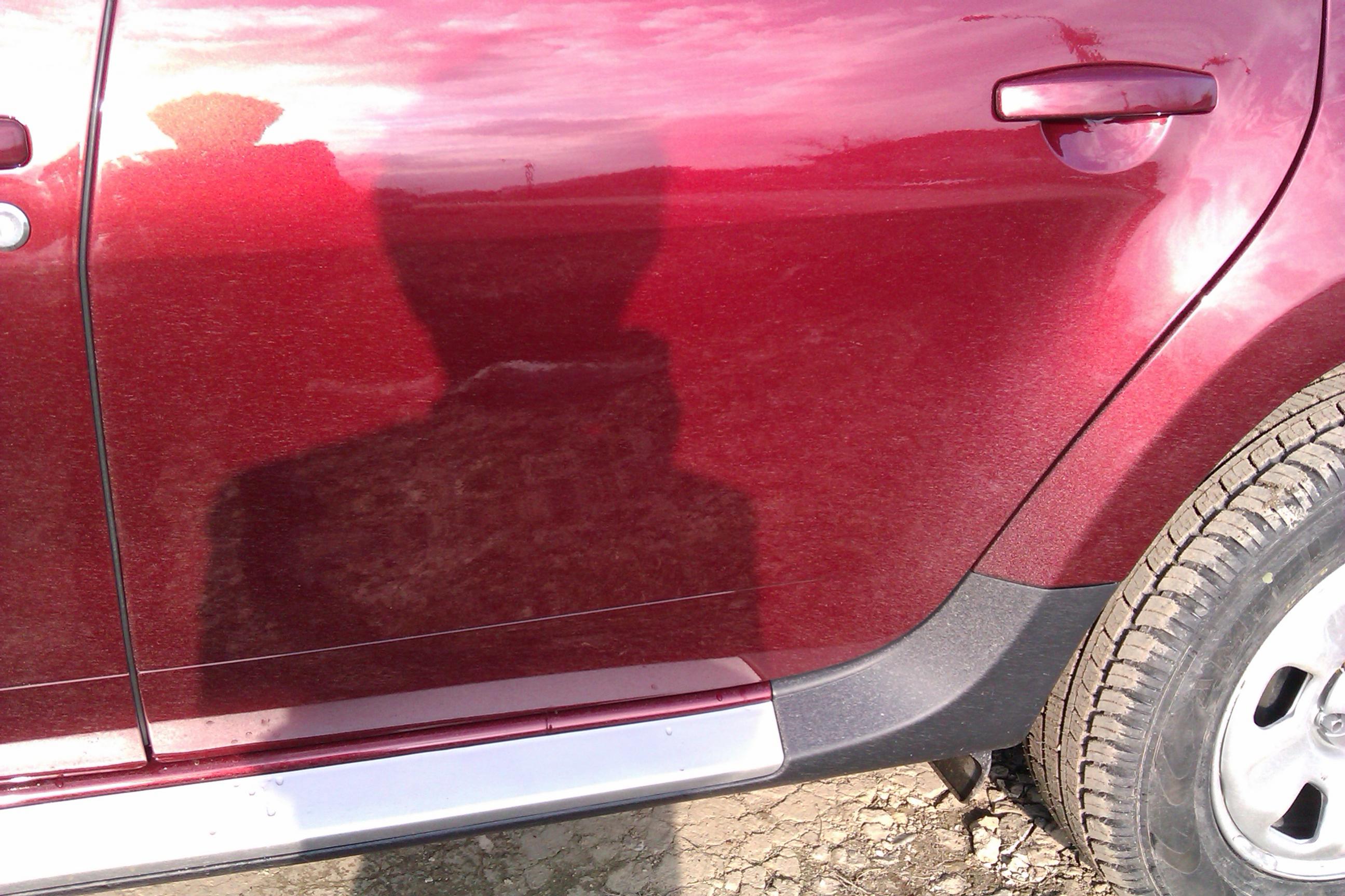

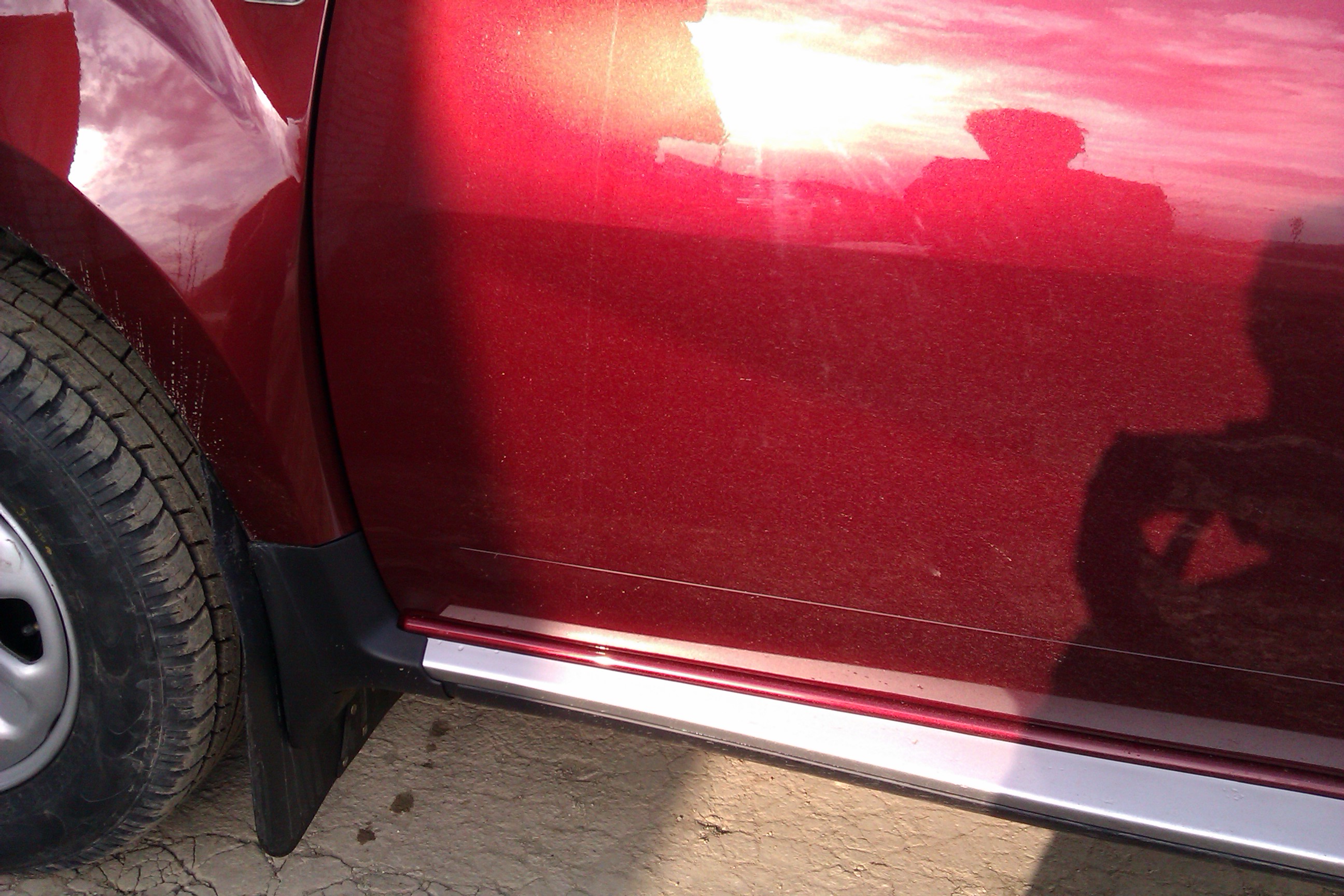

Вообщем брызговиками вполне довольна, устранили прямой пескоструй на двери, грязь распределяется равномерно.

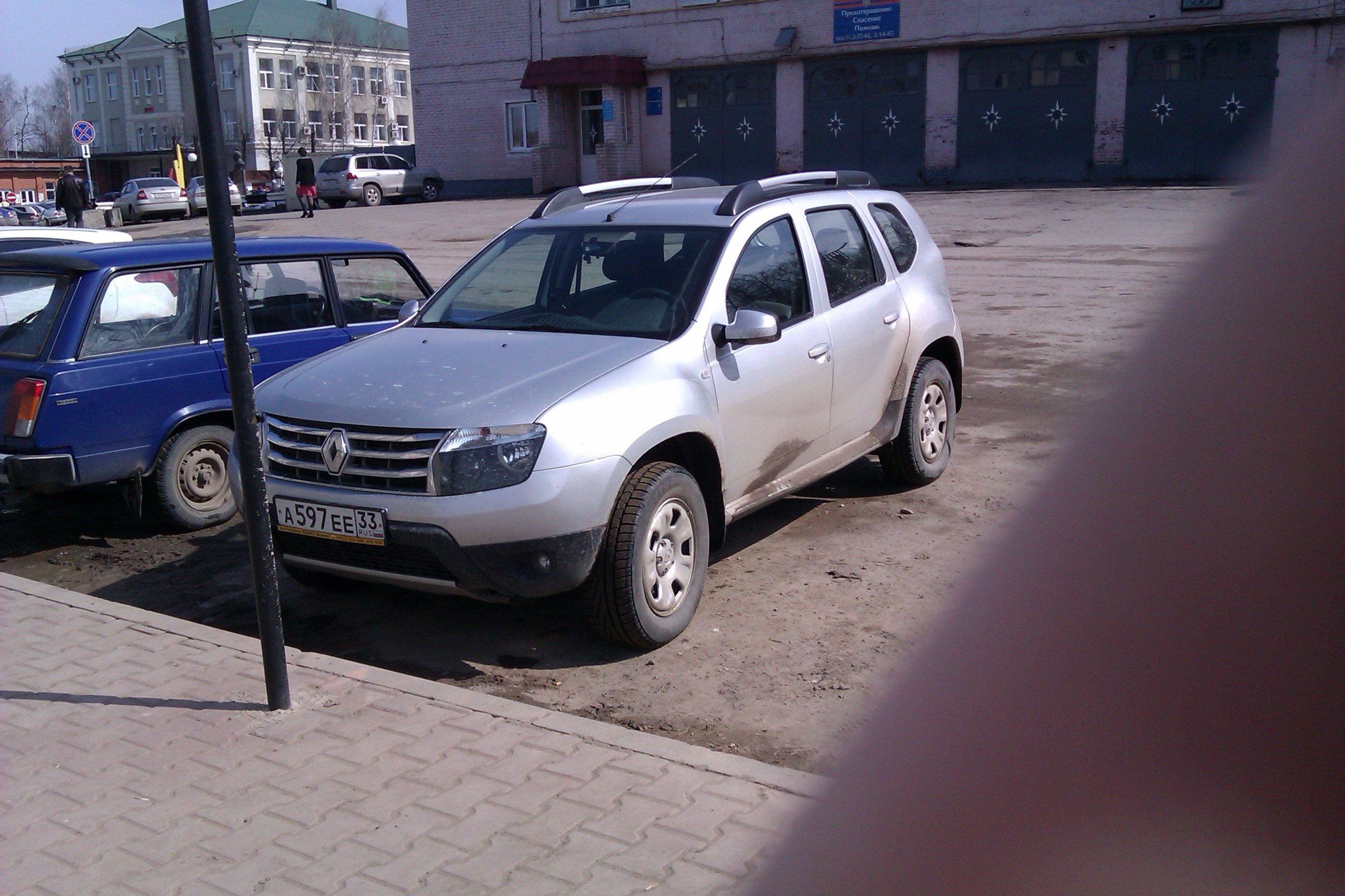

На фото не мой Дастер со штатными брызговиками - видно по мокрому следу куда летит грязь из-под колес, и мой Дастер - грязь распределяется равномерно, только немного бы повыше брызговик, но тут помогут, я думаю только расширители арок.
