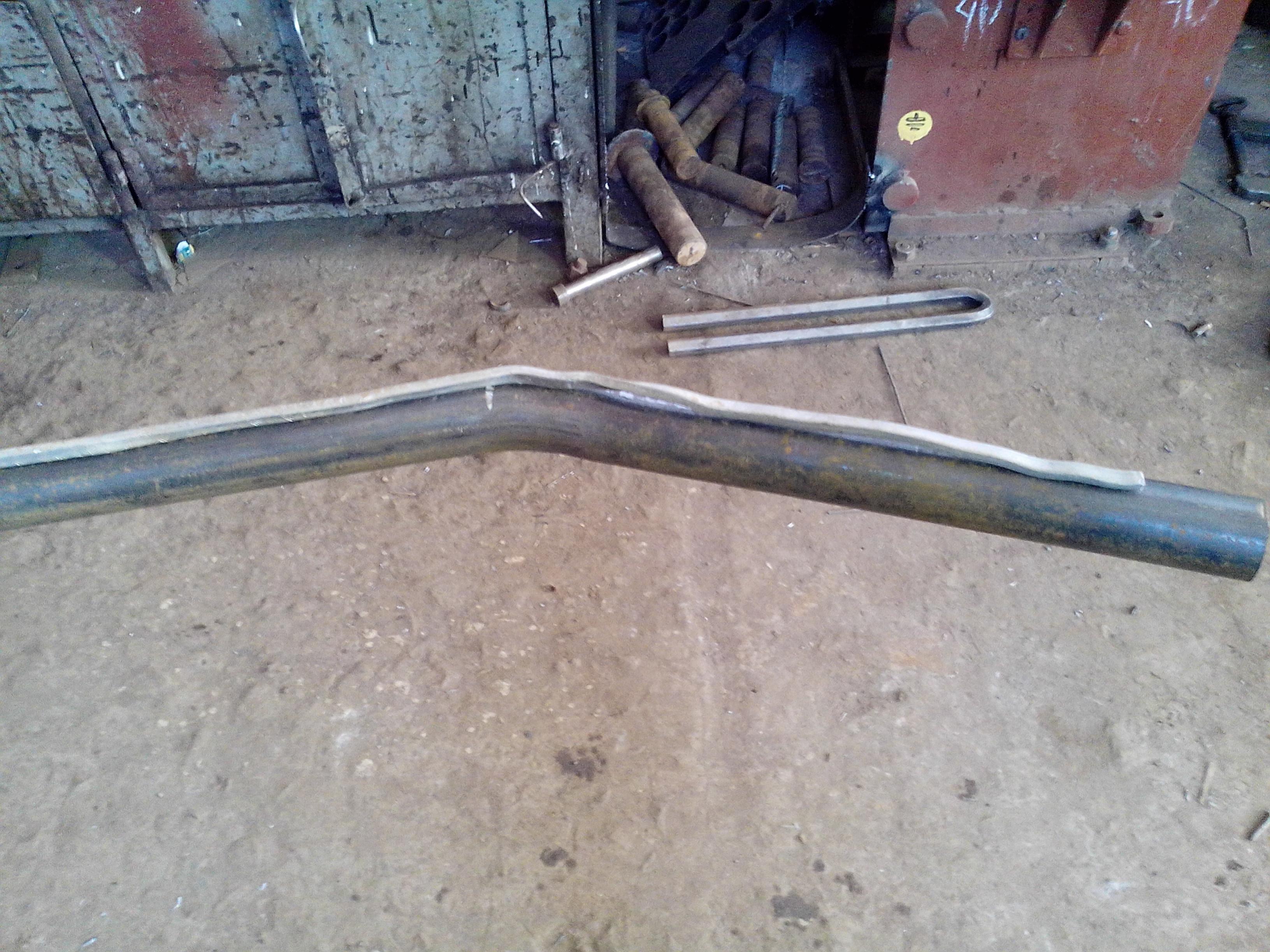

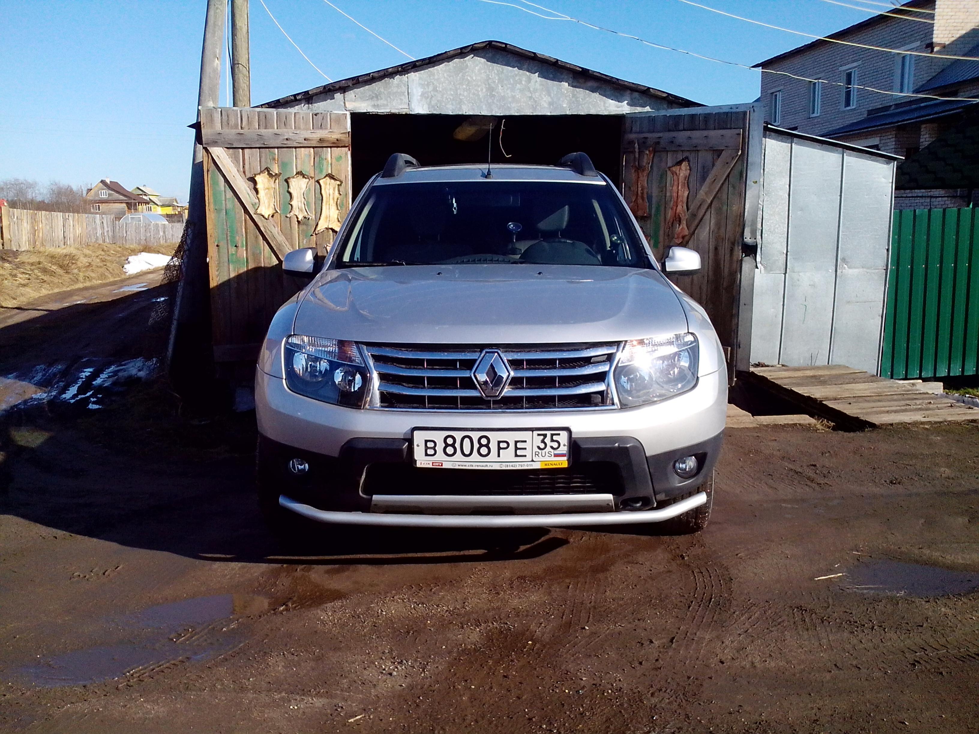

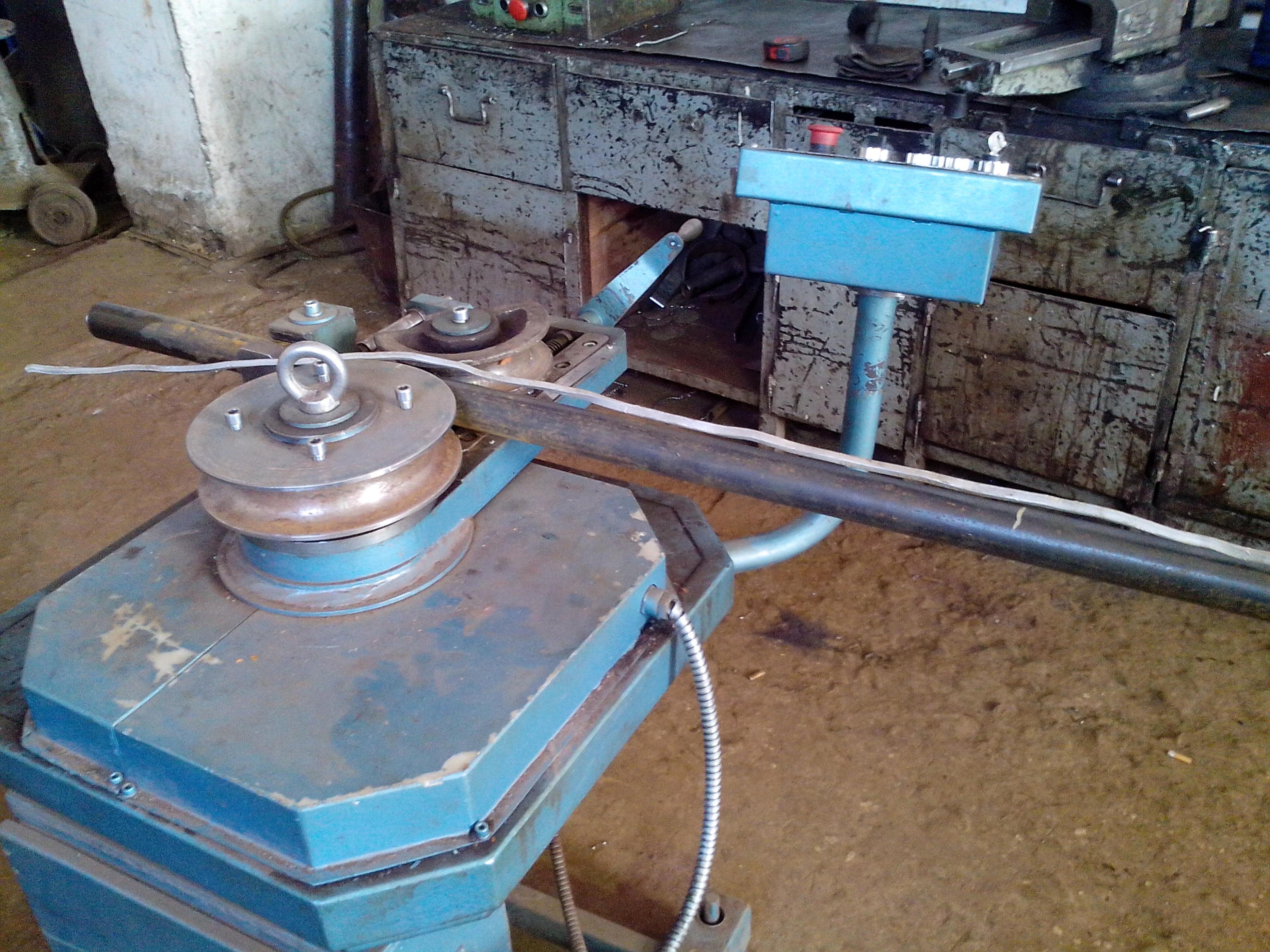

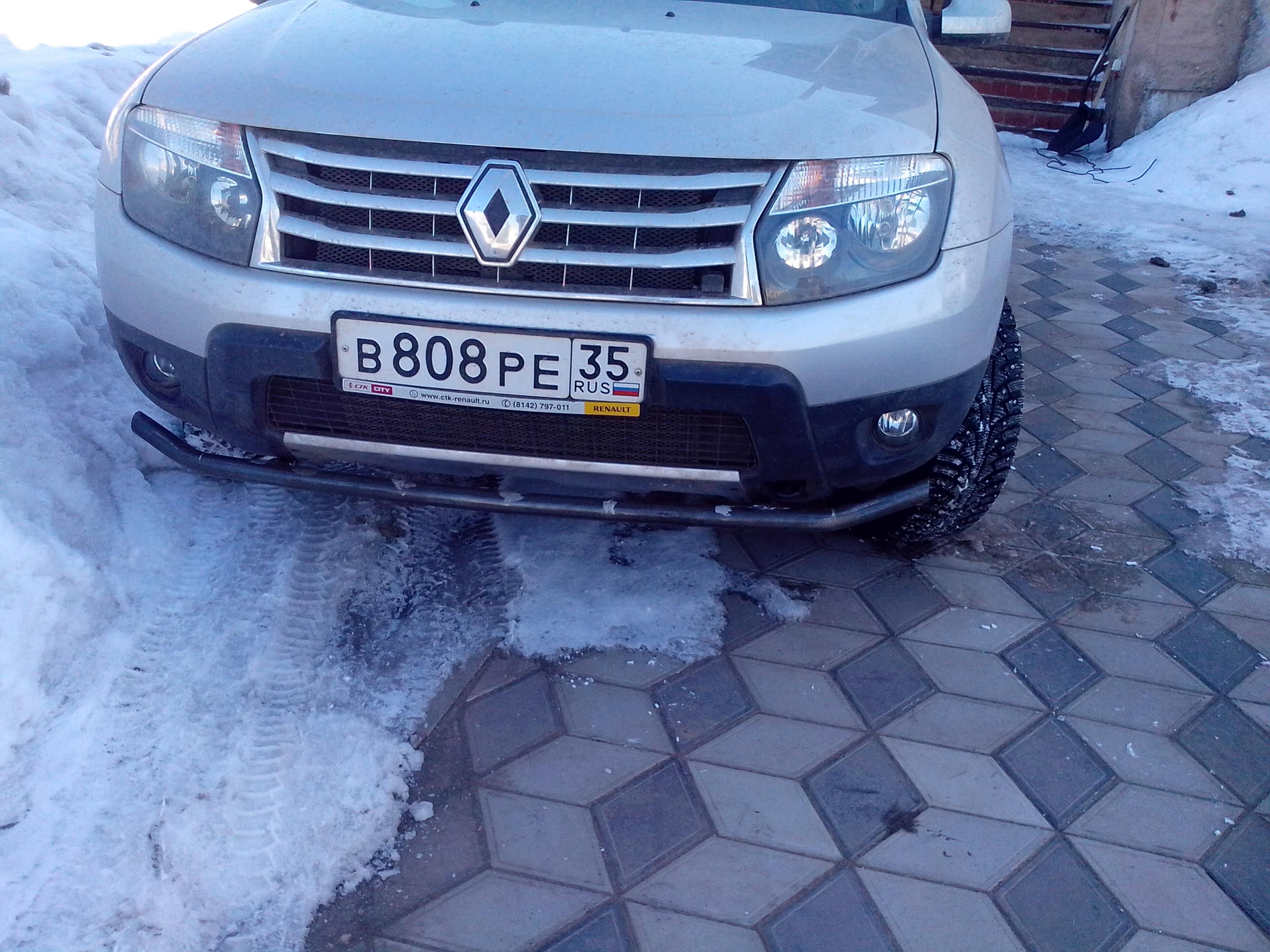

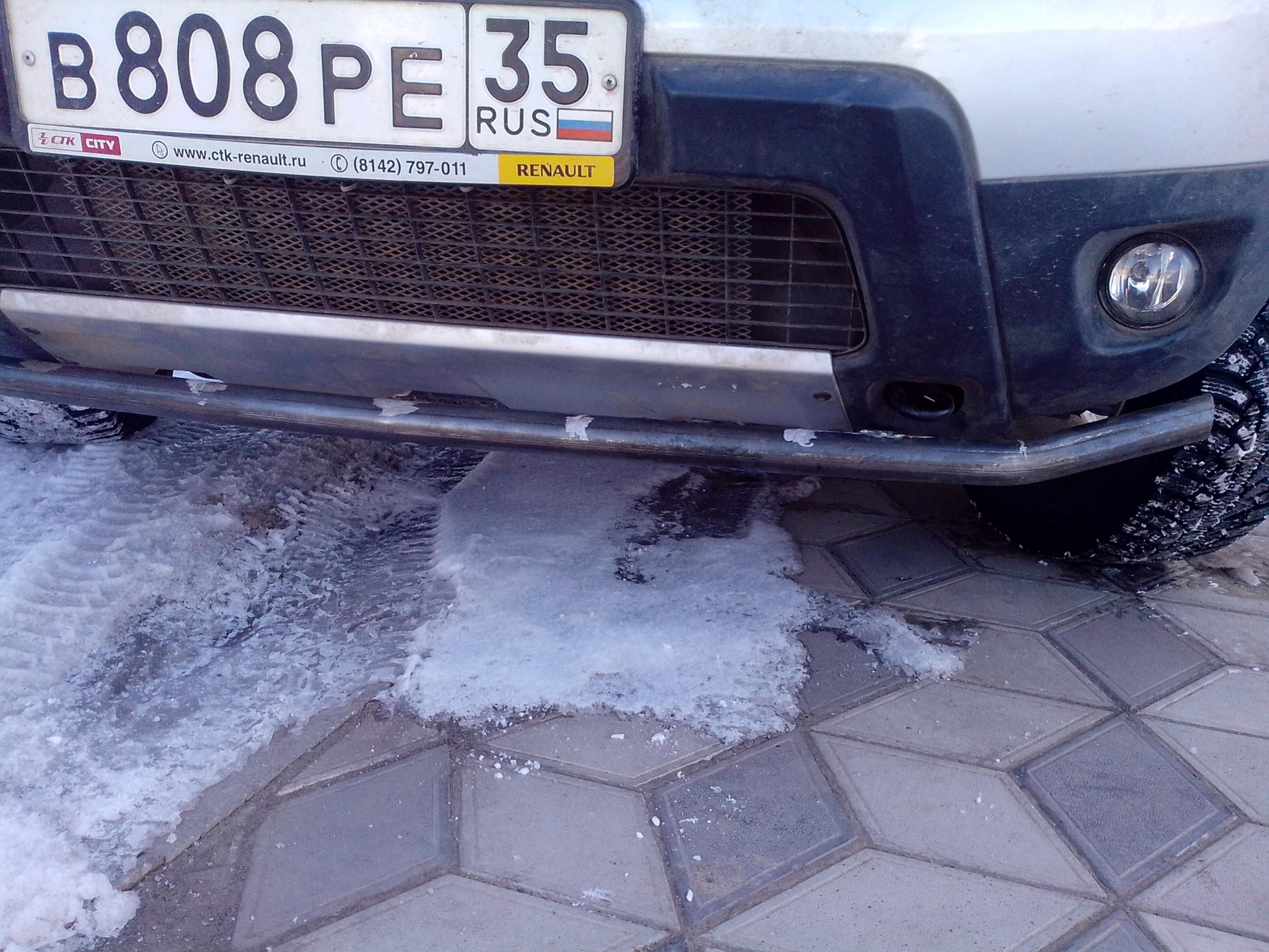

Я тоже усомнился в надежности нижней части бампера .Короче решил чтото приманстырить.

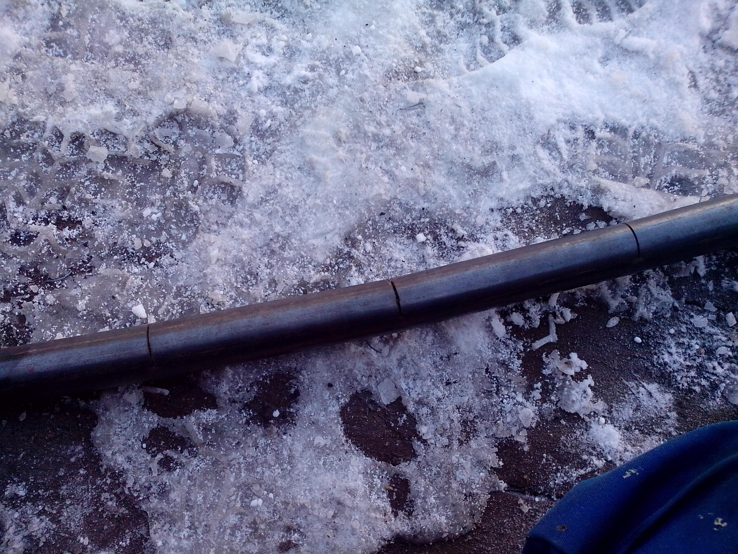

Поконсультировавшись в личке с ELISEEVVS решил сварганить силовую защиту переднего бампера , в виду хронической нехватки денег и осутствия выбора матерьялов решенно было использовать чёрное железо труба с внешним диаметром 40 мм. , углы загиба по бокам 12 градусов, средняя часть выгнута по бамперу 5-ю надрезами болгаркой с последующей проваркой разрезов и их за шлифовкой.

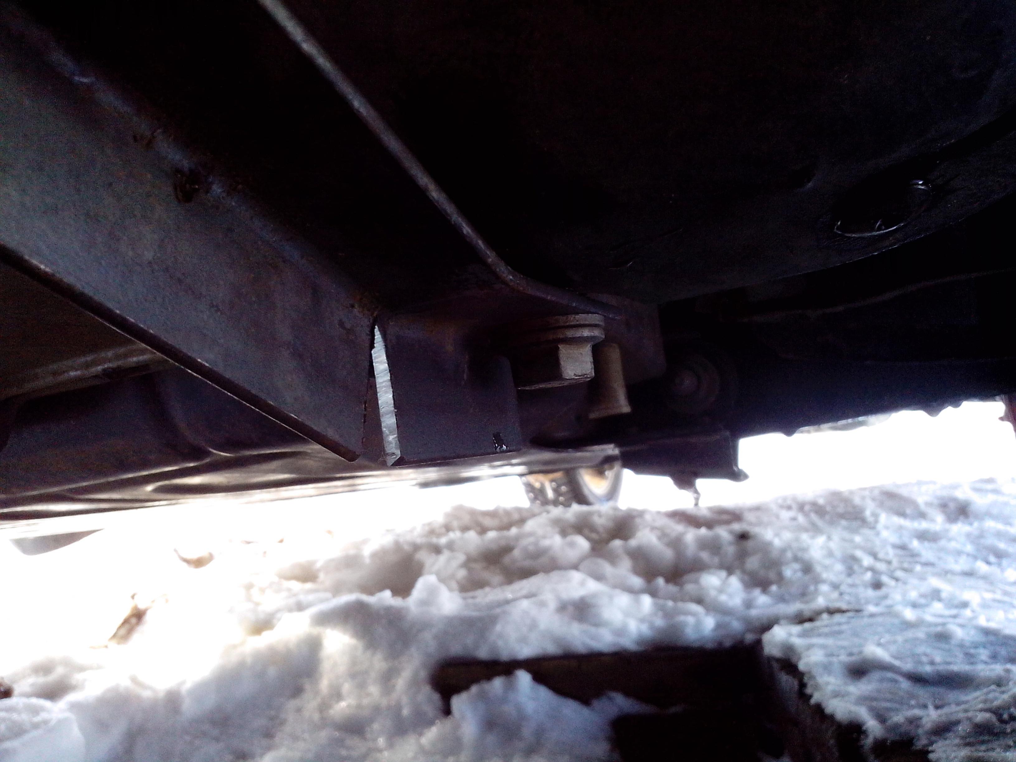

Крепление из уголка( подрезан с низу) с полкой на 35. Обработана преобразователем ржавчины. 2 слоя грунтовки , краска цвета машины + 2 слоя лака. Ну и пол дня работы.
