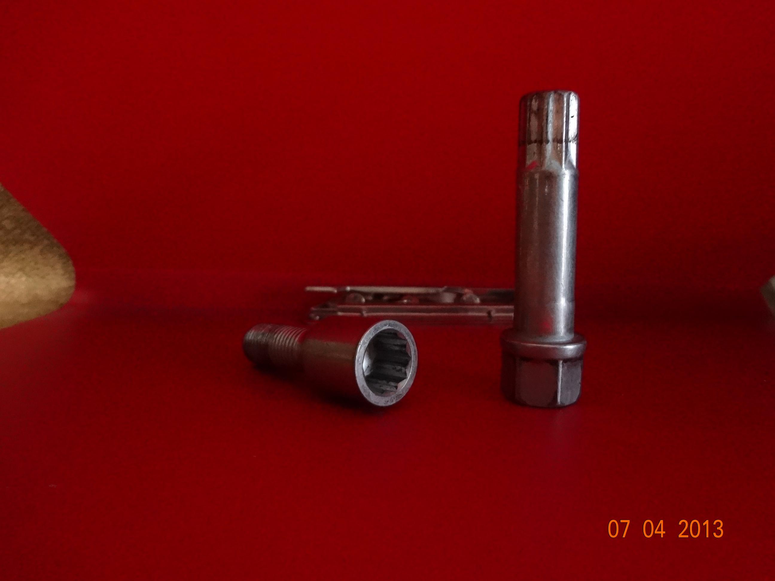

Когда подбирал болты для литья, то решил замерить на сколько штатный болт выступает за привалочную плоскость штатной штамповки и литья и оказалось, что для литья болт должен быть длиннее т.е. 28 мм. (штатный 25 мм.). И еще где то прочитал, что колесный болт должен вворачиваться в ступицу на 7-8 витков.
В результате приобрел вот такие болты с внутренней звездочкой так как отверстие в диске 22 мм и болт с наружным шестигранником туда не входит. Единственный минус - нужен переходник, а так ничего ...
