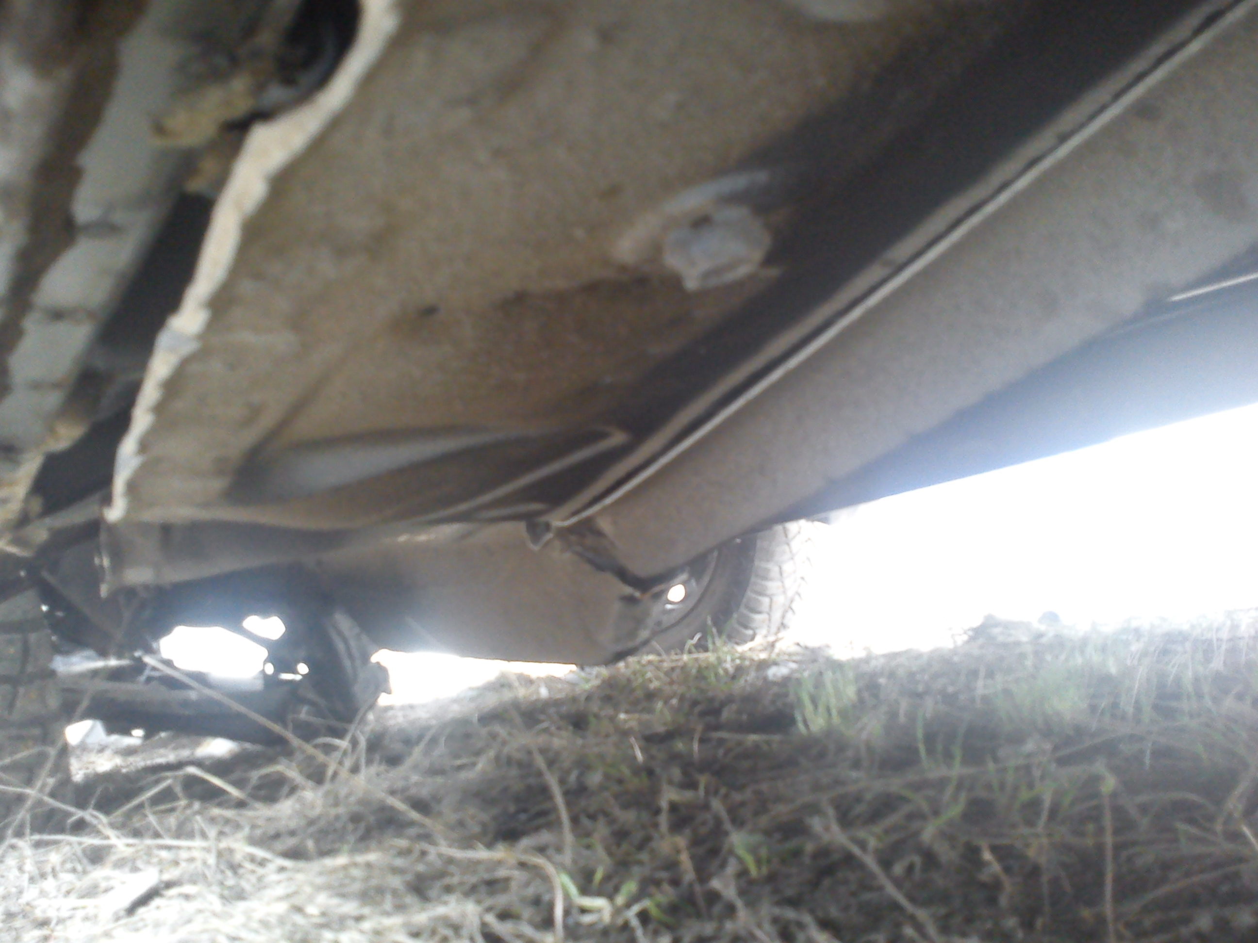

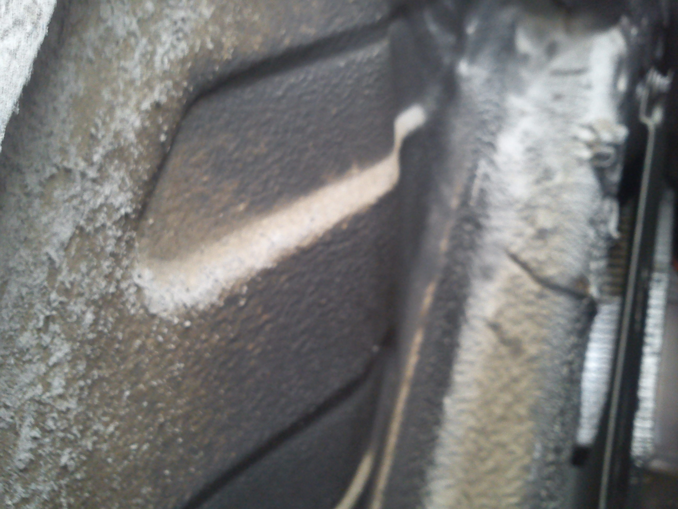

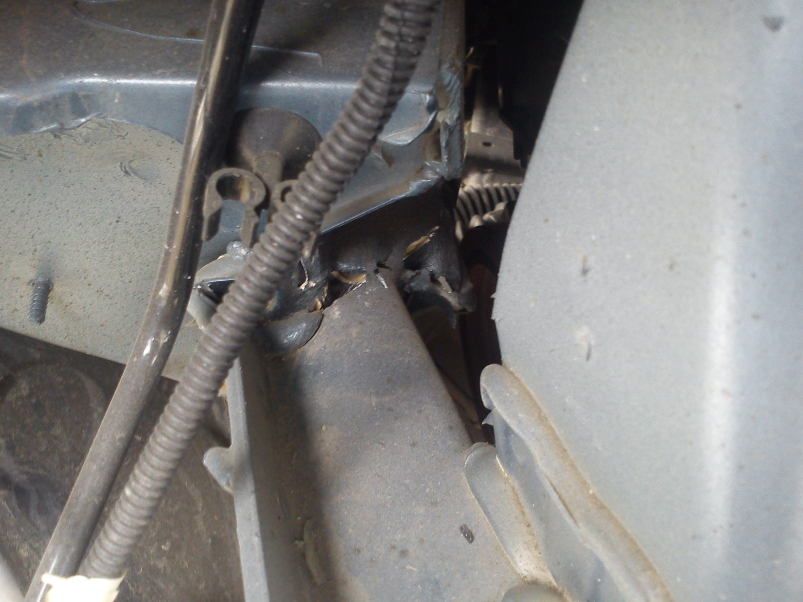

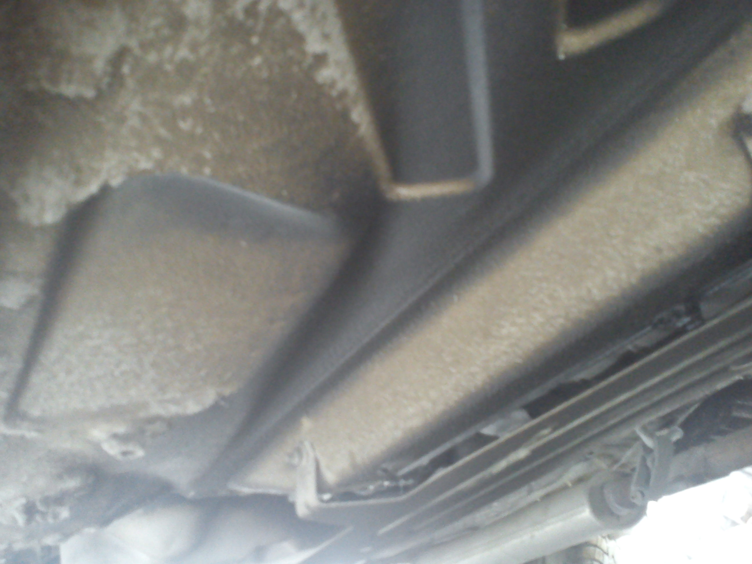

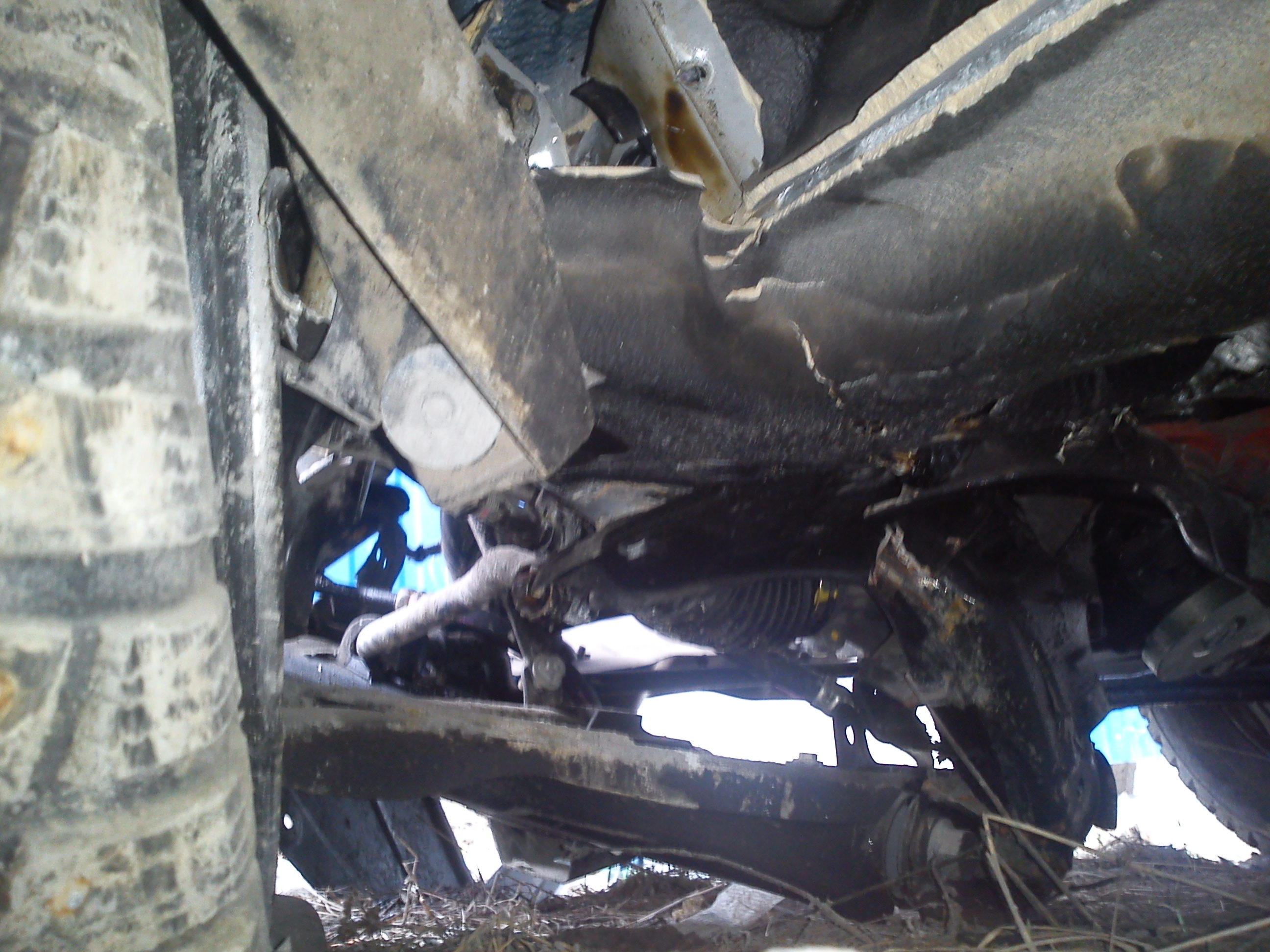

Сегодня наконец решился и заглянул под днище Даси (и погода позволяет и место подсохло). Картина там тоже не радует. Левый лонжерон согнулся сильно в районе панели приборов и заднего крепления водительского сиденья (горбы на полу в кабине, как раз от изгиба левого лонжерона), металл днища оторвался от порога почти по всей длине (сзади сантиметров 20 до задней арки целое) Справа всё гораздо лучше, но в паре мест на днище пошли волны(там же,где изгибы на левом лонжероне). Подрамник превратился в какой то узел с заломами и разрывами. Агрегаты визуально целые (рейку только ни фига не видно на всю длину, погнулась нет..?).
Вот так выглядят деформации справа (первые четыре фото соответственно, лонжерон спереди, лонжерон у кабины,днище спереди,днище посередине). Дальше соответственно деформации справа....
