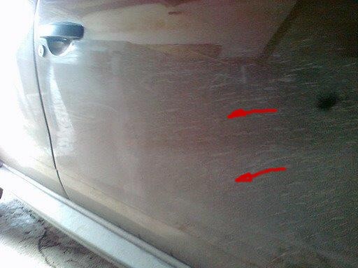

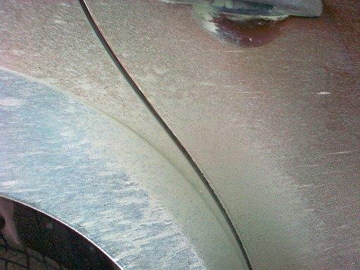

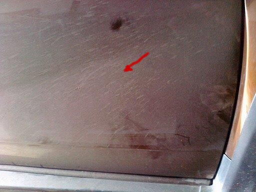

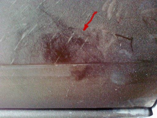

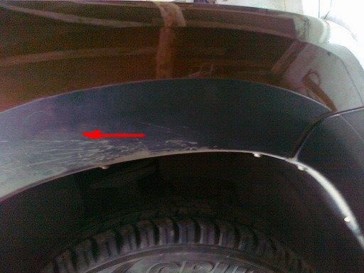

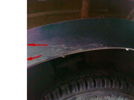

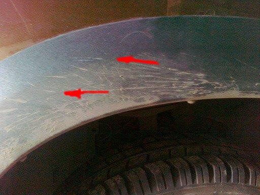

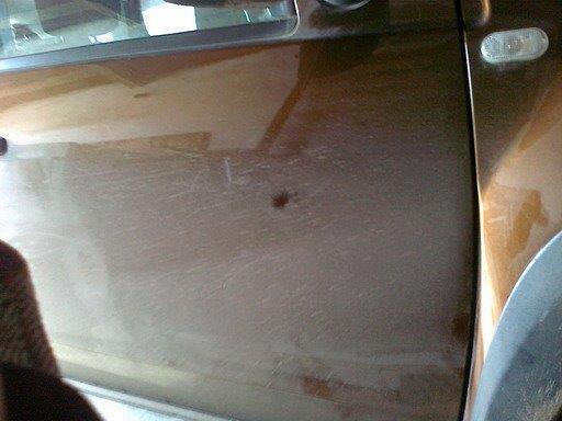

Фото (формирование) забрызгивания дверей, получаемое о т завихрений в верхней части арочного пространства (над колесом).
Как видно из фото ОСНОВНАЯ грязь на двери летит из арочного пространства над колесом и происходит от завихрений в арочном пространстве. Брызговики здесь ни при чем.
Частично избавиться от этого вероятно можно установив расширители арок с выносом хотя бы 3 см и более. ( У расширителей от РА выноса вообще нет, они у меня стоят). Этим кажется занимается КАРТ. У него будут наверно действительно расширители с выносом .
