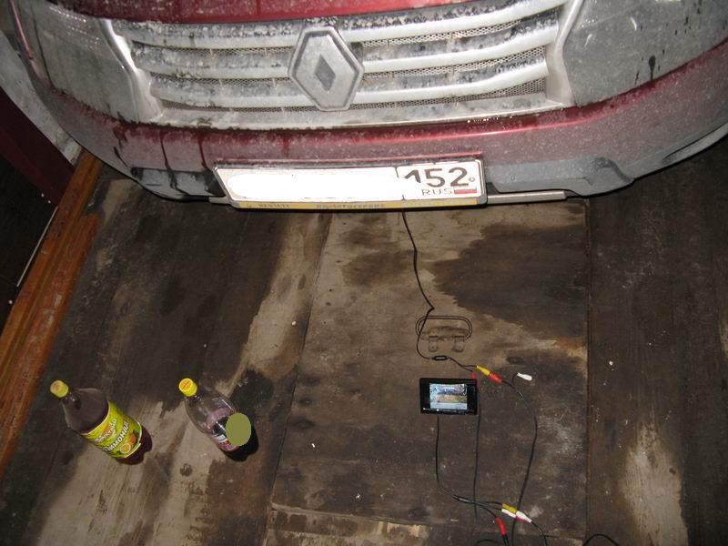

Произвел примерку, камере переднего вида скорее быть, чем нет

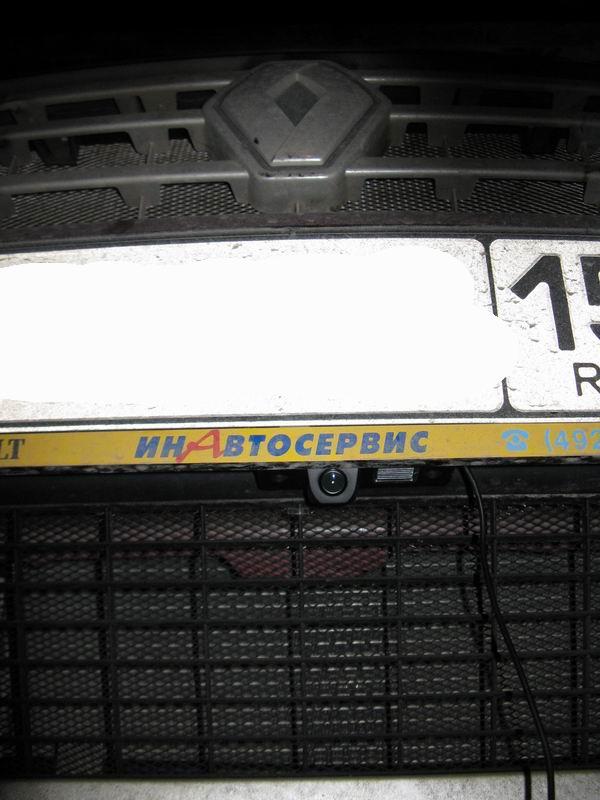

Место под логотипом Рено считаю неудачным, самая интересная область оказывается в слепой зоне, да и камера будет похожа на торчащую козюльку. Под знаком как нельзя кстати оказался карман, бампер даже сверлить не придется, камеру можно закрепить к номерной рамке.

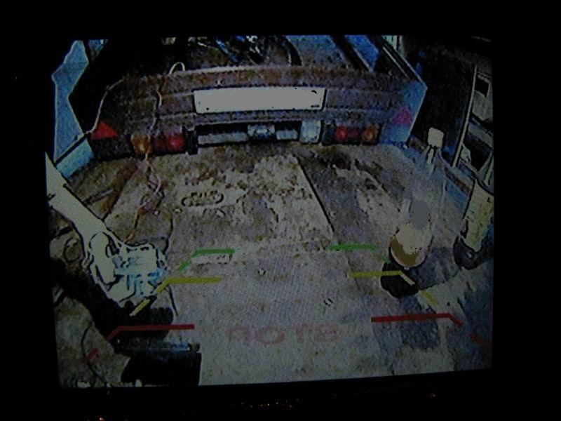

Камеру и монитор одолжил у товарища, угол по диагонали 170гр (камера заднего вида, изображение зеркально развернул в редакторе). Фото с камеры не очень, в гараже плохое освещение, но понять что к чему можно, для наглядности поставил две бутылки. Остается открытым вопрос с закидыванием грязью объектива, как вариант борьбы попробовать сделать отвод от омывайки и закрепить дополнительное сопло напротив объектива, чтобы одновременно брызгало на лобовуху и на камеру.
