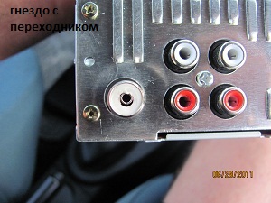

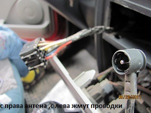

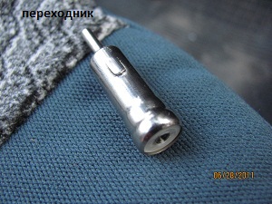

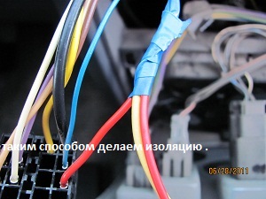

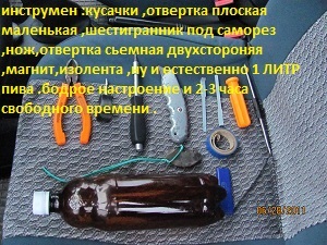

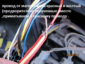

http://www.youtube.com/user/81yarovoy81?feature=mhee

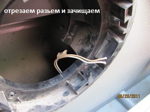

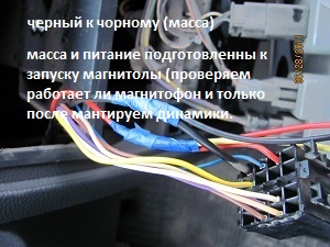

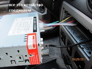

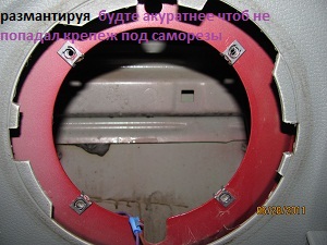

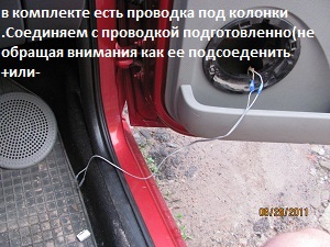

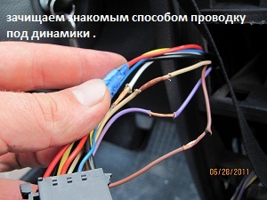

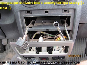

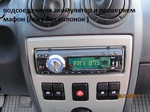

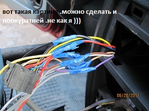

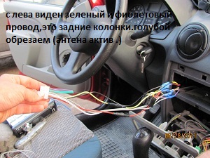

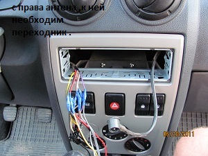

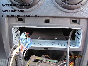

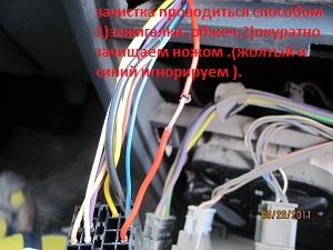

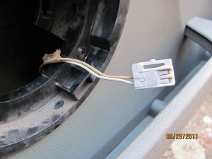

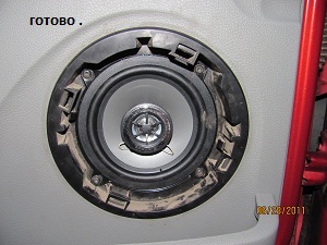

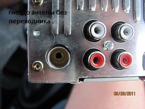

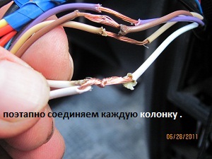

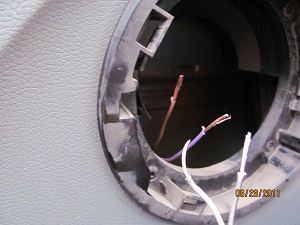

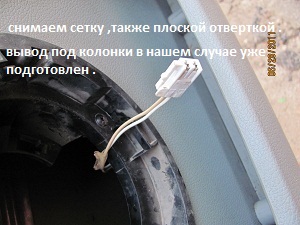

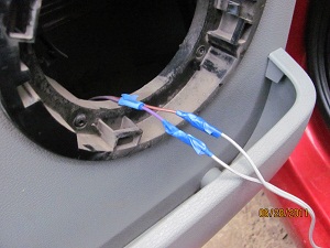

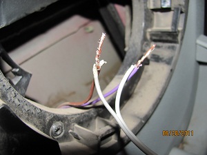

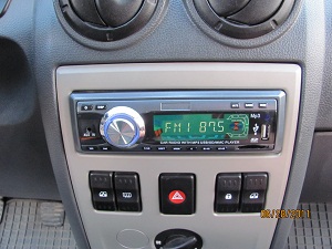

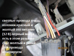

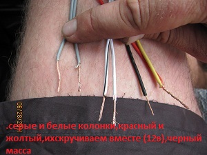

установка мафона .сделай типо сам под пивас дешево и сердито .может кому и пригодиться .магнитофон 280+переходник 15+колонки 140+пиво 8.
ану мужики зацените и критикуйте за проделанный мой труд
