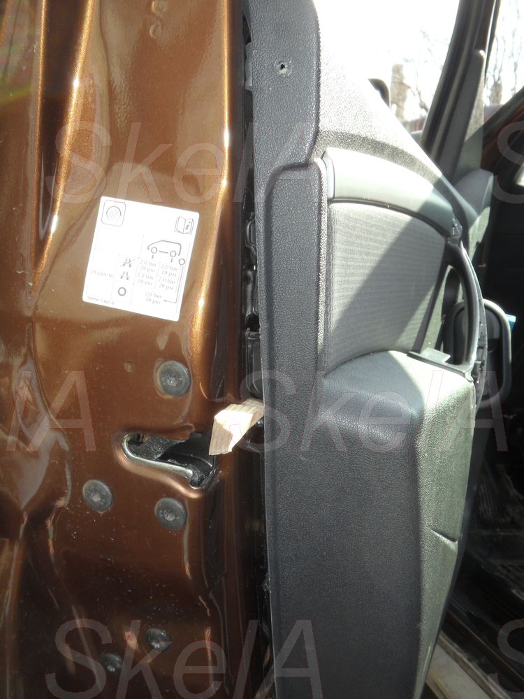

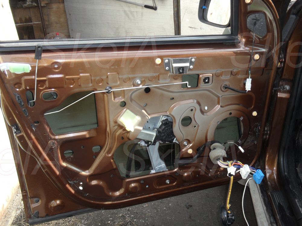

разбираем дверь.
попутно меняем акустику, смотрим, что скрипит в зеркале заднего вида,
делаем ветрозащиту, шумку.
откручиваем с карты все болты которые видим, в т.ч. и динамики.

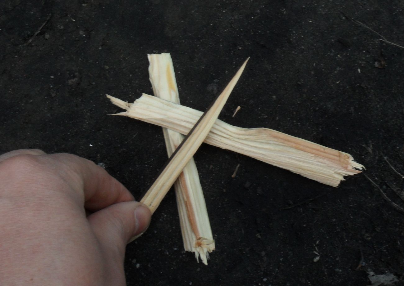

заготавливаем штук 10 деревянных клинышков

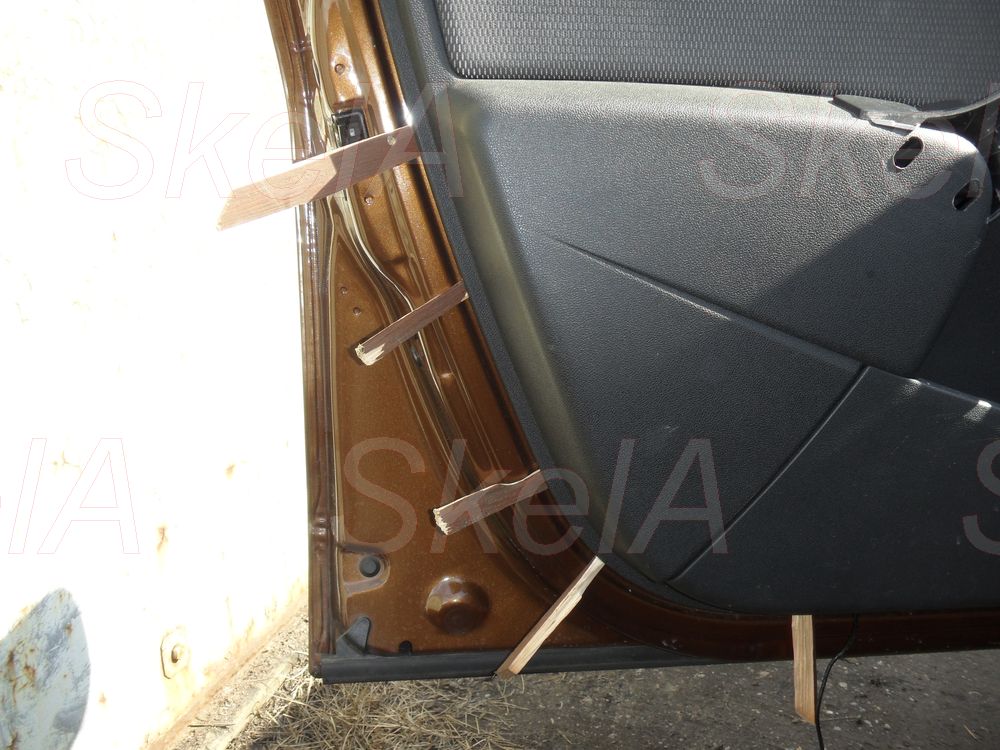

клинышки забиваем под карту
оставляем минут на 10 герметик плавненько растягивается
вуаля, все отделено.
