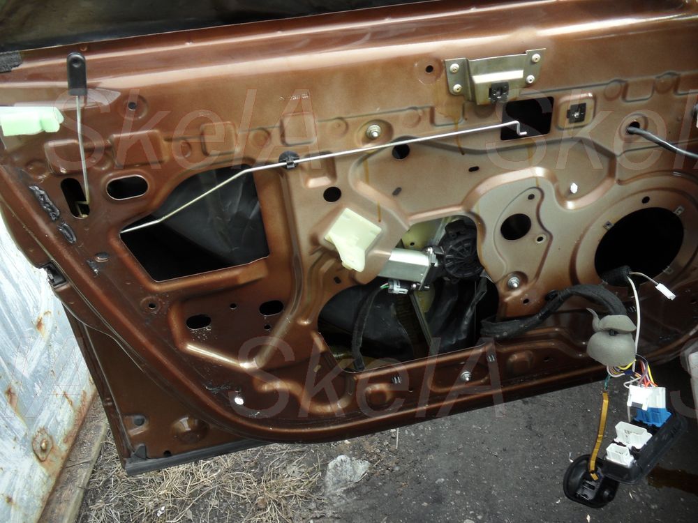

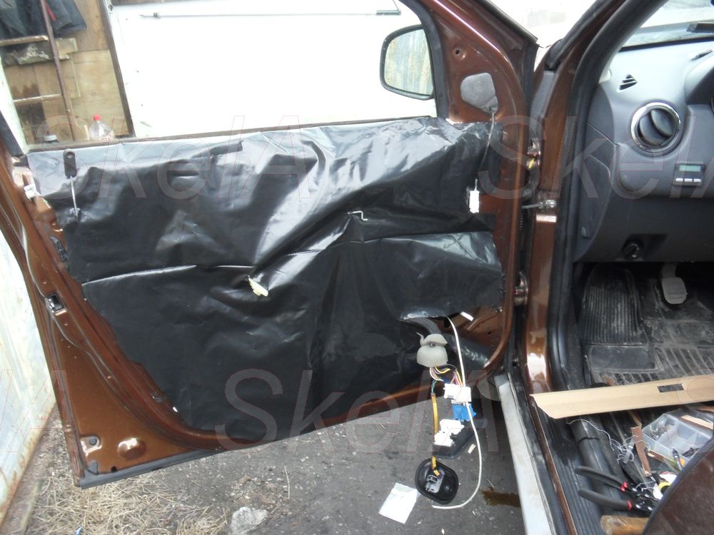

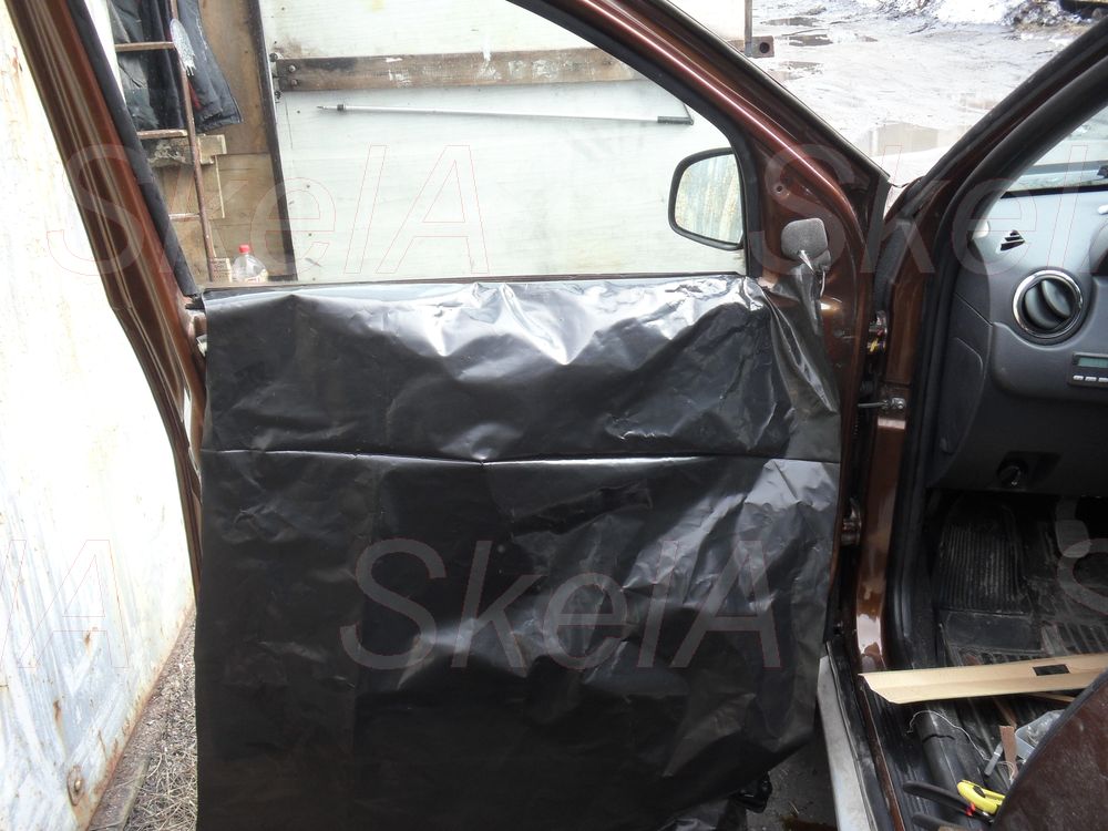

берем полиэтиленовый рукав, отрезаем двойной кусок ,
размер 80 на 70 см ( в высоту 70+70)
засовываем внутрь двери.
он должен лечь между стеклом и внутренней частью двери
разрезаем вдоль средней направляющей стеклоподъемника для того, чтобы полиэтилен не мешал работе стеклоподъемника

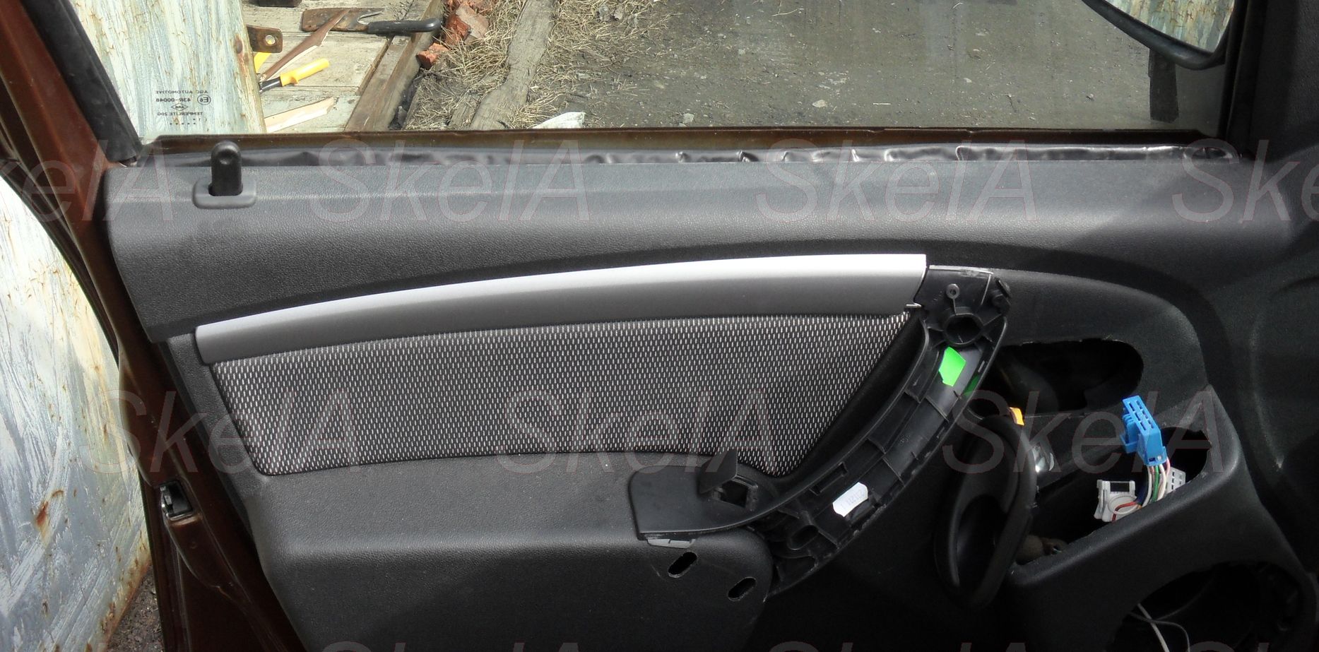

обрезаем внутреннюю часть, чтобы не перекрывала мест приклейки карты
карту ставим на место, виден полиэтилен, перекинутый через внутреннюю часть двери.
собираем.
кстати, низ карты не был приклеен вообще. он физически не достает до двери.
наверное оттуда и дуло.
но теперь больше дуть не будет.
в двери не было никаких следов антикоррозийной обработки.
